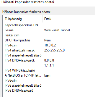

Amúgy simán sem éred el a többi eszközt, próbáltál már távoli asztalt, vagy hasonlót? Mert én is tegnap előtt frissítettem fel minden eszközt, meg konfiguráltam be a főrouteren a WireGuard-ot és minden szépen megy, tehát fel tudok csatlakozni, van rajta internet is és távoli asztallal telefonnal fel is tudok lépni a belső hálózatban lévő gépre, azonban pingelni nem tudom, de a vicces az, hogy csak a Windows 10-es PC-t, ugyan azon a hálózaton lévő Mikrotik AP-kat tudom pingelni és mondom, a gép elérhető ha az egyéb szolgáltatásait nézem, legalább is a távoli asztalt, mert azt eleve úgy állítottam be, viszont az SMB sem működik a pinggel együtt, de csak WireGuard-al, ugyanis van már régebbi L2TP konfigurálva úgy, hogy a belső hálózatba dobjon be, tehát ugyan abba az IP tartományba és úgy is, hogy külön IP tartományba és érdekes mód, L2TP esetén mindkét esetben működik gond nélkül a ping és az SMB, mindegy hova rakja a telefont, csak WireGuard esetén szarakodik, pedig nem tér el másban annyira sem az alkalmazott IP tartomány, sem pedig a hozzá rendelt tűzfalszabályok, de végül is mindegy is, mert ha a számítógépen a tűzfalban kikapcsolom a Local Services (TCP/UDP) és az Incoming ICMP blokkolására vonatkozó szabályokat, akkor igazából működik a ping is és az SMB is, szóval ez Windows-os hülyeség, legalább is nálam, csak azt nem értem, a WireGuard-os hálózatot miért azonosítja másképp, na mindegy. Nálam ennyi volt a "probléma", igazából pár perc alatt rájöttem, csak kicsit szórakozni kellett, de akkor is bosszantó, majd ha lesz kicsit több időm, vagy a routerben módosítom a WireGuard-os hálózatot, vagy a Windows-on a tűzfalszabályokhoz berakom kivételbe.
Szerk.: Módosítottam a WireGuard-hoz tartozó IP címeket és a tartományt arra, amit L2TP esetén szoktam használni és a probléma megszűnt, kb. fél perc volt és így nem kell a Windows-al szarakodni.

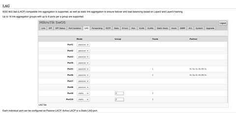

Ha visszaolvasol kicsit nemreg sztorizgattam a bondingrol, mert en is jatszottam vele itthon.
Rossz hirem van: switchel neked sosem lesz dupla savszeled. De reszletesebben: a 802.11ad uzemmod ami a mikrotikes switchekben implementalva van a source es target cimek alapjan egy hash tablat keszit es a hash tabla eleme alapjan donti el, hogy a tobb interfeszbol melyiken kuldje az adott csomagot. Tehat ket egyazon pont kozott mindig csak az egyik kabelen megy a forgalom, igy a sebesseg annak a maximuma lesz. Pont-multipon kapcsolat eseten, azaz, ha pl. tobb klienssel hasznalod a NAS-t akkor mar szetosztja a terhelest.
(Alternativakent meg a balance xor-t tudod valasztani layer3-layer4 hash tablaval, igy az ip-cim es port alapjan kesziti a hash tablat, de ekkor is egy streamen nem lesz dupla savszeled, legalabb ket kapcsolatot kell hozza inditani egy geprol a nasra.)
Ahhoz, hogy a sebesseg duplajara novekedjen ugynevezett "balance rr"="balance round-robin" uzemmod kell, ami a csomagokat felvaltva kuldi ki a portokon, a tuloldalt meg felvaltva fogadja. A rossz hirem, hogy ezt csak processzorbol tudja csinalni, mert a switch IC nem tamogatja hardverbol, viszont ehhez gyengek ezek a switchben levo procik. Az elemeleti 1gigabit sem lesz meg, nekem a CRS324-es switchen 700mbit korul tetozott. Es RouterOS kell hozza.Az RB4011-nel varhatoan 40-50% processzorterhelest fok eredmenyezni 2GBit forgalmazas balance-rr uzemmodban, iranyonkent! Azaz, ha mindket iranyban 2GBit forgalom eseten mar 80% vagy felette lesz a proci.
