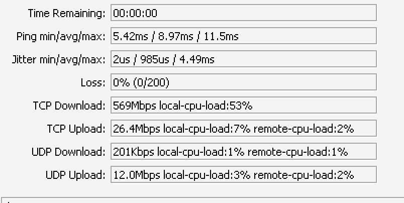

939.8
Mbit/s (current)
934.1
Mbit/s (average)
941.8
Mbit/s (maximum)
914.6
Mbit/s (minimum)Mindezt 22%-os terhelés mellett! Szóval lionhearted köszönöm a segítségedet, valóban hibás volt a mérésem!
Tökéletes! Köszönöm a segítségeteket, ezek szerint a HAP AC2 elég lesz.
