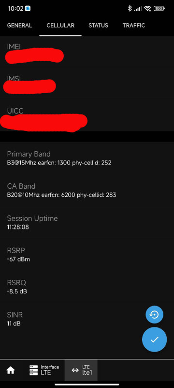

A mikrotiknek van már 5G képes eszköze? Belvárosban a házfalon van egy wap ac+r11e-lte-m elérhető már az 5G és a telefonom egész jó a sebesség is.
Van már amire tudom esetleg cserélni? Úgy olvasom az LTE18 nem egyenlő az 5G-vel.

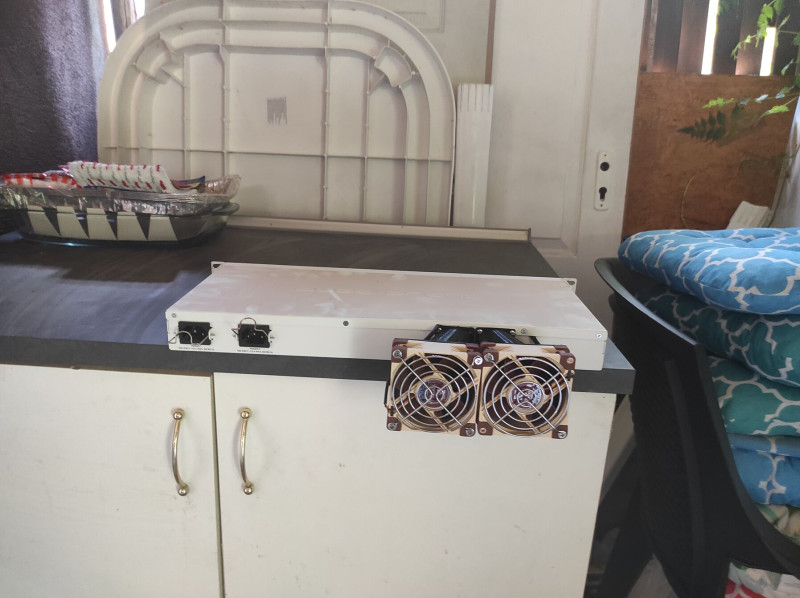

CRS310-8G+2S+IN szert tettem rá. A ventilátor nem indul el, egyelőre a PC-m van csak rádugódva egy axagon 2.5-es hálózati kártyával. A switch DAC kábellel van rábökve az RB5009-re. Nem kellett csinálni semmit, egyből 10gbit. Szerintem nagyjából a rezes 2.5-10gbit-es megoldásoknál vége a passzív hűtésnek. Board temperature 47 fok, CPU 57 fok, phy-temp 59 fok. Ha már rádugok több dolgot akkor FAN 500 RPM. Halk persze, amúgy fullon nyolcezret pörög, ott üvölt. Ez 65 foknál jönne el. A benne lévő switch IC egy kicsit jobb csak, mint az RB5009-ben lévő szerintem. Ez se kellett volna, ha az RB5009-et telerakják 2.5-es portokkal. A különbség, hogy a switch menüben: IPV6 HW, ICMP reply on error. Support fastrack Hw nem támogatott. Szóval van valami kis L3 Hw offloading.
Megtörtént a beállítás. Nagyon keservesen ment az egész. A nettel is gond van, mintha akadna. Pl.: Speedtest.exe így indul, majd az utolsó error után elkezdi a sebességmérést.
