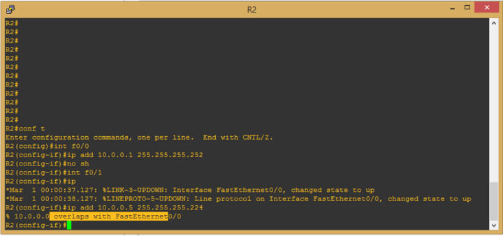

"Természetesen, ha a HGW is ugyanabban a subnetben van, akkor nem fogja zavarni,"
Ilyen allapot nem fordulhat elo, mivel valamire valo router nem engedi azt, hogy ket kulonbozo route-olt interfeszen ugyanaz a subnet legyen, hiszen a kimeno csomagot IP cim alapjan nem tudna, hogy melyik interfesz fele kellene kuldenie.
Tisztesseges eszkoz tehat, ha ugyanabbol a subnetbol konfiguralsz cimet egy masodik interfesznek, kozli, hogy overlap van egy masikkal.
Ha pedig a mikrotik ilyen, akkor nem fordulhat elo, hogy a laptop es a HGW ugyanabban a subnetben legyen, mert a koztes pont, a mikrotik konfiguralasnal bele kell fussal a hibauzenetbe.

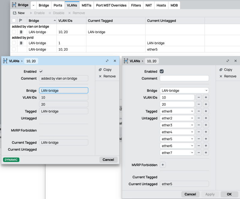

lionhearted #25244 üzenetére
Tehat az L009 vlan tablaban kell minden vlan-nal untagged-re konfigolni az eth1-et?
Azert hogy ne menjen ki a hgw fele semmilyen tag? -
aujjobba
lionhearted #25238 üzenetére
Valahogy igy lenne, vagy kihagyok/rosszul gondolom valamit?
vlan 10 lenne az alap vlan, a 99 meg az IPTV. -
