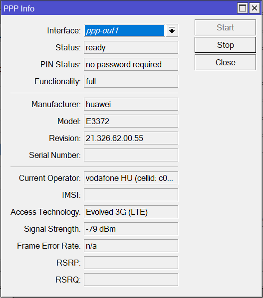

ratkaics
#20183
Nekem Huawei E3372H van rajta (a H ellenére nem Hi-Link-es).
Backup-nak jó. Van itt egy B3 cella azthiszem, azzal a Yeti tud a routerben stabilan 20--30 Mbps-t. Egy jobb mifi-ben ez azért 50--60-ra is fel tud menni, szóval villámgyorsnak nem mondanám. De működik.Az E3372-nek van sok típusa, szóval csak akkor ugorj bele, ha az esetleges nem működés, csere belefér. HA nem és esetleg belefér egy nagyobb kiadás, jobb lenne egy másik LTE eszköz bridged móddal, LAN csatlakozóval.
