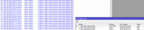

tudja valaki miért csinálja ezt a RB5009, ha a mobilon megszakítom a Wireguard kapcsolatot?
Pille99
frissítettem 7.14.2-re.
megjelent egy io interface.
Ez micsoda, kell ezzel foglalkozni?
