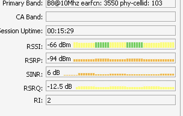

közben megint lejárt a szerkesztési idő, de sikerült, elállítottam az APN-nt is, ezt kellett még visszaállítani
IDM köszönöm a segítséget
Cheif
elvileg sikerült Yettelre átváltani, de nem csatlakozik
interface lte set lte1 operator 21601 -ezzel mostmár azt mutatja, hogy Yettel hálózatot lát, itt a 21601 a Yettel
De net továbbra sincs valamiért -
Cheif
Van egy mikrotik rblhgr&r11e router kint a háztetőn, egyszer már volt ilyen, és nem tudom, hogy hogyan oldottam meg. A romaming le van tiltva, de átállt szlovák hálózatra így internet nincs és nem tudom visszaállítani. Tavaly valahogy terminálon keresztül sikerült visszacsinálnom, de most nem találom, hogy hogyan.
Van valakinek valami tippje?
Azt tudom, hogy tavaly az nem segített, hogy kiszedtem a sim kártyát és telefonban visszaállítottam, utána is ugyan úgy szlovákon volt a routerben. -

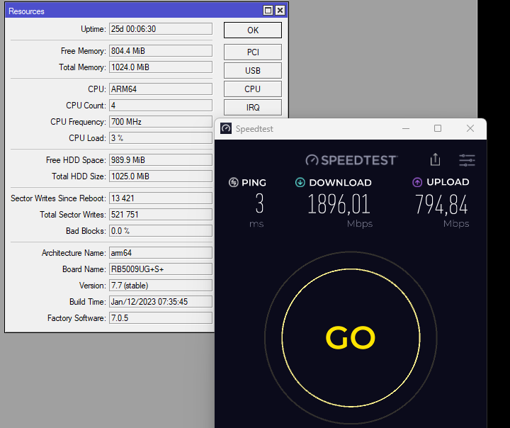

Hát én most csináltam default configot. 1G, 2.5, 5G úgy tűnik megy rendesen manuálisan beállítva. Ha a switch SFP+ portjába egy S+RJ10 modult teszek, és simán összekötöm az RB5009-el a LAN csatin át, úgy viszont megint dobálja a 2.5-es linket. Ha a PC-vel kötöm össze a switchet S+RJ10 modulon át (SFP+ portba a S+RJ10 nyilván), a 2.5G megy rendesen. Eddig. Ha a switchet a DAC kábellel egy másik eszközre teszem, RB3011-re, akkor 1G stabil. Ha az RB5009-et kötöm össze az RB3011-el, akkor is stabil az 1G a DAC kábellel. Próbálom kilogikázni, hogy mi rossz, ha netán rossz valami. Az a baj, hogy lassúbb sebességen attól még mehet, ha amúgy rossz is valami. Most vagy valami nagy árulás van, vagy a mikrotik legyártott egy rakás szrt. Lassan 20 éve dolgozom gyárban. Gyártottak itt már mindent. Hetven kilós elektromos autó vezérléstől kezdve (vízhűtéses, magában fogyaszt vagy 800W-ot csúcsba, 70kg) mindent. Láttam már szériahibát. Van egy másik ilyen eszközöm, itt írtam is már korábban, annek meg egy LAN portja lett 100mbit half duplex. Na most ezeket egy nap különbséggel gyártották. Mikrotik oldalán meg lehet tudni, mikor került rá a szoftverkulcs, onnan tudom. Egyelőre aztán lehet nálam lesz valami. Még az RB5009-re visszarakom az egyik mentésem, amiben semmi sincs, csak alap beállítások. Jó lenne egy másik DAC kábel is mondjuk. Úgy legalább azt ki lehetne zárni. De most ami meg gariztatás alatt van, nem emlékszem az csinálta volna ezt. Sejtettem én, hogy lesz itt valami. Csak 4500 forint volt az egy éven belüli, gondolkodás nélküli csere ha úgy lesz. Direkt így vettem meg. Szerencsére ahhoz elég gyakran produkálja, hogy reprodulálható a hiba. De a méreg megesz. Azért vettem, hogy bebszom a sarokba, aztán megy, erre mást se csinálok egy hónapja, mint ezzel foglalkozok.

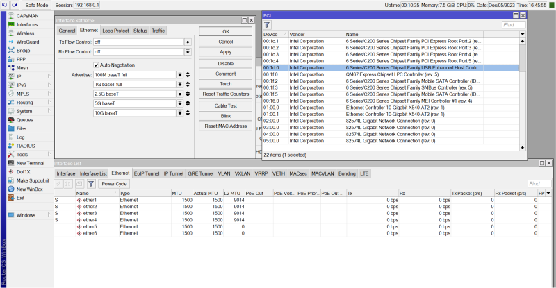

Összedugod egy 2.5G-s eszközzel, ha összeáll akkor örülsz, ha nem akkor nem fog menni.
A kapcsoló egy szoftveres dolog, attól a hardver (a hálókártya) még limitálhat és valószínüleg fog is.
Ugyanis ennek az újabb változata X550-AT2 már elvileg linux alapon tud köztes sebességeket is.
Ki kell próbálni és meglátod megy e. -

Igen. Erre a célra lenne a PC-be egy darab sima vagy dual 2.5G LAN. Az lenne a WAN interfész. Az SFP+ meg lenne a LAN interface. Vagy rosszul gondolkodom?
yodee_
#20946
Nem fogod tudni megoldani, csak célhardverrel, vagy X86 alatt virtualizálva. Ezeknek a 10G NIC kariknak az a hátrányuk, hogy nem tudnak köztes sebességet mint az SFP+ modulok. Másik opció hogy ha elengeded a rOS-t.
Pfsense, openwrt stb alapon megy a dolog, ott van már támogatása a realteknek is. -
