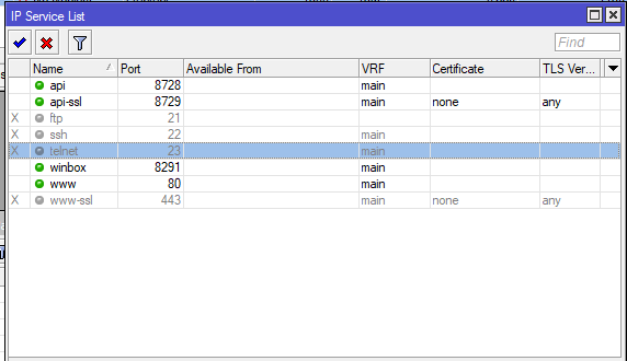

De ne akarj így dolgokat kirakni netre. mindig VPN-en át. Mindig. Főleg ilyen kamerákat, azt föleg. Pontosabban fentebb i hülyeséget írtam, ha a belső IP-re van dstnat akkor nem kell átírni azt a portot. Akkor annak az belső IP-nek a portjára megy. Közbe itt két dolgot csinálok. DSTNAT annak mennie kell.

Ha annak az izének van webes felülete, ahol be tudsz állítani a 80-ason kívül más portot, akkor állítsd át ott (8080, 51255 tökmindegy, csak feljebb legyen.) Ha nem, akkor itt írd át a mikrotikét. Egy sima dstnat szabály kell annak az izének az ip címére, portjára. A mikrotik már foglalja a 80-as portodat. -

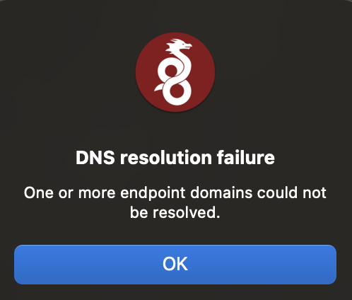

Végül megtaláltam az App Store-ba is a Back To Home alkalmazást, mely a laptopon is tökéletesen működik. Ez ok! Viszont most azzal kínlódok, hogy telefonról nem VPN -en keresztül, hanem használva a Mikrotik router dstnat lehetőségét tudjam a VU+ ZERO beltéri egységet streamelni az e2Remote appal. A Youtube-on lévő "összes" leírást kipróbáltam már a 80-as port forwardolására, de nem akar menni...

Én Linuxon csináltam. Az eredeti Mikrotik-es leírás alapján, a routeren, a Cloud menünél, a harmadik fülön van egy konfigurációs állomány. Csak feltelepítettem a wireguard-ot, majd létrehoztam egy /etc/wireguard/wg0.conf állományt és bemásoltam abba az előbbi konfigot.
Pöccre ment, csak az mtu-t kellett beállítani 1300-ra (a fórumon ajánlottak alapján). Egyébként megnéztem és a telómon 1280-ea állítja magának.
Azóta már kipróbáltam azt is, ha egy tetszőleges eszközt bekonfigurálok BTH-ra, majd annak a konfigját másolom be a notimra, azzal is működik.Nem lehet, hogy a korábbi VPN beállításokkal kapcsolatban akad össze valami?

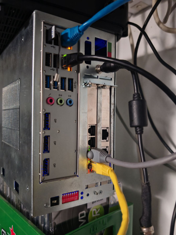

Nagy nehezen elindult az éles teszt
Átköltöztettem a komplett konfigot egy hAP ac^2-ről. Eddig minden szuperál. Sajnos nem találtam megfelelő wifi adaptert, így azt a részt egy openwrt-s AP-re bízom. A masina jelenleg így néz ki:CPU: i7-4860EQ
RAM: 16GB DDR3
LAN: 2*1G, 2*10G, 4*2,5GKésőbbiekben tervezem vagy 10Gb SFP+ vagy mégegy 4*2,5Gb hálókártya beszerzését.

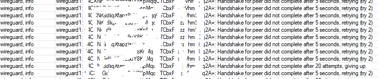

a 7.15ben már lesz is responder opció, elvileg az megoldja a probalkozas gondot mikrotik oldalról

nem a keepalive-ra gondolsz?

Hol lehet kikapcsolni a router oldali handshake-et?

Ha már itt tartunk, lehetne a php login egyben a mikrotikre is login, akár valamilyen fix átalakítás után. Úgy tárolni se kell.

Pont a takarításkor készült a kép
