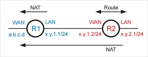

Reggie0
#18515
"R1 route tablajaba fel kell venni R2 LAN-jat"
Ezt írtam is, hogy megvan."R2 route tablajaba pedig R1 LAN-jat"
Ez pedig automatikusan (Dinamic) létrejön :-)"De ha ezt megcsinalod akkor R1 ugyan ugy eler mindent R2-ben"
Pedig most az R', és minden más eszköz is eléri asz R2-LAN-t, mivel tudják az odavezető utat :-)"egyszerubb ha bridge modba rakod R2-ot es R1 oszt minden cimet"
Szándékosan van két külön hálózat, és nem unalomból. -

R1 route tablajaba fel kell venni R2 LAN-jat az R2 route tablajaba pedig R1 LAN-jat es kesz vagy. De ha ezt megcsinalod akkor R1 ugyan ugy eler mindent R2-ben, tehat nincs ertleme a dupla NAT-nak, magyarul egyszerubb ha bridge modba rakod R2-ot es R1 oszt minden cimet.
Adott kér router az alábbiak szerint
Cél : R2 az x.y.1.0/24 hálózat felé csak Route-t használjon, az Internet felé (R1 WAN port) pedig NAT-oljon.
Természetesen az R1-ben van szabály a R2 LAN felé, és működik is : az x.y.1.0/24-ből elérhetőek az x.y.2.0/24-ben lévő eszközök.
Viszont ha egy eszközzel az x.y.2.0/24 irányából (mondjuk x.y.2.11) forgalmat indítok az x.y.1.0/24 felé, az NAT-olt lesz. Azaz a cél eszköz azt látja, hogy a forrás IPv4 cím x.y.1.2, és nem x.y.2.11 (azaz R2 WAN port címe). -
