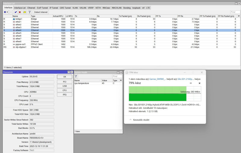

Most volt némi időm beüzemelni az RB5009-et, és tegnap jött meg a 2.5G switch is Kínából.
Mikrotik ezt tudja auto procival
CPU 44-45C egy zárt szekrényben. Ez fasttrackkel van, a nélkül 1830-1850-.et tud lefelé, felfelé pedig ugyanennyit.
És végre ezzel már oda vissza okés a sebesség, nem kell küszködni a driverezéssel proxmox alatt.HTPC to PC
PC to HTPC
Szóval akinek nem kell menedzselhető switch, az nyugodtan veheti a Hi-K0801WS switchet Kínából gombokért.
Maga a switch amúgy méretéhez képest elég nehéz, hűtés szempontjából sem tűnik problémásnak. -

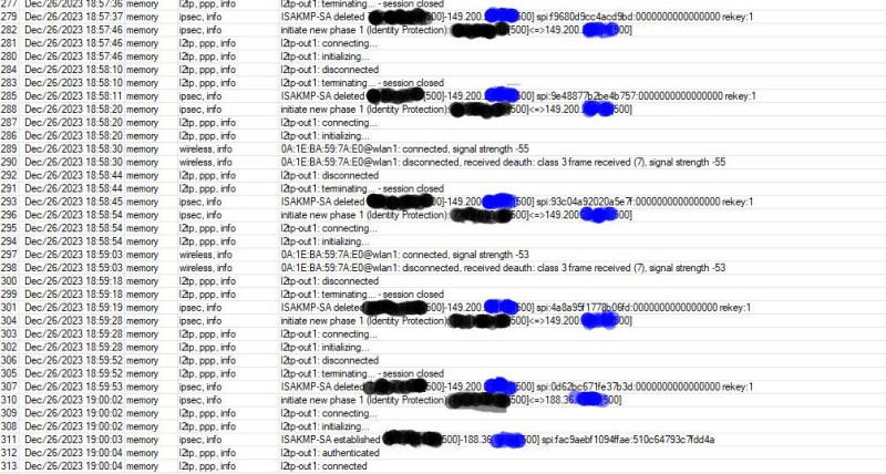

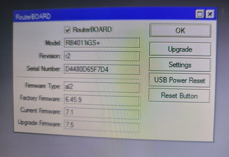

Sziasztok
A legutóbbi (7.13) firmware telepítés után olyan issue jött elő, hogy az l2tp kliens ahhoz az ip címhez akar csatlakozni, amihez a bootolást követően csatlakozott. Tehát ha a szerver oldalon volt egy ip cím csere és a cloud-ban is frissült a cím, a kliens továbbra is az előző ip-t keresi. Dns cache ürítve lett, nem segít.
A klienst rebootolva elsőre csatlakozik.Előző verziókban nem volt ilyen probléma
Esetleg valakinek ötlet, javaslat?Köszönöm előre is
Kerestem, néztem a neten, de nem találtam "r2" kiadásra vonatkozó információt :-(
A 4011 oldalán is csak ennyi "változás" látható : Operating System : RouterOS v7.

Nem tudom honnan rendelted, de egy próbát tennék a wireless-bolt.hu-val vagy accesspoint.hu-val. Elég rugalmasak szoktak lenni, simán lehet, hogy megnézik neked, hogy pontosan melyik verzió van a dobozban vagy ha van rá lehetőségük keresnek olyat.
Sima webshop gyanúsan azt se fogja tudni, hogy van rev1 meg rev2. -
Rendeltem, vettem egy RB4011-RM eszközt, mint már oly annyiszor.
Csak hogy amikor megrendelem a WebShop-on, nincs oda írva a Rev szám :-(
Igen, erre lehet mondani, hogy benéztem, elbasztam.
Ettől függetlenül amit írtam igaz, és nem változott : olyan 4011-et keresek, amire felmegy a 6.x.y ROS.
És tekintve, hogy nincs rossz kedvem, ideges sem vagyok, nem is hőbörögtem.
Keresek egy eszközt, ennyi.
A HapAc3 pedig egy példa, amiből rengeteget lehetne felsorolni.
De mellékeltem a MikroTik leírást is.
Nem célom veszekedni, indulatoskodni.
To kellemes ünnepeket kívánok mindenkinek! 😁 -
vmk
Zwodkassy
#21103
Aha, értem már. Egy pongyola HA keresek hirdetést dobtál be ide végülis, majd amikor pontosításért érdeklődtem, akkor jött az elmondtammár mitnemértesz hőbörgés.
Legalább most már tudod, hogy mit nézz, amikor 4011-et keresel.
Hap ac3 nem tudom, hogy jön ide. Alapból két (majd' három) évvel fiatalabb eszköz...
De legyen példának egy mezei HapAc3 :
Ez egy alap verzió, semmi R2, R3, R20, R30
Mivel ROS 7.5 a Factory Firmware, így ha meg feszülök sem tudok rá rakni ennél régebbit.
Szóval, vissza a kezdetekhez!
Nem véletlenül kezdtem sok hozzászólással ezelőtt ezt:
"Skacok! RB4011-RM eszközt keresek, amire felmegy a 6.4x.x RouterOS." -
