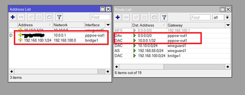

Felraktunk egy Digis bridge pppoe kapcsolatra egy ax^2-et. LAN-ról DNS/Public címmel is el kellene elérni a lan-ra nat-olt eszközöket, de nem jövök rá, hogy milyen szabály hiányzik. Az public IP nem natolt.
Elég érdekes kívánság, de eddig működött a soho eszközökkel és nem találom a problémára az igazi megoldást. Statikus DNS bejegyzést nem akarok, szerintem egy egyszerű masquerade hiányzik, az alap srcnat nem oldja meg.
action=masquerade chain=srcnat out-interface-list=WANA publikus címet a 10.0.0.1 networkre vette fel, ez így rendben van?

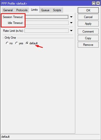

Közben gondolkodtam, több session csak olyankor működik ha a szolgáltató engedélyezi a több pppoe bejelentkezést (T-nél 2 lehet egy időben, a digit nem tudom).
Ránéztem az én routeremre, úgy látom valamelyik szoftververziónál változott a megnevezés Only One-ra (a neten még a régi névvel volt fent).
Viszont a profilban is vannak timeout paraméterek, azokkal is érdemes lehet játszani, pl beállítani pl 10 perc idle timeout-ot. -

Próbáltad, hogy átállítod a keepalive értéket 0-ra és/vagy one session per host uncheck?

Segítséget szeretnék kérni. Ma szerettem volna beüzemelni egy hAP ax2 rotuer-t, Digi PPPOE kapcsolatra. Az IPv6 nincs beállítva rajta, de a Digi tudomásom szerint dual-stack IPv4/IPv6-ot szolgáltat és egyelőre nekem az IPv4 elég lenne.. A PPPOE kapcsolat létrejön, de nem Digis IPv4 címet kap az eth1 interface-en, hanem 192.168.77.1-et (ez van LAN címnek is beállítva, tehát a saját címét kapja vissza). Az előző router simán megkapja a Digi IPv4-et, de az ax2 látszólag nem. Mi lehet a gond?
