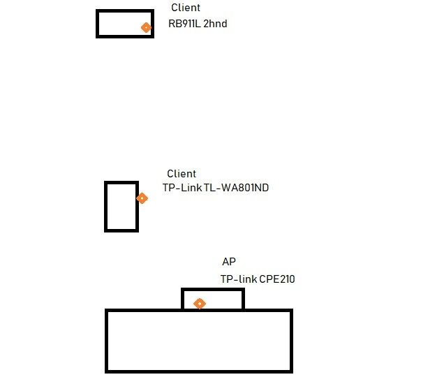

Már tárgytalan, vettem egy zyxel AP-t amin cserélhető az antenna és switch is egyben.
Az egyik RB911L 2nd úgy néz ki eltávozott az örök bitmezőkre. Poe tápfeladója (TP-link igazi poe) villogott pirosan gondoltam cserélni kell mert már ment tönkre ilyen tápfeladóm de azért megnézem a mikrotikes tápfeladóval hát nem kellett volna. Elkezdett villogni minden ledje, Az egyik 8 lábú LSC LSP5526 IC szép izzó színekben és füstel jelezte végső küzdelmét.
Mikrotikeknél soha nem értettem a poe részt azaz hogy mikor kell a 48v-os rendes poe és mikor a 8-30v-os (12v táppal) azt hiszem passzívnak nevezett poe.
Nem tudom hogy most a 12v-os tápfeladó ölte-e meg vagy eleve halott volt és a 48v-os tplink csak zárlatot jelzett (nem merem rákötni semmire)?
A másik ilyen eszközöm is tplinkes tápfeladóval megy.
Ki lehet-e nyírni mikrotiket nem megfelelő tápfeladóval?Azt sajnálom hogy nem vettem többet akkoriban belőle tartaléknak (3eft/db áron szórták ki még 2018-ban vettem többet de nem eleget).
Mit javasoltok helyette? Antenna TP-Link bazi nagy kocka felszerelve csati olyan amilyen a 911-esen volt adapterrel, sima 2,4ghz-es kellene totál buta 1 portos access point vevő kell legolcsóbb akár tápos akár poe mindegy majd a hozzáadott poe feladót használom. -
Mikortikes switchnél ahol két tápbemenet van ott mindenképpen mindkettőnek bedugva kell lennie? (nekem felesleges redundancia)
crs354-48g-4s+2q+rm a típus pontosan
Illeve van-e jelentősége teljesítmény szempontjából hogy csak switch funkciónak a SwOS-t használom vagy a RouterOS-t?Ledöglött az egyik régi talán 6-7 éves cisco switch, csomagvesztést produkál szóval cseréltem erre a mikrotikre. majd szétszedem a cisco-t lehet csak kondiztatni kell mert megfőhetett benne, egy éve nem hallom a ventijét berregni
Valami modernebb USB 4G stick-et tudnátok ajánlani ami jó mikrotikhez (RB3011) és itthon elérhető áron kapható?
Most egy Huawei E3372 van ami tökéletesen megy de át kell raknom egy másik routerbe. Aztán ha van gyorsabb nála azt venném. -

Tanácsot kérnék wifi rendbetételére.
Van kettő RB911-2Hn kliensem amiből egy van csak használatban.
A hálózat jelenleg így néz ki
Az AP egy TP-link CPE210 ami döglődik 10mbit/s körül tud maximum és újra kell gyakran indítgatni.
Az egyik kliens a fent említett mikrotik egy faházban, a másik meg egy régi tp-link egy konténerben de kivezetett antennával.
Na valahogy ezt rendbe szeretném rakni.Eddigi ötletem:
Az RB911-es maradna, a másik nem használtat is beüzemelném. Tehát mindként kliens egyforma lenne.
Viszont az AP-t cserélném de itt jön a kérdés hogy mire?
Mikrotiket szeretnék, gondolom az SXT lite ide nem játszik mert L3-as? -
