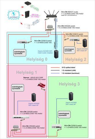

								#18688
						Nem kell kivenni a bridge-bol, hanem a bridge vlan table-t kell bekonfigolni, illetve a bridge portoknap a pvid-et. Leiras: [link] Example-ket nezd meg, az alapjan konnyen be tudod allitani. Egyszerusitett pelda: [link]
1. Nem kotelezo IP-t rendelni hozza.
2. Nagyjabol. Ha van olyan port, amerre nem talalhato az a vlan(azaz nincs arrafele AP), azokat erdemes letiltani arrol a VLAN-rol es akkor nem megy arra felesleges forgalom
3. A vlan-tag benne lesz a packetban, ezt siman switcheli a 305-os. Alapbol atenged mindent mindenfele, tehat nincs vele kulonosebben dolgod. -

								#18684
						Köszi.
Még nem igazán ástam bele magam a VLAN-okba.
Amit már most látok, hogy a routeren azt a portot, amit erre akarok használni, azt ki kell vegyem a brigde-ből, továbbá a Switch-menüben kellene beállítani a portot, hogy ő mostantól mondjuk a VLAN10 része. Ezt a beállítást a többi switchen is meg kell tennem.
Most jelenleg 2 kérdés merült fel bennem (mert nem nagyon értek még hozzá, egyébként 17 lenne):
1. Ahány leírást csak olvastam, láttam, a VLAN-okhoz egy bizonyos ponton IP-tartományt rendelnek a routerben. De itt most nem a router fogja az IP-t osztani, hanem a mesh master AP-ja. Vagy ekkor is be kell állítani a routerben, hogy milyen tartományban fog a mesh dolgozni?
2. A CRS305-ök (amik csak optikai switchek) maradhatnak úgy, ahogy vannak? Nyilván, mert azokon az összes forgalom átmegy, nincs mód csak VLAN-portot beállítani rajtuk (illetve mód van, csak értelme nincs).
Na, mégis csak 3 kérdés lett a végére:
3. Mivel a 305-ökön minden adat átsuhan, ők a VLAN tag-ek alapján tudnának jól dolgozni. Ha a routeren a switch részben állítom be a VLAN-t, akkor mi végzi a tag-elést? Vagy az megy automatikusan?Hmm, kezdek belebonyolódni. Lehet, hogy itt az ideje, hogy valakinek megfogjam a sörét........
(Ekkold: nem Mikrotik AP-k vannak. Egyrészt mesht akartam, másrészt AX-támogatást is (harmadrészt "nemsokpézé").

						Capsman megoldaná egy lépésben ezt az egész mizériát (ha mikrotik AP-k vannak). Kijelölsz neki egy bridge-t ami a wifié lesz, és megoldja, hogy azt a bridge-t szórák az AP-k. Aztán azt az egy szem bridget, teljesen más tartományba teheted, külön NAT-olhasz, tűzfalazhatsz vagy amit csak szeretnél.
Ehhez így még VLAN-ok sem kellenek.A másik megoldás amúgy a VLAN lenne, azon mehet egy szeparált hálózat, a AP- meg tudják, hogy melyik VLAN az övék. Ha ezek is mikrotik cuccok, akkor minden AP szórhat többféle hálózatot egyszerre is, külön-külön SSID-vel, csak akkor több VLAN is kell (de a Capsman is tudja ugyanezt).

						Vagy rakd a meshes wifik interfeszet vlan-ba (vagy kulon bridge-be)* es akkor ugy fogjak erzekelni, mintha kulon switchen lennenek. Onnan a tobbi mar csak routing kerdese.
Ha tobb switchen lesznek az abrad szerint, akkor szamodra a vlanozas az idealis megoldas.
CSS3**/CRS3** nagyon jo switch chipet kapot, hardverbol tud vlanozni, szerintem a CSS610 is.

Hosszú szoktam lenni, előre is elnézést...
Rég voltam már itt, azóta (a segítségeteket is igénybe véve) összeraktam egy kis hálózatot a cégnél Mikrotik eszközökkel, 10 Gigás optikai gerinccel, háromszorosan bebiztosított internet eléréssel (optika, réz(koax), 4G mobil, failover módban).
Szépen megy minden, de az RB4011 wifis része nem képes mindenhol megfelelő lefedettséget biztosítani. Voltak mindenféle extenderes bohóckodások, de inkább véget vetnék ennek. Ezért egy mesh rendszerben gondolkodom, mégpedig úgy, hogy a régi wifi (a 4011 maga) megmaradna és megfelelően rejtve/jelszavazva mindent elérne (a LAN-t is), de az új rendszernek a lehető legkevesebb rálátást szeretnék biztosítani a belső hálózatra ( = semmit), csak internet elérés legyen.
Várj, most jön a csavar: mindezt úgy, hogy ne kelljen külön vezetékelgetnem, hanem a meglevő infrastruktúrát használják a mesh AP-k és a master AP. (Ethernet backhault szeretnék, mert az stabilabb illetve a mesh eszközök csak 2 rádiósak (2.4 és 5 GHz), ne kelljen sávszélt lekötni a wifiből AP-AP kommunikációra.)Hagyományosan ez úgy működne, hogy a mastert beállítom (WAN, LAN, wifi konfig stb.), utána vezetékkel a master egyik LAN-portját összekötöm az következő AP WAN portjával. Az "öntudatra ébred" és letölti a beállításokat a masterről: ezzel kész a 2 egységből álló mesh. Utána az újonnan belépett AP LAN portjához csatlakoztatom a következő AP WAN portját, letölt, üzemel, kész a 3 AP-ból álló mesh ést így tovább.
A mi esetünkben ugye a "kábelezés" megvan, semmi szükség csak a wifi AP-knak külön kábelezgetni.Szóval: odáig jutottam a gondolatmenetben, hogy a master AP kap a 4011-től failoveres internet elérést (mondjuk a eth9-ről), mint mindenki más, csak ő némi tűzfal szabályzásnak köszönhetően nem fog tudni rálátni a LAN-ra. Ezt még tán én is megoldom.
Viszont a master AP egyik LAN-portját visszavezetném a 4011-be, mondjuk az eth10-be, hogy a többi AP a már meglevő switcheken keresztül kapcsolódjon. (először persze mindet közvetlenül "szagoltatnám meg" a master AP-val, hogy tudja: ethernet backhaul lesz, nem wifis)Ezt az eth10-et kellene úgy leszeparálni a hálózat többi részéről, hogy semmi köze se legyen a többihez, mégis keresztül vándoroljon a master AP visszavezetett jele a már meglevő switcheken.
A meglevő LAN 10.10.x.x tartományban működik, a master mesh wifi AP 192.168.0.x-et osztana a saját DHCP-jén. Ezeket nem kellene összekeverni...A megoldás valószínűleg VLAN lesz, és lehet, hogy az RB4011 switchének hardveres megoldását választanám, ha már van. Bár úgy gondolom, hogy a 4011-ben levő CPU elviselné még a szoftveres VLAN terhét is.
A többi eszköz beállításaiban viszont végképp nem vagyok biztos. Mondjuk egy CSS610-nek vagy CSS326-nak még valahogy meg lehet mondani, hogy pl. a 8-as portján VLAN van, de mit mondok a két CRS305-nek, ami az optikai gerincet viszi és azokban ömlesztve megy minden? Lehet, hogy őket nem is kell piszkálni?
Mellékelnék egy képet a jelenlegi hálózatról. Kék színű vonalakkal és feliratokkal jelöltem a "tervezett" részeket.
Nem baj, ha nem csak ötletek szintjén, hanem "kifejtősen" is tudnátok segíteni.
Köszönöm!
