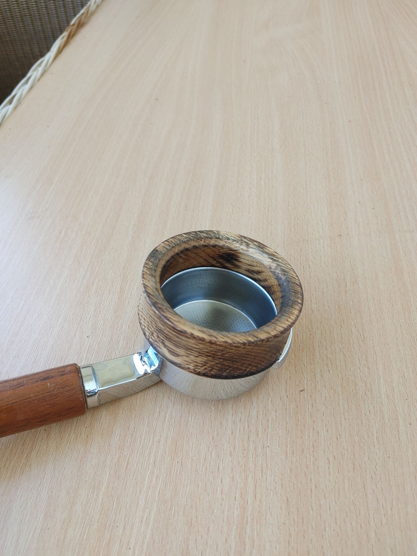

Nekem volt Tadamm (ilyen, mint a képeden), de nem feküdt fel rendesen a szűrőre/karra. Próbáltam megfaragni, de úgy meg lejött a lakk, csúnya lett, meg nem is lett jó. Nekem túl könnyű is volt, könnyen leugrott a szűrőről. Használtan vettem, ezért vissza nem küldtem, meg már meg is faragtam. Mindegy, tanulópénz. Nekem jelenleg belógós a belseje, de nem érzem hátránynak. Sokkal többet dobott, hogy kaptam egy ismerősömtől egy baromi jó 9 tűs wdt eszközt. Nagyon szép levegős és egyenletes őrleményt tudok vele gyártani. A lefolyások is szépek.

na, ilyen van? wow király. pont a héten töltöttem ki neki feedbacket, az egyetlen negatívumom az a betöltő konstrukció volt, mert befele ül fel a kosárra ugye, ami (nekem) nem jóu

Nálam egy kis üvegpohárba megy az őrlemény aztán megy át a kosárba. Szűrőmagasítóval habverőzés, 1-2 pofozó mozdulat, disztri majd tamper, a tetejére meg AP papír. (a disztribútor sztem nem sokat tesz hozzá mert a normcore tamper eleve vízszintesen tömörít.)

Ha belelóg a perem a kávéba, akkor a wdt-vel nem tudom kavarni a szélét a perem alatt, és maga a perem is szorít ki kávét. A tölcsér levétele után persze már nem akadályozza a wdt-t, de ha tölcsér nélkül kevergetem, akkor kiszórodik. De lehet, hogy valamit alapvetően félreértek a processzben.
(Azt vettem észre egyébként, hogy peremes magasitó mellett megkeverve, magasító levétele után pofozgatással, asztalhoz ütögetéssel kitöltve a perem helyét, OCD szerű disztribútorral vízszintesbe simitva aztán megtampolva, hiába néz ki szép vízszintesen a pogi teteje, főzés után akkor is ferdén dagad meg, néha egészen végletesen. Erre csak azt a magyarázatot látom, hogy a pofozgatás, ütögetés valamilyen irányba elmozgatja a cuccot, hiába néz ki a teteje egyenletesnek. Gondolom ez egyenetlen extrakcióhoz is vezet. Persze simán tévedhetek.)

A perem nélkülinek van e értelme a peremeshez képest?
Én azt tapasztaltam, hogy normálisan oszlatni wdt-vel lehet, ütögetéssel hiába néz ki egyenletesnek, a sűrűség nem homogén(biztos van az a technika amivel igen, de nekem nem megy). A többi disztribútor meg csak a tetejét kavargatja. A wdt-nek pedig útban van a perem.
Persze a tévedés lehetőségét fenntartom, nincs még elég tapasztalatom.

Én ezt vettem és nagyon szeretem. Másfél hét volt míg megjött. Régebbi hozzászólásomban van róla kép is.

Magasító tölcsérek
dusangield
#119426
dusangield
csendes újonc
Tud valaki javasolni magyar vagy európai forrásból szűrő magasítót/tölcsért? Olyat keresek, aminek nincs belső pereme, hogy lehessen egyenletesen tölteni a szűrőt. A webshopos fotókon nem mindig egyértelmű, hogy van e perem, ezért kérek tippeket.
Ha Kínából tud valaki javasolni, az is jó, de jobb lenne olyan ami hamarabb megjön.Köszi!
