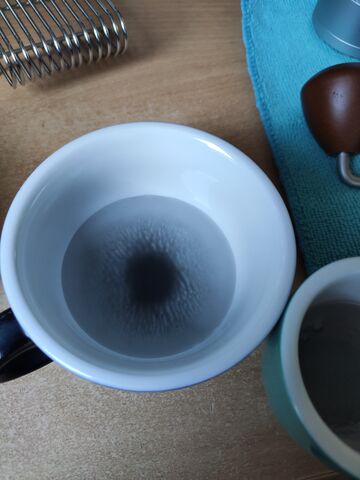

Az a baj, hogy ez biztosan nem lerakódás, vagy kávé. Tapintásra olyan érzet, mintha például bicikli szerelésnél olaj kerül a bőrre és próbálja az ember lemosni, ízre pedig erősen fémes a jellge. Felhívtam a szervízt, alapos átmosást és/vagy vízkőtlenítést javasoltak. Külföldi fórumokon megtaláltam ugyanezt a jelenséget leginkább Bianca és MaraX gépeknél, azt írták, hogy a nagyon alacsony ásványi anyag tartalmú víz, ami leül(?) a gőz bojlerben és lerakódást(?) okoz, ez válik láthatóvá ha az ember 1-2 hét után újra megnyitja a forró víz csapot. Több tucat hasonló hibát jeleztek emberek (szürke víz, mintha szenet oldottak volna benne, illetve apró darabkák, amiket fog a mágnes), és kivétel nélkül mind mókolt vizet hasaznált. Gondolom sosem fog kiderülni az ok, a bojlerbe nem látok bele. Mindenesetre most állok neki a mosásnak, kíváncsi vagyok, mi lesz az eredmény.

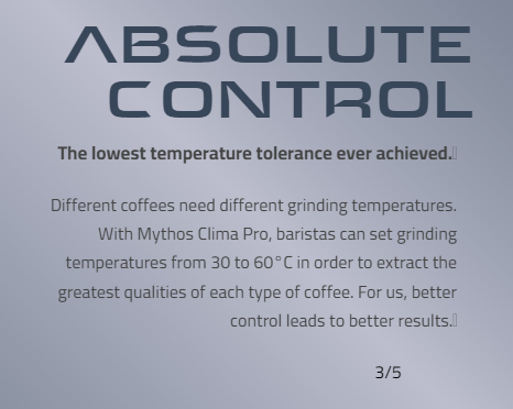

FB-n jött szembe a reklám, rögtön eszembe jutott ez a témakör:
Lehet kapni olyan őrlőt, ahol 30-60 fok között állítható az őrlési hőmérséklet, azzal lehet kísérletezni
[Victoria Arduino MYTHOS] -

Nem kizárt, hogy nincs gyakorlati jelentősége a felvetésnek.
Mondjuk a Kony - NZ összehasonlítás engem is érdekelne, de esetükben 420 vs 330 rpm-ről van szó.
Ha volna olyan, hogy egy motoros meg egy kézi őrlő ugyanolyan késsel, az mondjuk jobban mutatná, ha van különbség. (...és persze komoly kézi örlöre gondolok.) -

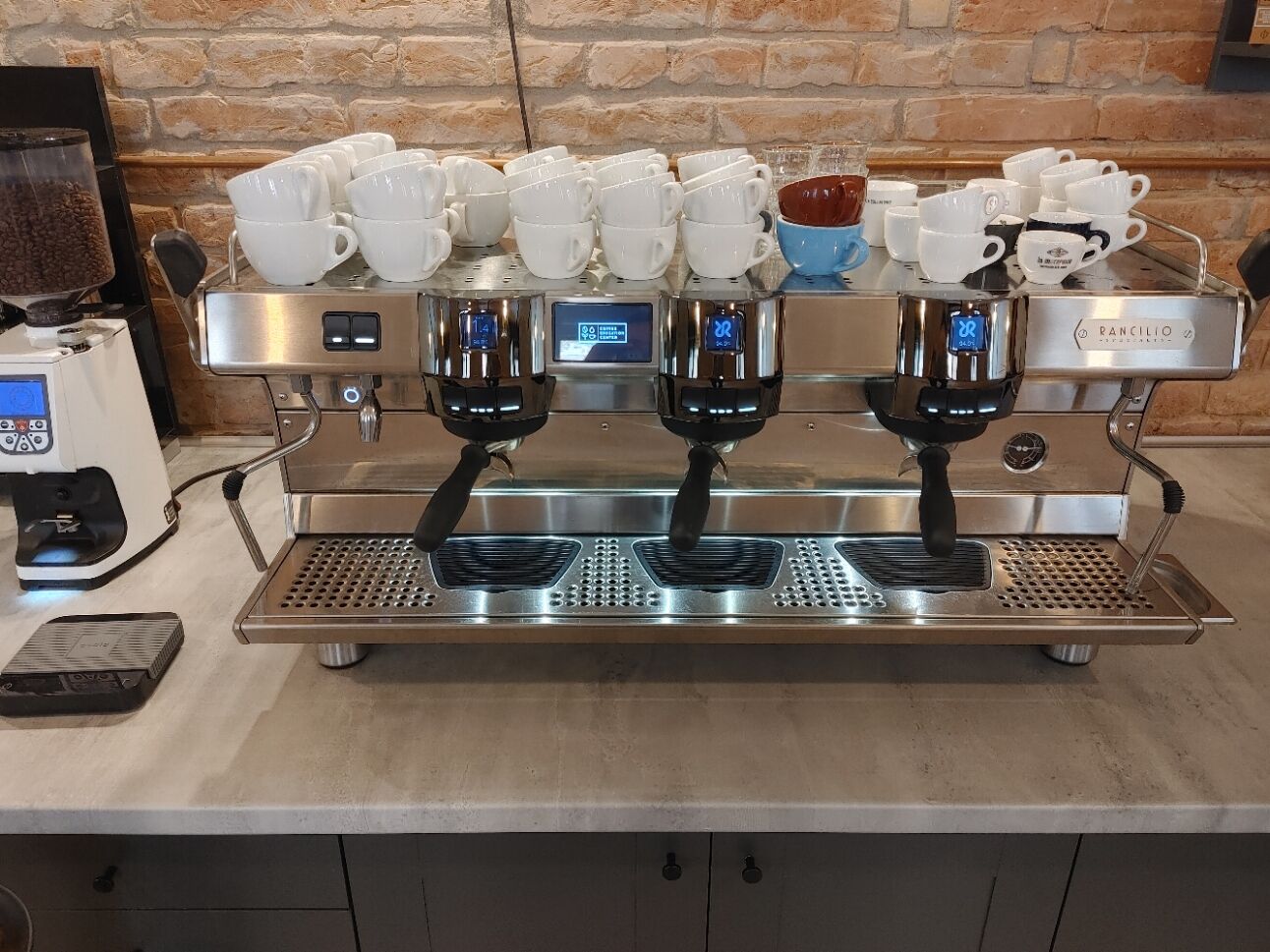

Az emlegetett gőzkar, ami az általam használt Rancilion nem vicces, kb 10mp alatt van 60 fokon a 600ml pitcher, ezalatt kell belecsempészni a levegőt és krémesíteni a cuccot, szóval nem az a magam elé motyogós meló.
