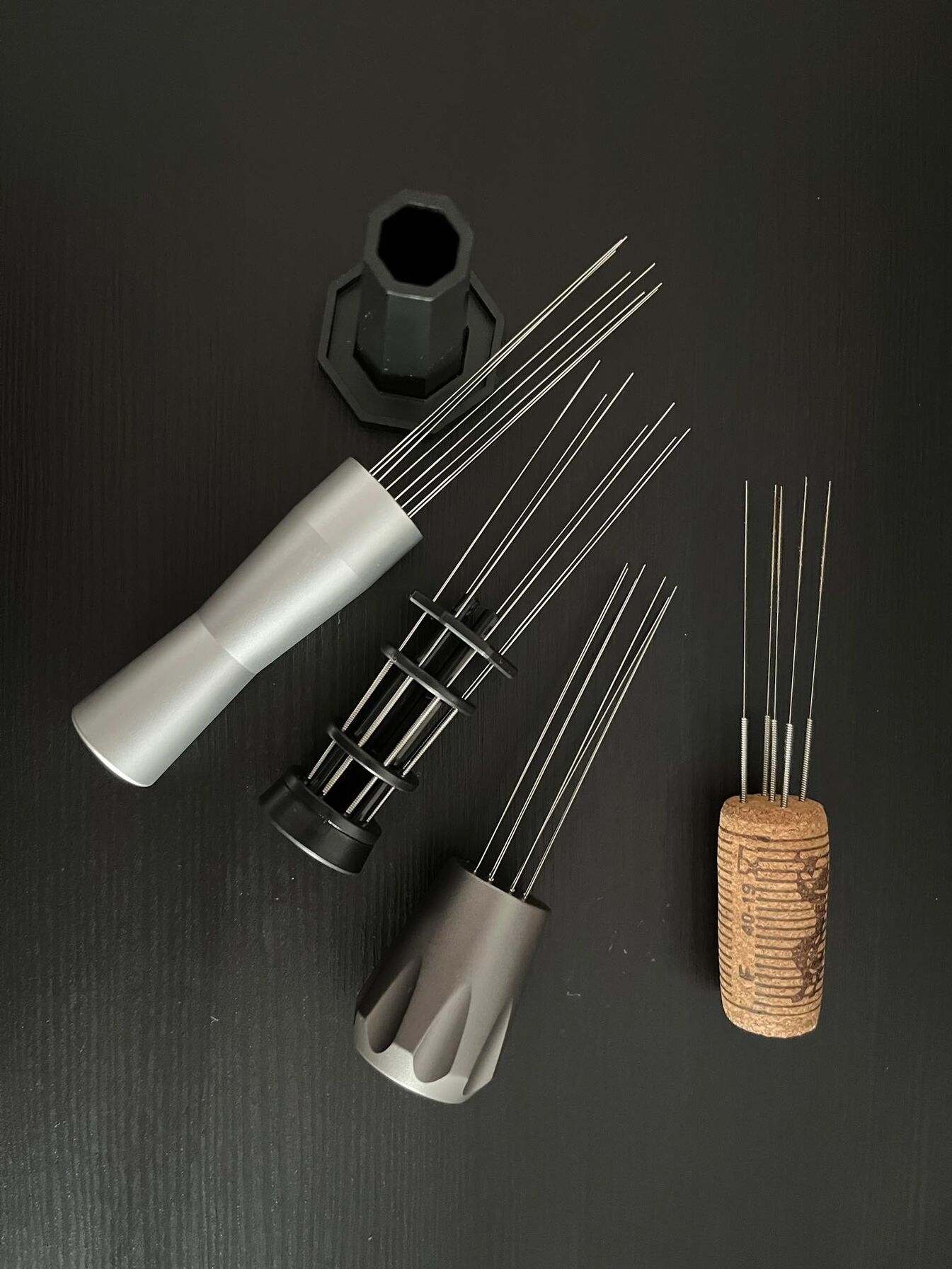

Nincs valakinek eladó 10 db akupunktúrás tűje. Megvenném. 2 db WDT kellene csinálnom.

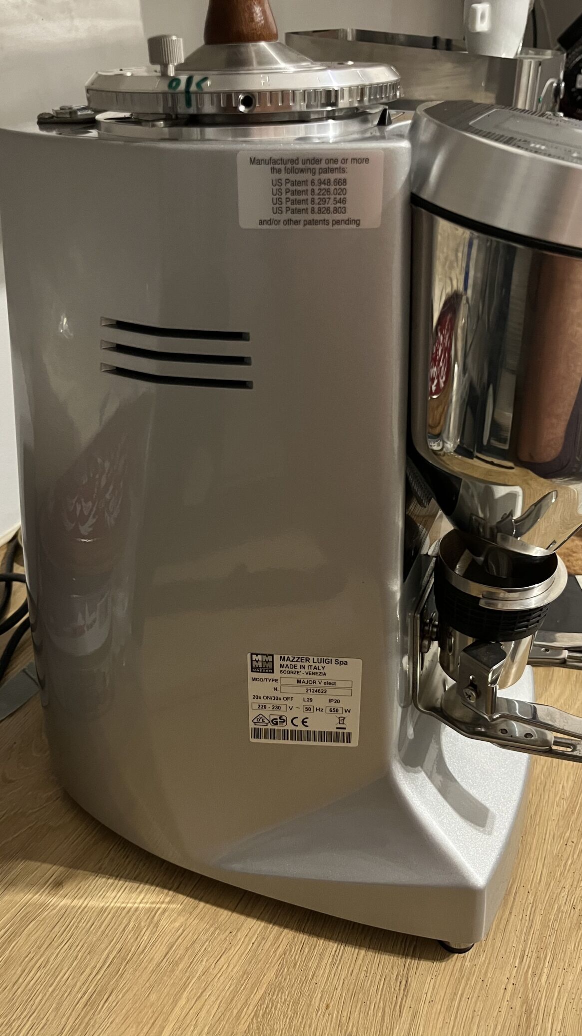

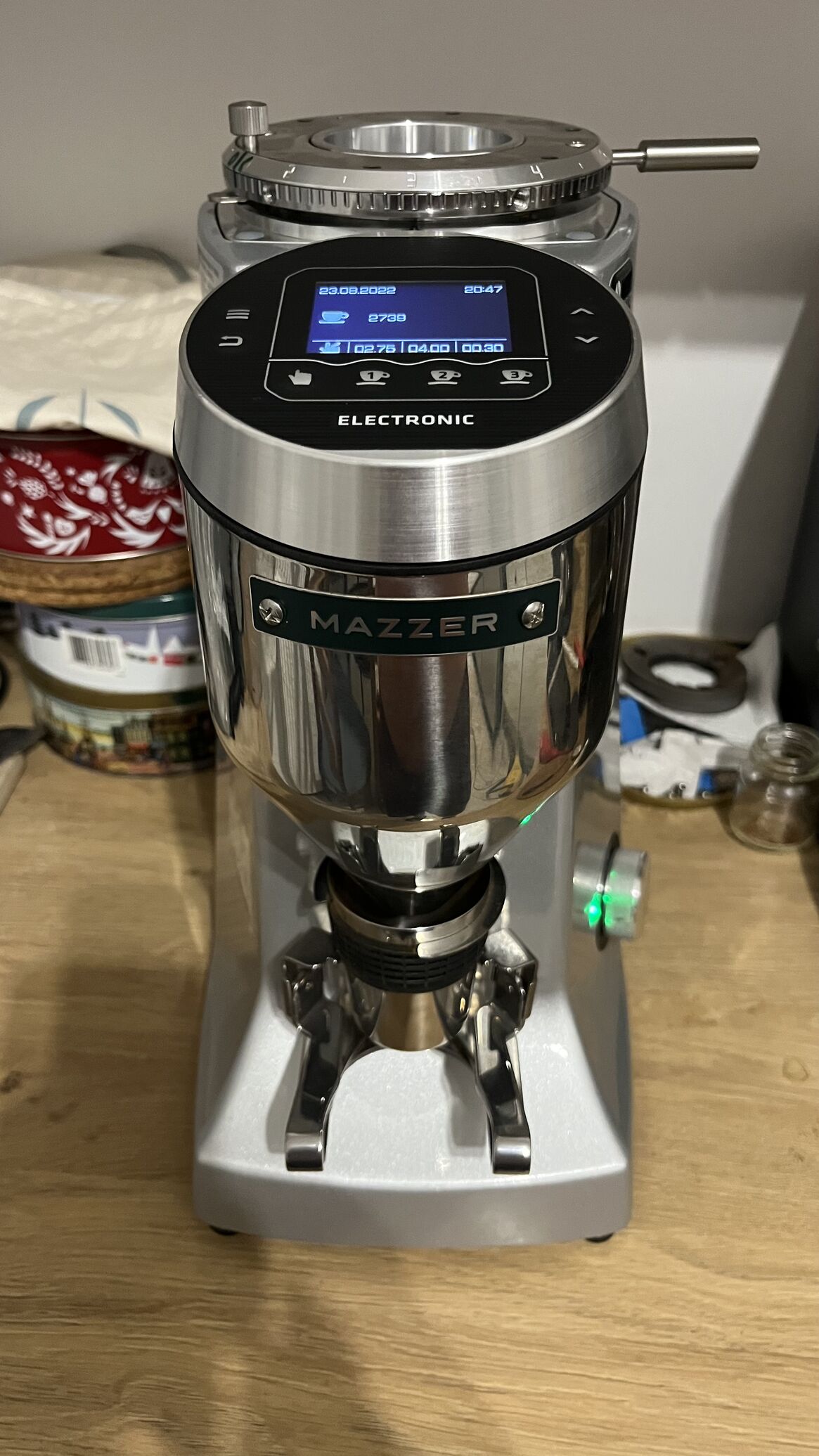

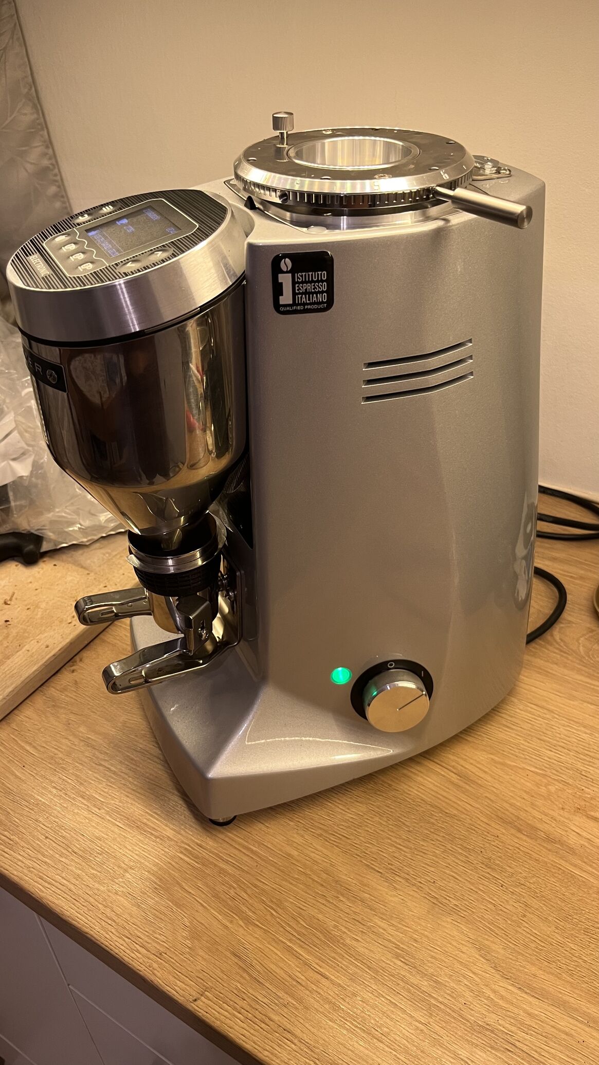

Mazzer Major V első tapasztalatok:
Végre rájöttek, hogy a 1,5 mm-es menetemelkedés elég szűk presszó tartományt eredményez! Ennél már 1 mm az állítótárcsa menetemelkedése.

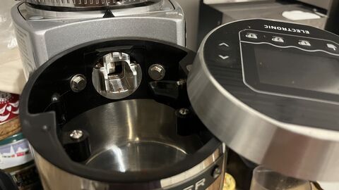

A könnyebb tisztítást elősegítendő 4 csavarral kiszerelhető a felső késtartó állítótárcsástól, mindenestől. Viszont nem tudom, hogy egy ilyen szétszerelésnél nem állítódik-e el ( majd kipróbálom ) ?!
Az antisztatizálást segítő kis rácsok - mert hogy 2 db is van - szintén csavarral kiszerelhető, bármikor vissza rakható.
A garat picit mélyebb, így már a C kés sem dobja ki maradék nélkül az őrleményt, pumpa szükséges lesz hozzá.
A 4 irányba állítható kartartó szerintem egy jól átgondolt darab.
A menűbe még nem ástam bele magam annyira , de van benne magyar nyelv ha ez valakinek lényeges. Beállítható, hogy a menűből gombnyomásra beállított időre, vagy a kartartón lévő mikrokapcsoló karral történő megnyomásával őröljön.
Természetesen egyből bele ugrott a C kés és gyárilag ebben is 16-os kondi van amit 20-asra cseréltem. -

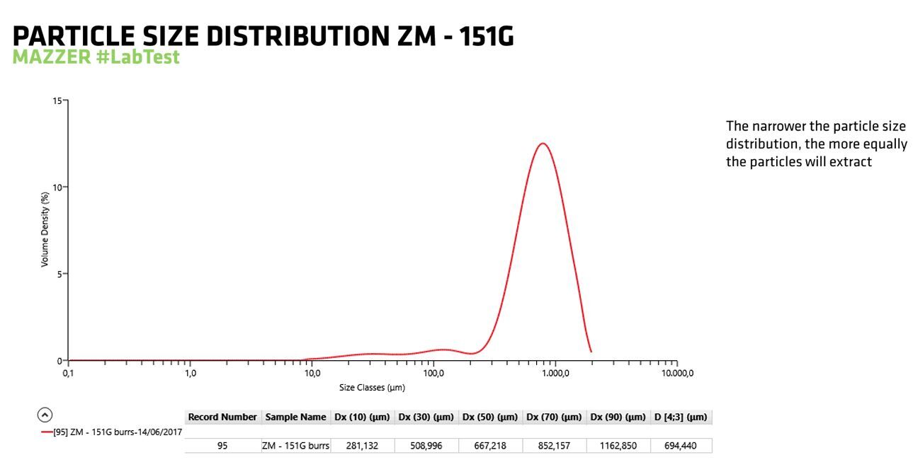

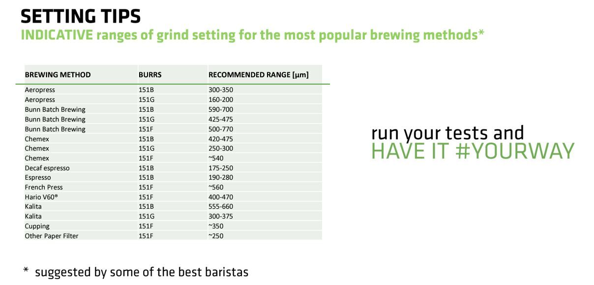

Próbálom egy hsz-ben összefoglalni, amit idáig találtam a Mazzer 151F és 151G késekről, hátha másnak is hasznos.
Multiple burr options are available for the ZM: the included 151F model burrs are excellent at grinding for brewed coffee from fine to coarse, and the 151G burrs are meant to further improve grind uniformity for even better flavor clarity.
151F for filter (standard fitted)
Your coffee cup: Higher TDS (Total Dissolved Solids), pleasant mouth-feel of a full bodied coffee
151G for filter (optional)
Your coffee cup: Clean taste, enhanced flavor profile, soft bitter notes and less finesA táblázat alapján azért jól látszik, hogy a kevés fine miatt az F-fel kell legfinomabbra őrölni, ha ugyanazt a végeredményt akarod elérni lefolyási időben. Majd meglátjuk, hogy a Major alkalmas lesz-e vele eszpresszózni.
