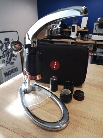

22 cm széles, 23,5 cm mély és 46,5 (inkább 47) cm kell a karnak.
Mivel max 32-35g ital jön ki belőle, 4 barnál nem nagyon megy feljebb, ezért ásványosabb, néha édesebb ízeket érzek vele. Ki és befelé is nagyon korlátos, tényleg ilyen vidékre játszós gépnek használom. Ha jövünk haza, ezzel kávézom.
zolnagy
RetepNyaraB
#119086

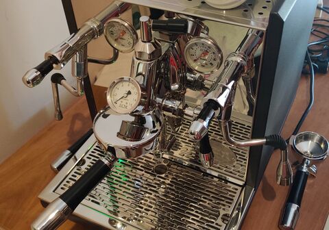

Van egy fulltuning GC. Most költözés után a GC pont befér a mazzerrel a kávés sarokba, a miniGc meg pont nem a szélessége miatt, így ez eldöntötte, mi marad. Nem próbáltam, de sztem szélesebb. Így ki se csomagoltam. Ha valaki viszi, tudom küldeni egyben.
@Toobee, jó játék. Szerettem, hogy gyorsan üzemkész és nem borítja fel semmi a hőmérsékletet.
Ha nem viszi el senki, találok neki helyet a konyhán kívül valahol.
Vagy mégis a full GCt adom el.
Tényleg lemérnéd nekem a szélességét és a kar legmagasabb pontját nyugalmi állapotban? Most nem szívesen bontom ki a dobozt. Köszi!
Amúgy miben voltak másak az ízek konkrétan? A casmo filter vagy espresso pöri volt? -

...szerintem ezen pont azért nincs nyomásmérő mert akkor mindenki frászt kapna
csodálkoznék ha nem össze vissza esne kelne a nyomás amikor 3-4 lépésben tudja csak a dugattyút lenyomni teljesen [link] . Minden egyes "megállónál" esik szerintem. Ez a valami teljesen zsákutca...egy kicsit olyan mintha az autóra kerék helyett kockákat tennénk

hm, akkor valamit lehet, hogy nem követtem figyelemmel a modokat illetően.
ui.: oh, megvan... a rézbojler. csak a lényegen siklottam át

vagy innen megveszi valaki másodiknak, hehe.
nagy üzlet volt a hasonló gépem tavaly Gerytől, nem vagyok hozzászokva, hogy a használt cuccaim ára csak megy felfelé, utolsókat rúgja a kapitalizmus

Azt tekintve, hogy Fragolánál nagy valószínűséggel nem lesz többet rézbojler - ha pedig igen, az alapanyag és munkadíjak drágulása miatt kb. dupla áron - ez egy nagyon jó ajánlat.

Tudom, hogy ez kvázi megválaszolhatatlan kérdés lesz, de...
Mostanában szeretném eladni a lelkem és belekósoltni az espresso vonalba. Eddig egy Flair58-on gondolkodtam, ami hasonló árban van. Melyiket ajánlanátok eme ismerkedésre?
