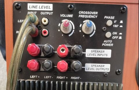

Amikor csak vékony csipogó állóhangfalaid vannak (magasat adnak és minimális közepet..) akkor is 120hz-re tennéd a sub crossover freqit..? 80-120 között tekerhető.. én most 100-ra tettem, nem tudom ilyenkor melyik a jobb.. Tegyem 120-ra tehát engedjek neki "magasabb" mélyeket is megszólaltatni hogy kicsit kibalanszolja a közép hiányát vagy kevesebb több alapon maradjon 80-100..?

Crossover freq az a keresztezési frekvencia, azt jelenti, hogy hol vágja le a tetejét. Azaz egy aluláteresztő szűrő (low pass filter - LPF). Mozinál az AVR csinálja ezt, úgyhogy maximumra lehet tekerni. Egyébként a mozi szabvány 120 Hz.
A Phase a fázis, azért kell hogy ne a többi hangszóró ellen dolgozzon a szub adott esetben. Kb. szabály ha a szub a center és front között van, akkor 0, ha a fronton kívül akkor 180. De igazából ki kell próbálni, akkor jó ha jónak hallod.
szerk.: A többire:
Használj Z-banán hegyet, vagy kínai Nakamichi banándugó.Olyan távolságra már a 2,5-es kéne, de jó lesz az 1,5 is.
bnorci71
Üdv a profiknak!
Picit talán szintet léptem házimozi terén Sony Hd-590 erőlködő 5*140W papíron és Wharfedale Crystal ennek az elődje 2-30 100W + 2-8 60W + 2 centre 100W + HW-208 Sub 100W zajkeltők a legendás Genius HT 5.1-t váltották.
Nem akarom túlmisztifikálni az egészet mert biztos nem hallanám meg az 1M kábel hangját
de azért legyen normálisan kábelezve a rendszer.
Jelenleg amit kaptam a hangfalhoz 2x2,5mm nem noname hifi kábelekkel van a front+center bekötve, erőlködőnél a csavarokkal, hangfalnál banándugó ismeretlen márka, de szép arany színű
jó minőségnek látszik. Vezetékek most újra lettek blankolva és úgy bekötve. Úton van 2x3m Kácsa Bi-Wire kábel erre tervezem cserélni a front+center kábeleket, használt kábel így nem volt sokkal drágább mint ha veszek 2x3m 2,5mm-es új kábelt és ha már alkalmas a zajkeltő ezek fogadására adjuk meg a rendszernek amit a tervező kitalált
Az első kérdés -próbáltam visszakeresni és láttam volt azért nézeteltérés a témában- jelenleg van 3pár banándugóm a hangfalak oldalán mindenhol az van így oda kellene 8pár az erősítőn viszont csak a 2 front banándugós a többi csiptetős szóval a 3db úgy is kevés, Kácsa oldalon láttam érvéghüvelyeket ami azért aprópénz a banándugóhoz képest a sima blankol megcsavar viszont nekem nem szimpi ha 1-2x ki kel szedni már lehet vele kínlódni, hogy újra be tudja dugni az ember, de ugye még a csiptetősbe is művészet beletalálni
Szóval azt gondoltam a kábelek végéit érvéghüvelyezném a zajkeltő oldalon az erőlködőnél megkapná a banándugót és jóvilág.
-Kérdés a csiptetősbe be lehet dugni a krimpelt érvéghüvelyt normális érintkezéssel?Második fejezet.
A surround zajkeltők jelenleg 1/1,5mm? villanykábellel vannak bekötve sicc
ez volt hirtelen otthon és azért mégis csak vastagabb meg egységes mint a Genius toldott vezetékei.
Ezt is cserélném normális kábelre viszont elég nagy a nappali jelenleg kb 12-13m vezeték kel mire körbe érek a falak mentén. A kérdés 1,5 vagy 2,5mm? Költségebe nagyon nem mindegy ekkora mennyiségnél és azért feleslegesen nem vennék 2,5mm-est ha elég a 1,5 is.Harmadik fejezet
Sajna nincs kezelési a Sub-hoz és van gomb amit nem igazán tudok mire való
-Volume > OK
-Crossover Frequency is igaz tegnap tekergettem, de nem igen tapasztaltam változást
szóval itt az a kérdés mit is kellene hallani és kb hová tekerni. olvasgattam már kapkodva a témába és ugye azt kellene elkerülni ha jól gondolom, hogy a frontok is és a láda is ugyan azon a frekvencián brummogjon?
-Phase annyi megvan hogy fázisok vagy szakaszok a jelentése. De mire szolgál? Ha nem lenne szinkronba a frontokkal a sub akkor 180° eltolja a jelet. Mint ha a +/- csatlakozót megcserélném a hangfalon? De ezt hogy hallom meg, hogy nem jó és mikor azt, hogy jó?
szerencsére több gomb nincs
nem röhögElnézést ha triviális dolgokat kérdezek, de nekem ezek ismeretlen területek.
O semenyire nem ert a dolgokhoz engem meg csak hobby szinten.
