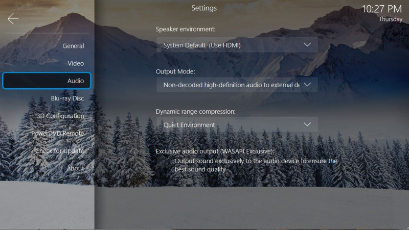

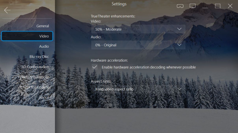

PowerDVD 19-et használ itt valaki?
Mik lennének a helyes kép és hang beállítások?Ezek így alapon jók?

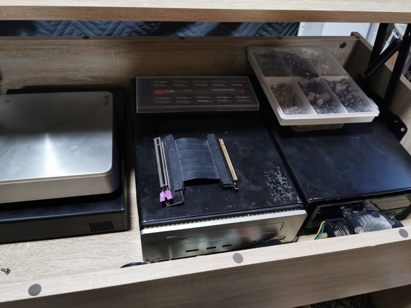

Egy átlagos dohányzóasztal belseje. 😂 Takarítgatok.

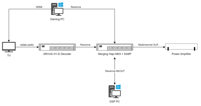

Tervezek átállni AV prociról teljesen digitális alapra PC-vel a következőkkel megvalósítva:
Arvus H1-D
Merging Hapi MKII + DA8P cardNem tudom van-e itt aki esetleg ezekhez ért (inkább a Merging Hapi - Ravenna az érdekes), de ha igen megköszönném ha meg tudná válaszoln egy kérdésemet.
A terv az, hogy lenne egy mini PC ami fogadná az audiot Ravenna protokollon, számolná az aktív crossovert és convolution-t. Ez a PC csak DSP célra lenne és a végeredményt küldené a Mergin Hapi-nak aminek a DA8P kártyája a végfokokra lenne kötve.
Ugyanakkor lenne egy forrás PC (pl. gaming), aminél a hangot akár HDMI-n TV eRARC által, akár Ravennán szeretném kiküldené úgy, hogy ezt is DSP-ze a mini PC.Valahogy így:
A Ravennát és a Merging szoftvereit nem ismerem. Csupán doksikat olvasgattam és az alapján a lehetőségek szinte határtalanok, de mielőtt fejest ugrok bele érdeklődnék egy hozzáértőtől, hogy megoldható-e?
Főleg az kérdőjel, hogy tudja-e két PC párhuzamosan használni az egy darab Merging Hapi-t.
Az AoIP és a Mergin Hapi elismerten kiváló hangminőségű DAC-ja mellett amiről ódákat zengenek ez a végállomás lenne nekem.
Érdekesség: A DA8P a DAC-nak (előzőn AKM, újon ESS) csak a SDM modulját használja. Minden mást a Merging védett algoritmusai csinálnak egy DSP-vel. -

A bitstreamet erősen ellenezném. AVR-en azért tűnik hangosabbnak, mert van a kodekbe írt "ajánlott kompresszor" beállítás, amit ott nem lehet kilőni, viszont a PC a jobb minőség érdekében ezt eldobja. Innentől nem kérdés, hogy a dinamikusabb hangot helyben dekódolva, PCM-ként (multi ch) kiküldve kapod. Persze Atmosnál ez nem működik. Voltak próbálkozások, hogy a fájlból kiüssék (talán ASR-en), és így az AVR se legyen hülye, de pont Atmosnál nem tudták összehozni.
SunMount3r
spiky03
#57821
A képet a Kodi-ban nem kell babrálni alapesetben, minden az alapbeállításon jó. Nem lehet, hogy neked van ott elállítva valami? Próbáld alaphelyzetbe hozni, vagy újra installálni. Gondlom az FHD videó nem HDR-es volt, igaz? Abban az esetben lehet nagyon fakó a kép, ha HDR-es videó esetén nincs HDR-es megjelenítő, vagy ki van kapcsolva a rendszerben a HDR.
A hang meg akkor egy AVR-be megy? A Kodi-ban a hangbeállításoknál kapcsold be a "passthrough"-t, azaz a "hangátengedést".

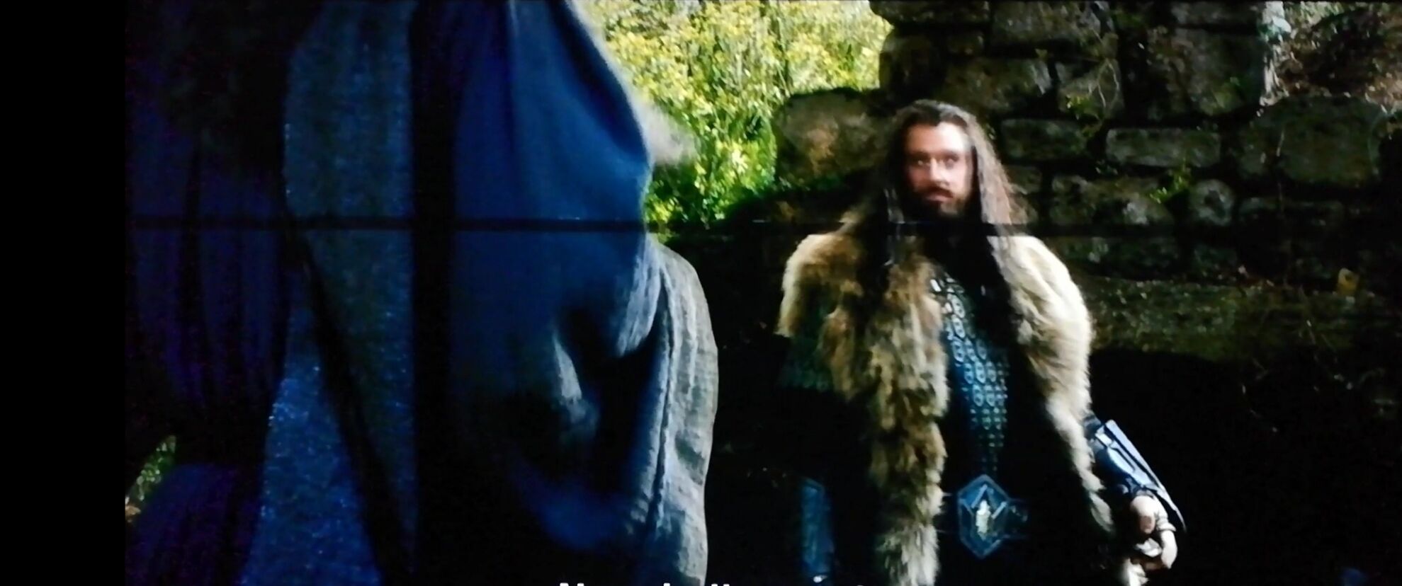

Van arra valami leírás, hogy KODIn mik a helyes kép és hang beállítások?
Mert tegnap KODI alatt megnéztem egy "kölcsönzött" full HD sorozat részt és olyan volt a kép mintha kicsit fakó volna.
Utána ugyanezt a részt elindítottam a MPC-HCben és ott már jobban nézett ki a kép vmit a hang is "erőteljesebb" volt.
A KODInal a hangnál Multichanelt írt ki, a MPCnel pedig Dolby D+.
Köszönöm
