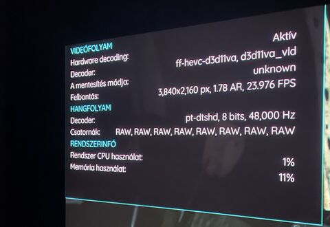

MasterMark #55500 üzenetére
Milyen kártyával?
Nekem egy RX 560 van most, és Extended módban nem tudom kiválasztani sem a 24Hz-es frissítést sem a 3D-t.
És emiatt pl egy filmet el sem indított a PowerDVD mert azt érzékelte nincsen 3D megjelenítő, pedig 2Dben is le lehet azokat játszani, sokszor azt szoktam ha gyerekek nézik.
