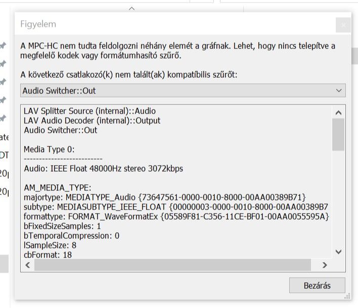

Mert ps4 és a tv is a DAC-on keresztül megy genius-ra. Az sajna lefoglalja az RCA-t. Netflix és a játék nem állhat le!!!! :-P
Peace
MasterMark
#54364
9 tűsre van rákötve a pc hangkártyája. RCA-ra meg a DAC.
Amúgy sajnos fos lett, mert amint kikapcsolom a monitort, megszűnik a hang. És ugyanez történik, ha megállítom a filmet és újra elinditom. Csak DAC ki és bekapcsolás segít. Úgyhogy ez így nem lesz jó. Marad a forrasztás.

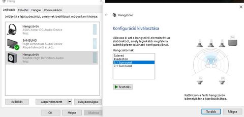

DAC: SGEYR DAC Digital to Analog Audio Decoder 5.1 Audio Gear Converter SPDIF RCA AC3/DTS Optical Coaxial AUX Input for DVD PC
Genius: [link] de lehet egy régebbi változata, mert a fekete műanyag nálam nem kerekített.
Borisz76

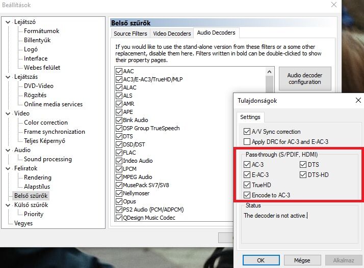

MPC-BE -t használok én is.
Ott NEM állítottam semmit.
A mixelés részről vegyél ki minden pipát, ne nyúljon bele a hangba.
Más lehetőség nincs is benne.Ez a kép a MPC-HC beállításaira vonatkozik : ( ha ki próbálnád )
A TV-d "hang" menüjében nézz szét.
Valamit biztosan lehet állítani.....Optikán tömörített 5.1 jön ki maximum :
Nálam a PC HDMI-vel van egy házimozi erősítőbe vezetve, majd onnan tovább a TV-be szintén HDMI kábellel.
Ezen a második HDMI-n képes visszafelé jönni a hang ( ARC HDMI ) de "kicsit" többet tud mintha optikán vinném a hangot.Hosszútávon mozizáshoz mindenképpen vegyél egy "rendes" házimozi erősítőt és normál hangsugárzókat és szubot. Szerintem !

Működik!!!!!!!!!!!! Újraindítottam a MPC-BE-t és most rendesen megy az 5.1, nem sztereó van szétdobva!!!!!

Egy kicsit összevissza csinálsz mindent, keversz mindent mindennel.
Ott csak akkor jelenne meg a 7.1 ha LPCM tudná. Ha nem tudja, akkor csak a kódolt résznél fogod látni, és úgy is kell kiküldeni.
De még ha ki is tudod küldeni, a tévé akkor se biztos, hogy optikain ki fogja neked adni.

Ilyet találtam. A pirossal bekeretezett részben nem volt semmi bepipálva, mindenhova tettem. Mondjuk konkrétan nem változott semmi, mert a win továbbra is sztereót küld a tv-nek, úgyhogy minden hangfalból szól a beszéd.

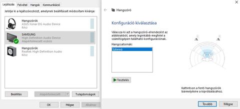

"A lejátszóban be kell állítani, hogy küldje ki a több csatornás hangot.... Hdmi-n. " ..... az a baj, hogy ilyet nem találok MPC-BE-ben. Semmi HDMI-re vonatkozót. Olyat találtam, hogy 5.1-re mixelje a hangot és vegye le a basszust a centerről. A TV optikán kiengedi az 5.1-est, ha tv lejátszóval megy a film, akkor minden rendben.
A probléma ez:
Hangkártyán gyönyörűen ott az 5.1, csak ugye nem szól a mély, mert valószínűleg megsérült a foglalat.
A tv-nél meg van egy sztereó lehetőség, aztán csá. HDMI-nek át kéne vinnie a 6 csatornás hangot és külföldi fórumok szerint a Q70-es is fogadja az 5.1-et HDMI-n, csak nekem valamiért mégsem. Mit nem veszek észre?

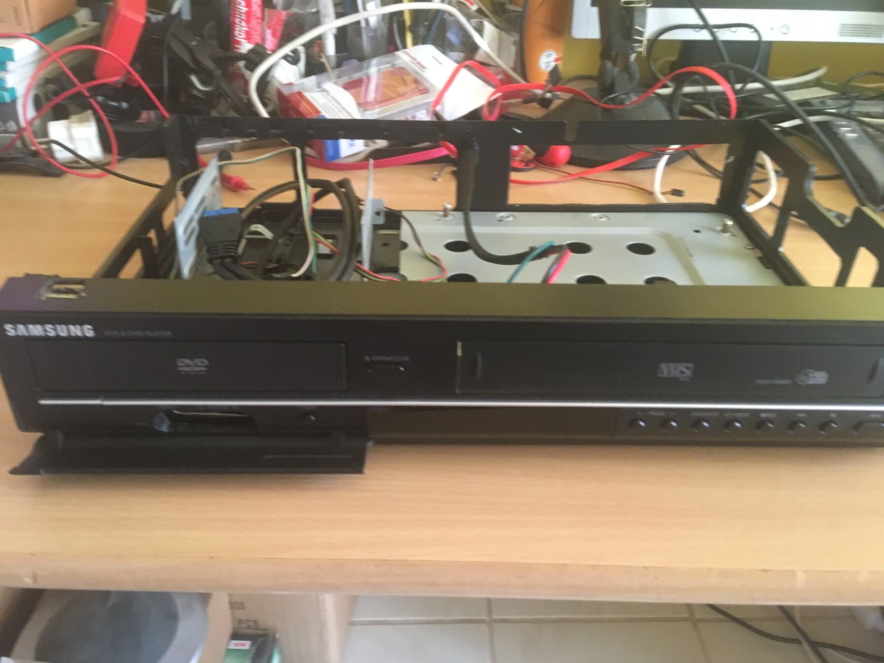

Én most faragom a m-atx lapnak a dvd- vhs kombó házat lassan kész a régi pofás kuckóba csak itx lap megy. De ha tv csere és 4k akkor azt is cserélnem kell. Jelenleg hssználtan nem találtam normál magas házat ami tetszik az újért meg nem adok annyit

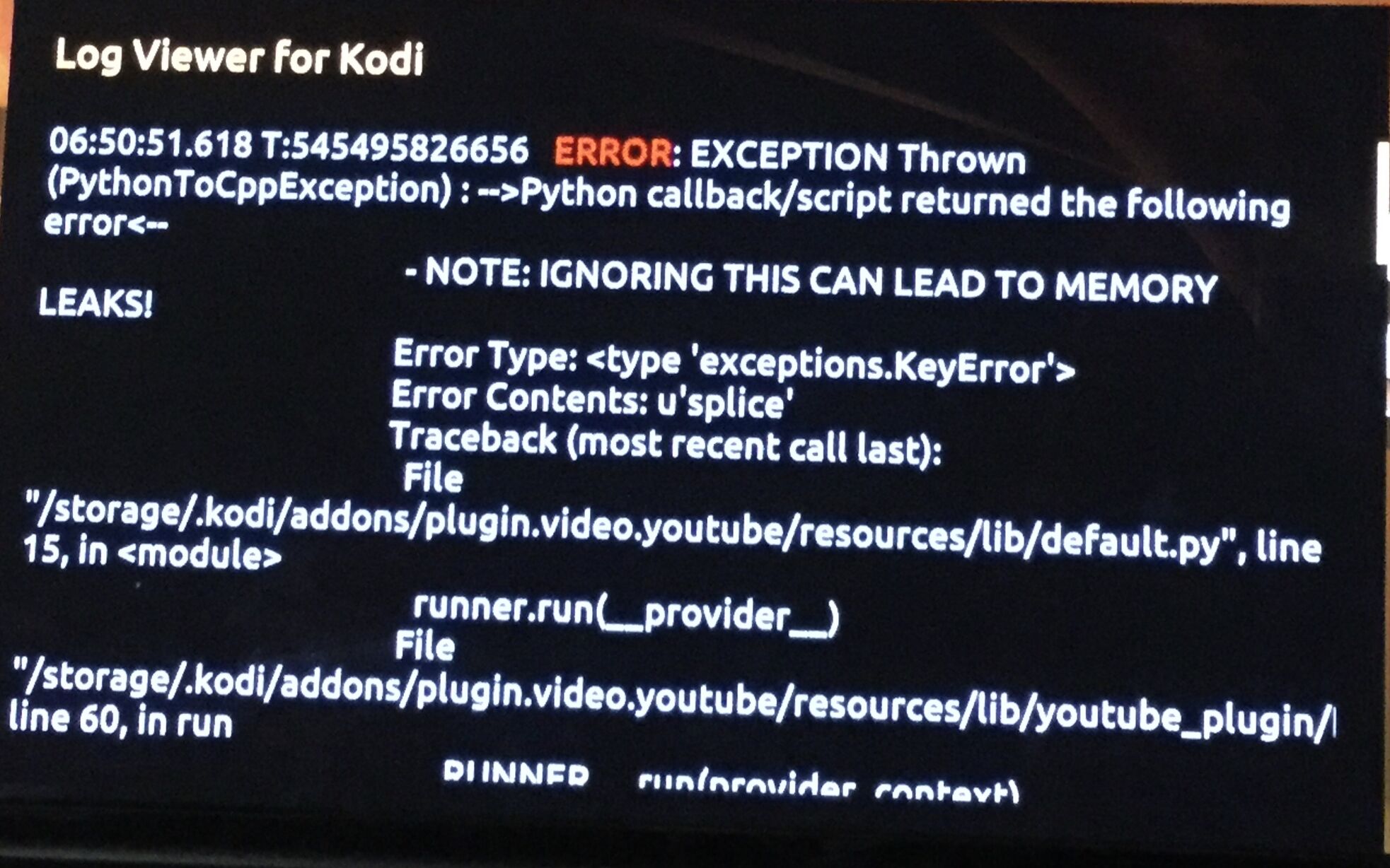

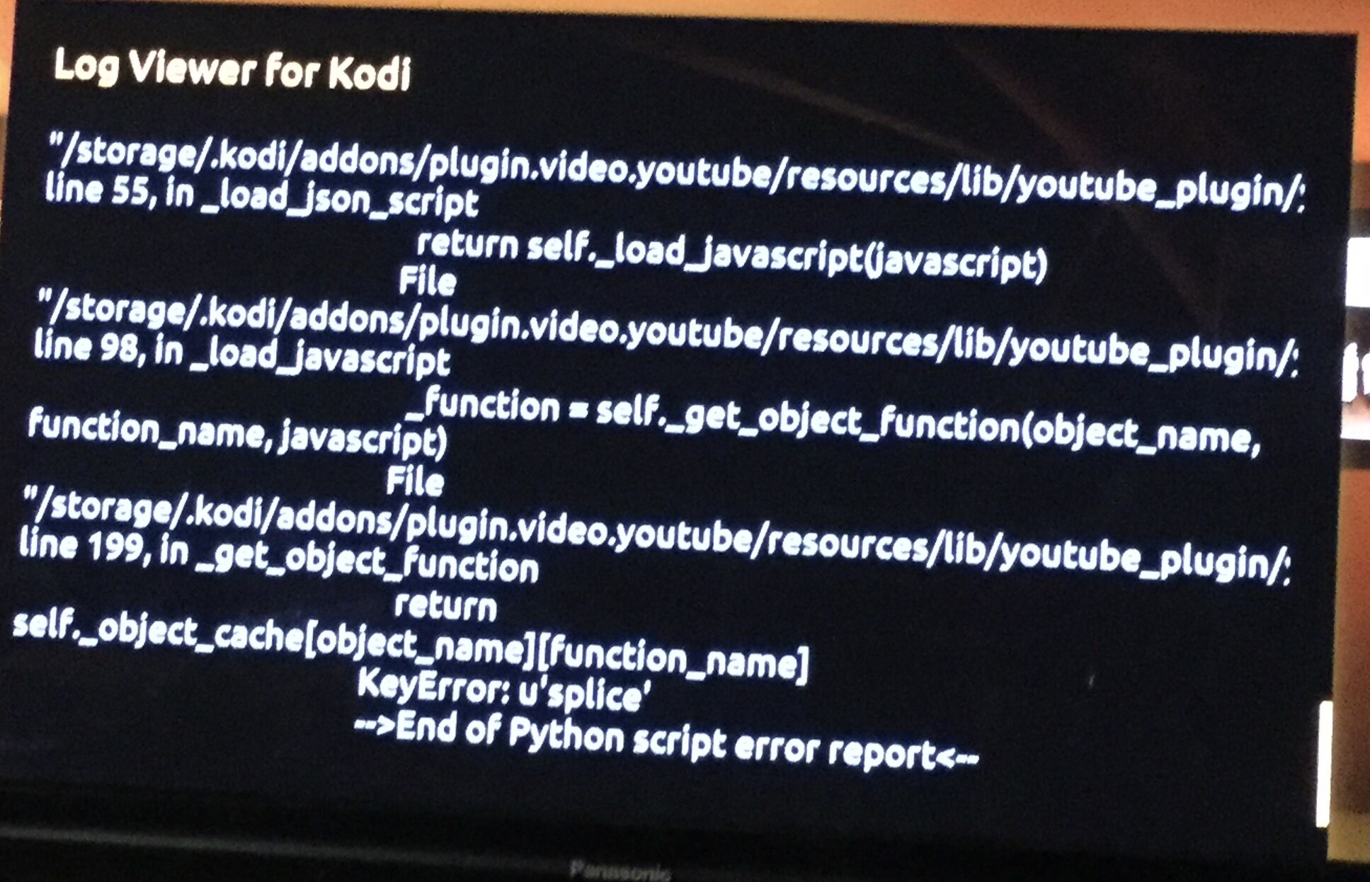

Eminent EM7680, amin Kodi Kryton ment sokáig. Decemberben frissítettem a legújabbra, aztán mindent vissza is csináltam egy hard resettel. (mert nem ment a Transmission, ill., mert nem volt olyan skin, aminek elég jó nagyok a betűi, és nem csak a főlapon, hanem a filekezelőben is) Ezután a youtube-ra sehogysem sikerült belepnem, a második kódbeírás után az jött, hogy " A google-al való bejelentkezés ideiglenesen letiltva. Az alkalmazást még nem ellenőrizte a G. a G-al való bejelentkezés szempontjából." Kotortam a neten egy régebbi youtubeot, 6.04-et a legujabb 6.5.2 helyett, ott már egy közben létrehozott API kulccsal sikerült belépni. Öröm és bódottá. Pár nap után egyszercsak nem indul a lejátszás, "no stream found" illetve mindenféle python error message jön (képet csatolok, ha lehet) Az égvilágon mindent próbáltam... nem megy.
Van hangproblémám is, már az Eminenttel is e-maileztem, eredménytelenül. Egyik másik film (semmi logika nincs abban, hogy milyen kódolású a hang ill. a film) teljesen némán indul. Többszöri nekifutásra egyszercsak van hang. Ezzel egy éve kűzdök, mindenféle hangbeállítással próbálkozva, sokat nézelődtem a neten is. Minden hdd-n előfordul. A tv-m egyébkent egy régi (de szuper, hibátlan) Panasonic plazma, ha jó emlékszem GT30-as sorozat. Hát ennyi, nagyon kéne a youtube. Kösz, ha valaki elgondolkozik ezen. -

Problémám van a médialejátszós youtube-bal. Hol tehetném fel a kérdésemet, melyik topicban, ill. jár-e erre valaki, aki jártas a témában? -
