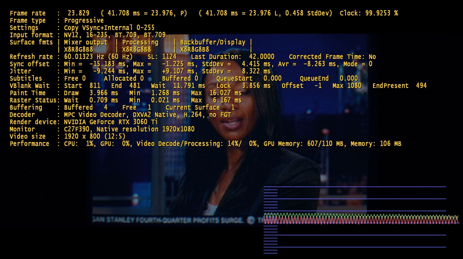

Patice
szika87 #56459 üzenetére
Szerintem itt ez OK.
Képfreki OK, frekvenciatartás is elég pontos, renderidő is megfelel a képkockasebességnek.
FullHD tartalomhoz jó a színtér is, jobb alsó grafikon is OK (nem keresztezi egymást a piros és a zöld, csak fel le ugrálnak egyenletesen egy szűk tartományban).Szerk.:
Telefonon nem láttam amit MasterMark, ott a pont! -
szika87
Patice #56457 üzenetére
Ki fogom próbálni hogy csak a tv lesz rádugva is olyan-e.
MPC-n belül beállítottam az Enhanced Video Renderer-t, és megadtam az alábbi feltételeket is teljes képernyős módban (1080p23.98, 1080p24, 1080p25, 1080p29.97, 1080p30, 1080p50, 1080p59.94, 1080p60) nem tudom mi egyebet lehetne még tenni amivel megkapnám a korrekt folyamatos lejátszást.Ez csak most jutott eszembe az jelenthet e problémát hogy az nvidia beállításaiban a monitornak 60hz van megadva a tv-nek pedig 24hz? Vagy ennek így kell lennie ha 24p-ben szeretném a lejátszást...
szika87
Egy olyan kérdéssel fordulok hozzátok hogy a pc össze van kötve hdmi-n keresztül a plazma tv-re. Úgy játsza le a filmeket a mediaplayer classic minthogyha néhány másodpercenként ugrana egy kicsit a kép. Kapcsoltam vsyncet lejátszón belül, valamennyit javított, megszűnt a néhány mp-nél előforduló ugrás/szaggatás, de mintha nem lenne az igazi mégse a mozgás így sem...nem tudom megmagyarázni de látom hogy valahogy nem olyan a kép sebessége mint aminek kéne lennie szerintem.
Nvidia beállításon belül, a monitor 60hz van beállítva, a Pioneer KRP-n pedig 24hz (Extended kiterjesztés, nem klónozott), és ISF profilon játszom le dot by dot-al. Hol lehet a hiba vagy mi lehet a probléma? Vagy hogy tudom elérni hogy rendesen szabályosan menjen a 24hz? -

Most mondhatnám szuper használom ezzel, csakhogy a media player classicban a madVR piszkosul jól be van állítva és szép képet ad, nem szívesen mondanék le erről. -
