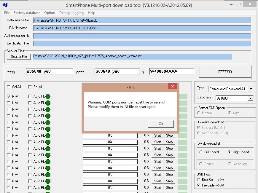

Nos a baj az hogy az Sp Flash tool segitségével feltelepőitettem a neten található romot.
Viszont ebben a romban nemhogy a hátsó kamera,de az első sem elérhető a készülék számára.
Így hála Zappának,visszatudtam rakni a lementett romot és most ugyanott vagyok ahonnan elindultam,azzal a különbséggel hogy van egy remekül működő mentésem,amiben a hátsó kamera nem műkszik
Itt jönne be a képbe a másik program,az SP MDT,amiben lehet variálni az első kamerával,a hátsó kamerával,illetve ha jól értelmezem a videokártyával.
Ez mondjuk ismerős,mert régebben a Star N9770-nél hasonló gondom volt és csak azzal tudtam megoldani.
Szóval ha valaki tudja mi okozza azt a hibaüzit az kérem segitsen,hogy tovább léphessek.

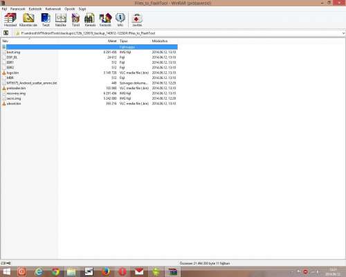

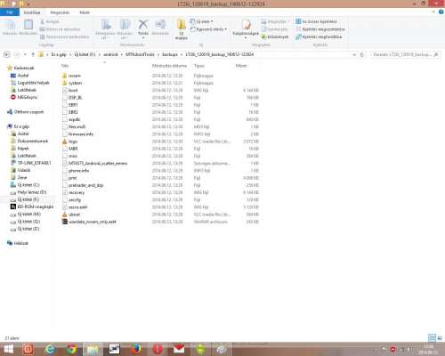

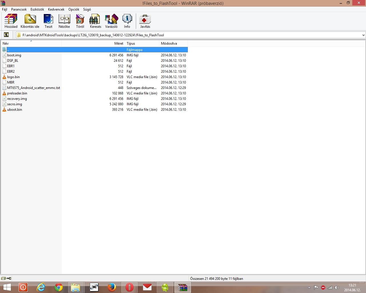

Elnézést mindenkitől a sok beillesztett kép miatt,de ezek sokkal beszédesebbek szerintem mintha körbeírnám.

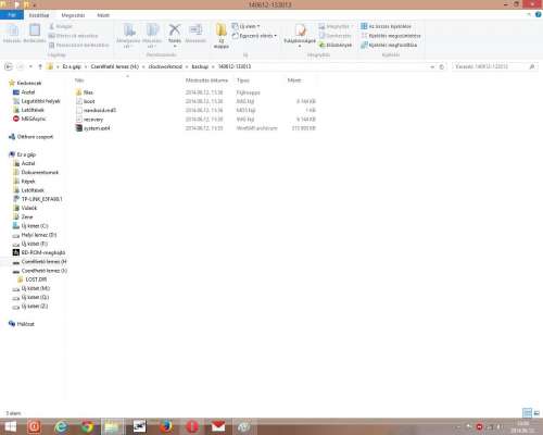

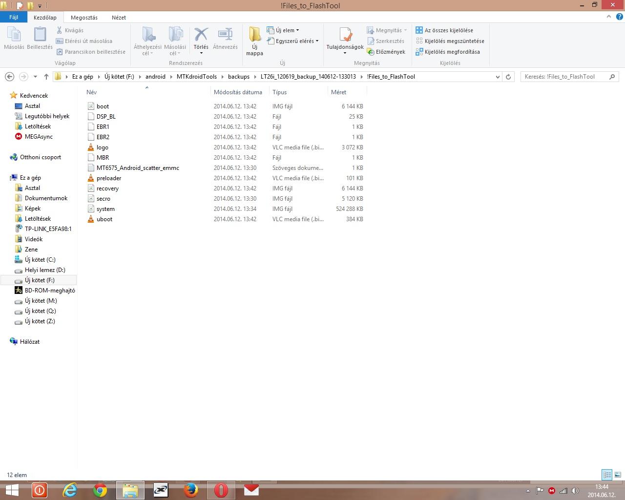

hevizms
#76142

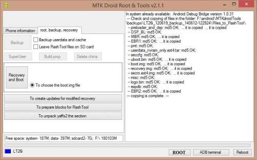

Miért nem tudok a backup gombra nyomni vajon?Semmi hibát nem ír ki.
Mert először kell ideiglenes root jog. Anélkül nem csinálja meg a mentést (nem lesz aktív a backup gomb, mint ahogyan azt tapasztaltad is).
Tehát először root gomb, és utána lehet csak a backup-ra nyomni.Amúgy a gépen levő mentésen megcsináltam a leirásod alapján az átalakitást és hiba nélkül megcsinálta,
Valóban, de system nélkül.
Most akkor az vajon jó vagy nem?
Amit elkészített az jó, csak pont a system hiányzik. Az nélkül meg nem teljes. -

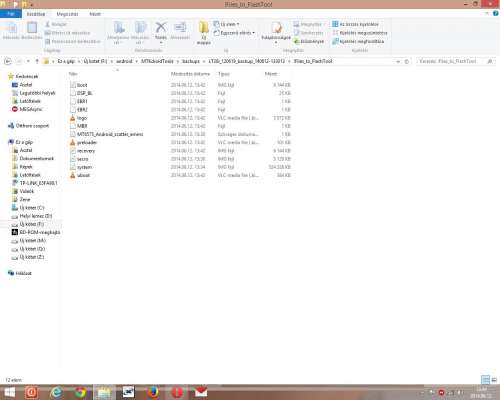

hevizms
cappa72
#76141
Nos.
Sd kártyát beraktam,a teló kezeli és látja.
MTK Droid Tools Backup fül nem aktiv nekem.
Az előző mentés is ahogy irtam is a ROOT gomb lenyomására készült.Miért nem tudok a backup gombra nyomni vajon?Semmi hibát nem ír ki.
Amúgy a gépen levő mentésen megcsináltam a leirásod alapján az átalakitást és hiba nélkül megcsinálta,sőt azt a bizonyos secro.bin fájlt is létrehozta.Most akkor az vajon jó vagy nem?
Visszapróbálva az Spflashtool beolvassa az elkészült scattert. -
RVR400
#76136
Igen, az elején írja ki.
De pont ez az, ami a későbbi flashtool előkészülethez kellene. simg-re átalakítani a mentett system.ext4.img-t, mert azt már lehet flash-elni.
Ezért javaslom a mentés megismétlését.Én még a data-t is menteni soktam, sőt a FAT-et is. Vagy flashtool-lal, vagy dd-vel.
Pl. Lenovo S660 esetén kizárólag dd-vel lehet menteni a data-t, mert majd' 5GB. Ez megy ugye az sd kártya FAT részére nem megy, csak ext fájlrendszerrel. -
hevizms

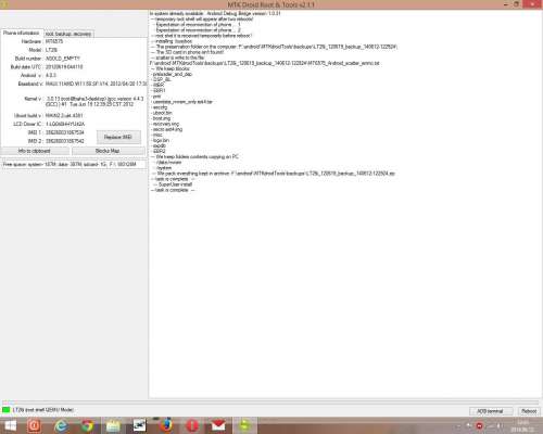

Mit jelent a normálisan rootolás?
Superuser ikon van a telón.
Külön sd kari nincs benne.Tegyek bele?
Vagy a teló tárhelyére gondoltok?Amúgy ezt a mentést a root gombra nyomás után készitette,szóval nem a backup gombra nyomtam a DroidToolsban hanem a rootra először és akkor csinálta meg amit fentebb mutattam.
hevizms
#76134
Lehet, hogy kevés volt a hely az sd kártyán, nem hozta létre a system.img-t.
pedig az kellene.
Szabadíts fel helyet az sd kártyán, és készíttesd el újra bekapot - szerintem. Érdemes.(Amúgy az sd kártyára csinál egy CWM backupot is, amit megtalálsz az sd kártya clockworkmod/backup/<dátum> könyvtárában.)
