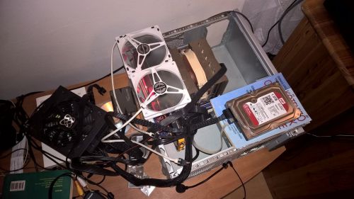

Köszönöm szépen a válaszokat, tegnap rákerült a Morpheus az r9 290-re!
Végül két arctic cooling 12-es pwm ventit vettem, amit egy pwm elosztóval rákötöttem a chassis fan alaplap kimenetre. Szerencsére az asrock utility-jével (na ez elég lassan indul el) még szabályozni is tudom a fordulatot, szóval ez a probléma megoldódott.
Az új hűtés nagyon jó, a referenciához képest idle-ben 25 fokot hűlt minden. Terhelés (Valley) alatt a GPU 20 fokkal, a VRM2 pedig 19 fokkal hidegebb, a VRM1 csak pár fokkal. Igazi terhelésnél (Furmark), viszont már problémás a dolog, 10 perces teszt után a GPU és a VRM2 továbbra is hozza a -15 fokot a referenciához képest, viszont a VRM1 9 fokkal melegebb, 95 fokon stabilizálódik.
Tudom, hogy még ez is bőven a maximum működési határ alatt van, de lehet ezzel kezdeni valamit? Igen, jó helyre raktam a bordákat, többször is leellenőriztem, és nem is estek le..
Előre is köszönöm!

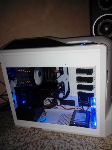

Ablakos verzio, ergo oldalso venti hely nincs. Most vettem egy plusz 14 cm-es ventit ami még nincs beszerelve, az is 5 rongy volt, többet erre nem költenék, abból kell fôzni, ami van
3db 14cm-es (2gyári meg amit most vettem) meg egy 12 centis coolink swif2
Elôlre két ventit lehet beszerelni, annyi is van most, de a 14est kiszedem onnan, a coolink marad csak ott ami tisztán tudja betolni a friss levegôt (îgy a winyòs szekrènyt nem fogja semmi hûteni de az nem gond, az az egy szál hdd meg az ssd tùlmelegedni attól mèg nem fog). Alulra táp alá megy az egyik 14-es beszîvóra, felülre meg hátulra a màsik kettô kiszívóra.
Emellett még az alaplap miatt is pozitív változást várok mert a mostani mATX így a kártya nagyon közel van a CPU hûtôbordához 1vagy 2 centi lehet csak köztük. Az új meg normál ATX méretû már.
