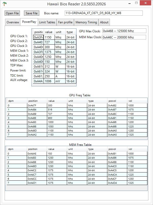

Az egész 390 bios-osás a latency-re alapul, ahogy annó gbors-nak is felvetettem a vs topikban, ez valami olyasmi lehet,mint a TRD paraméter volt 775-ös chipset-ekben, hogy hány órajel késleltetéssel tegye át egyik buszról a másikra az adatot.
Igazából ki kéne mérni valós alkalmazásokkal, ahol masszív cpu használat van és nem, majd abból le lehet szűrni a konkluziót. De erre se időm,se energiám, meghagyom másnak.
Általában ez szokott lenni az instabilitási problémák alapja. Ha azt fullba beletoltad,akkor csináltál egy 290 biost
Lehet azt is, hogy mc timing blokkot teszed a saját bios-odba. Elviekben nekem mindkét esetben memória időzítésekben ugyanaz volt a 2 kártya, így az MC timing azon felül hoz ennyit, de persze meg lehet próbálni az 1250-es stilt timingokat többi strap-en,vagy ha nem bírja, akkor egyel/kettővel lassabb gyárival megnézni. Mondjuk ahány tesztverziót gyártottam annó a biosokból, elképzelhető, hogy már belezavarodtam. A 290 már kezd korosodni, de fenti tweak-elésekkel azért egész jó teljesítményt tud még ma is. Egy ideig még marad szerintem.
Ghoula
Köszi.
Az ok, hogy magát a chip-et detektálja, de nem tartanám kizártnak, kell azért egy kis mesterséges gap is a 290/390 közé, nem lepne meg ha valóban így lenne.
De persze ez csak találgatás. Mindenestre fura, hogy 390 biossal mintha nem lenne akkora cpu overhead, de való igaz, azért ezt illene ennél szofisztikáltabban kimérni. Minden esetre érdekes, hogy cpu limitáló de gpu-t is terhelő szituban még nagyobb a difi,mint csak gpu terheléssel.Órajel skálázódás tiszta sor, nem is vártam mást, ellenben a 290 biosom lehet nem a legjobb, mert annó én frissítettem, mert eldobálta a magas mem órajelet, a frissítés után meg nem. Gyanítom ott valamin lazítottak.
Erről beszéltem, hogy nem elég a biosban az órajeleket átírni,hanem a pointer-eket át kell írni valós fesz értékekre, mert a 390 bios lookup táblája alapján rendre kevesebb feszt fogsz kapni.
Nem lehet hogy felülcsaptad az MC timing-ot is, azért nem ment olyan jól azzal a biossal? Gondolom memória méret/density-t is átírtad.XFX hibrid biossal meg azért feszelhette túl,mert ott szerintem már fixen beírt feszek vannak, amik a te 290 bios-os pointereidhez képest magasabbak.
Szerintem még 3-4 %-ért is érdemes rászánni az időt, ha nem custom órajelekkel/fesszel akarod hajtani, hanem csak átvinni a 290 bios-os értékekeket, akkor nem egy nagy ördöngősség, inkább így hoznám ki a 3-4% difit, mint órajellel nyerni ennyit(ami zömében plusz fesszel is jár). De persze ez csak az én véleményem.( Vagyis inkább az hogy mindkettőt meg kell lépni

XFX biossal kapcsolatos aggályok jogosak, de mint írtam régebben, megy vele és ment vele fél évet tutira hibátlanul.
Strix/DC2 felépítése ugyanaz, amiben specifikus lenne a ref-től az a vrm-de 390-290 viszonylatban ua a felépítés. Nyilván önmagában nem működőképes,mert a ram méret,chip density más, de ezen paraméterek korrigálásával ok.
A paraméterezett bios meg editorral megoldható. Azért a 390 biost is nézd meg, a csökkentett VRM freki jótékony hatással lehet a hőtermelésére, légnél meg minden kis nüansz számít, ha már nem sikerült túl acélosra a hűtéseNekem ha jól rémlik 7x az ASIC, így a tied ebben még jobb is lehet most, de ha rémlik, míg ti szívtatok a nagy fogyival,nekem egész emberi értékekkel elketyegett.

Elvileg megy a sima XFX biosból moddolt verzió is, annak ellenére, hogy a voltageInfo tábla az ref-hez való. 2 féle biost találtam, ami DCII-höz való, az egyik a fentinek a DCII-es alap voltageinfo-val készült változata, illetve van egy olyan is, ami Asus 390 biosból származik
390XMod
"My mod bios based on asus strix 390xoc. Edit to work on 290/290x 4Gb, 3D clocks is 1000/1260, changed freqs and voltages, Stilt's Elpida BBBG timings for 1250&1375 straps, different fan profile, fSW set to 290kHz. After flash tools will detect Hynix, but it's not a problem."Ha jól rémlik, nálam most az XFX/DCII hibrid megy, de abban nem vagyok biztos, hogy ez az, amiben -6mV VRM offszet van, vagy ez ami még ráfeszel. Ezt bele kell kalkulálni, amikor fixálod a fesz értékekeket.
Egyetlen olyan anomáliát fedeztem fel eddig, ami szivatós, hogy driver nélkül a VDDCI fesz valami .08V, és persze ettől széthullik a kép.
2 megoldás van, remote desktop és úgy telepíted a drivert,
vagy driver telepítésnél visszaváltasz alap biosra, felteszed a drivert és úgy váltod 390-re.2 topik is megy oc.net-en, a modbios és az editálós, javaslom azért fusd át őket.

DPM0 = 300MHz - 0.96875V
DPM1 = 516MHz - 1.01875V
DPM2 = 727MHz - 1.05000V
DPM3 = 840MHz - 1.07500V
DPM4 = 890MHz - 1.10000V
DPM5 = 936MHz - 1.12500V
DPM6 = 977MHz - 1.18750V
DPM7 = 1000MHz - 1.21250VEttől függetlenül az 1.27V nekem még soknak tűnik, mi az ASIC quality? GPUZ-vel ki tudod olvasni.
Megint van egy kis kavarodás, de megoldjuk.
A memória feszültsége 1.5V, mindig, ezt nem is tudod állítani. Amit a második táblázatban látsz, az az adott DPM szinthez tartozó memória órajel, és az ahhoz a szinthez tartozó GPU fesz, ami ugyanaz mint elsőben.Tehát ha idle 1V-os GPU fesszel bírja a memóriavezérlő ( ne kérdezd,hogy függ össze,ha külön tápfesze van... ) az 1625-re felváltást, akkor DPM0-ban elég lehet neked a ~1V, nem kell a full feszt rátolni 300mhz-en. Csak annyira kell megemelni, hogy ha mem órajel felvált,de GPU nem, akkor legyen elég fesz a GPU-nak, hogy ne dobja el magát.
Mivel kezdetleges az editor, ezért kell ezeket az értékekeket másolni manuálisan a táblák között, tisztább lenne, ha magától csinálná, és csak 1 helyen kéne beírni, de ne legyünk telhetetlenek.
Ghoula
colossal89 #36435 üzenetére
Kezdjük azzal, hogy leszeded a gpu tweak-et, AB maradjon csak fent.
Nézd meg a fenti képet, simán megy a downclock, AB-ben lehúztam és addig megy fel csak a gpu,a fesz az órajelnek megfelelően alacsonyabb. Ez alapján azt mondanám, 50%-ot enged az alap órajelhez képest, nem a DPM1-ig engedi le.AVG adat nem jó,mert áramfüggő a vdroop, azaz minél nagyobb áramot vesz fel a gpu, annál jobban engedi ejteni a feszt a VRM. Cirka egy hét alatt meg is lennél a kikísérletezéssel, így azt nem javaslom.
Biztos,hogy az alábbi helyen nézed?
Simán lehet, hogy GPU tweak szivat, nézzük meg anélkül.
------[ GPU PStates List ]------DPM0: GPUClock = 300 MHz, VID = 0.96800 V
DPM1: GPUClock = 516 MHz, VID = 1.07500 V
DPM2: GPUClock = 763 MHz, VID = 1.06800 V
DPM3: GPUClock = 882 MHz, VID = 1.10000 V
DPM4: GPUClock = 935 MHz, VID = 1.14300 V
DPM5: GPUClock = 983 MHz, VID = 1.19300 V
DPM6: GPUClock = 1026 MHz, VID = 1.23700 V
DPM7: GPUClock = 1050 MHz, VID = 1.25000 VNálam így néznek ki az alap state-ek, visszaírtam a gyári biost, hogy meglegyen a dump.
Az az 1V feszültség az a VDDCI ( AB-ben az AUX voltage) ami a gpu-n belül a memóriavezérlőnek a feszültsége. Ez minden esetben 1V, idle-ben is. Magas mem órajelnél nyerhetsz vele stabilitást, de 1.05V a max, felette károsíthatod a memvezérlőt.
Még egy dolog, az 1625 strap váltás miatt jobb mint 1675,de ide a rozsdás bökőt, hogy hibázik azon az órajelen a memóriád, de legalább lassul,mert ECC-vel korrigálja a hibákat. Nekem az 1500 sem volt feltétlen stabil, pedig Crysis3-at szépen vitte. Maradjunk annyiban, hogy az általad használt progikban stabil, de azért tesztelném, hogy 1500->1625 gyorsul-e valóban,vagy esetleg lassul? A black screen-ezést alap órajelen is csinálta,vagy csak ekkora tuningnál? Szerintem 99%-hogy a tuning miatt van.
Powerplay rész:
Igen, ott az 1000-et átírod 1050-re.
Mem-nél felesleges az idle órajelet emelned,de megteheted. a 2-es mem órajel, az fogalmam sincs mi,próbáld ki. De arra figyelj, hogy az ehhez tartozó DPM-et fogja kapni a GPU,tehát azon a feszen kell vinnie az 1625-öt. Érvényes ez az idle-re is.
TDP/TDC felszorzás mehet, én is csináltam, bár volt olyan,amikor emiatt downclock-olt a gpu-m. Lehet elírtam valamit, most 1,5X-el megy.GPU FReq tábla:
Value az órajelek, a fenti idle stimmeljen az itteni DPM0-val.
Vol oszlop a feszek. Oc beégetésre elég a DPM7-et átírni, 390 biosnál az összes feszt direktben be kell írni,mert ott a pointer bár ugyanoda mutat,de más értékek vannak ott.
Csatoltam, hogy néz ki nálam egy szimpla 75mV offszet és emelt órajel beégetése.
Az alsó táblázat mondja meg az adott DPM-hez tartozó memória órajelet és az ahhoz tartozó GPU! feszt. Fesz szinten gyakorlatilag copy-zod a fenti táblát.Limit tables:
első tábla fesz értékei végigvezetve mind a 4ben, többit nem kell birizgálni.
Ide nem kell órajeleket beírni, láthatod,hogy a unit % vagy DPMHa többit érted,akkor innen már boldogulsz. Azért annyi,hogy a mem időzítést ne úgy értsd, mint alaplapi biosnál, egyesével csak saját felelősségre állítsad az értékeket. Egy szimpatikus időzítést kinézel adott órajelhez és azt szinelteted nálad, összes értéket egyszerre. Például stilt timing, vagy 1250-es értékeket 1375-höz.

Ghoula
odorgg #35824 üzenetére
Nagyon úgy néz ki új TR-el és 390 biossal nem fogok dűlőre jutni, gyári timingokkal sem tudom stabilizálni a kártyát.
Pedig nagyon kéne az a kis plusz,mert úgy inkább 60fps van mint alatta, 290-el pedig 50-55.
Próbáltam több fesszel,alacsonyabb gpu órajel,emeltem vddci-t,semmi.
Visszamentem 290 biosra, 1500-on viszi 1250 Stilt timingokkal, semmi képhiba. Érdekes,mert eddig más nem akasztotta így ki, de ez jobban terheli a memóriát,az tény.
Lehet futok egy kört DCII-es 390 biossal, hátha a VRM configgal is van valami, de hiába megy magas órajelen a gpu,ha az MC meg gagyi benne. Remélem sikerül a srácoknak dekódolni a biosnak azt a részét, mert nekem valami köztes időzítést kéne belőnöm az MC-nek.
