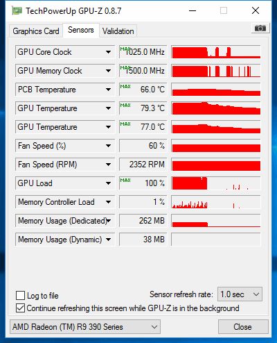

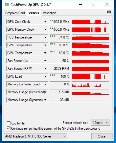

Sziasztok
Pár napja sikerült lecserélnem a processzoromat a cpu limit miatt és kb. 3 hétig a dobozban állt a kártya ez idő alatt lehetséges hogy a paszta hőátadó képessége elavul? A gyári pasztát már előtte lecseréltem egy Thermal Grizzly Hydronaut-ra amivel nem volt gond előtte és most ezeket a hőmérsékleteket produkálta .. :
Most egy Arctic MX-4 re cseréltem le így a mostani állás :
A kérdésem a Giga tulajokhoz menne hogy nekik 3dmark lefuttatása alatt mit produkál a kártya? (60%-os ventilátor használattal) -
Lemaitre
komi77 #36212 üzenetére
Vedd fel a ventilátort 60-65%-ra még úgy sem annyira hangos és nézd meg az eredményeket. Nekem is melegít egy kicsit a házon de annyira vészesen nem (annyi hogy én gyári beállításon használom-használtam processzorcserén vagyok így most mást nem tudok mondani), egy CM K380-ban.

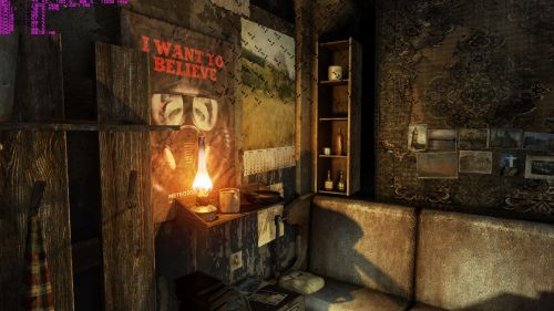

Sziaszok
A mai nap feltettem a Metro Redux-ot és az lenne a problémám hogy a 2033-ban High és 2x SSAA-n fekete pöttyök jelennek meg.
Érdekes mivel semmi OC nincs és ezen kívül egyik játékban sem tapasztaltam ezt a problémát, sőt furmark stress-teszt-nél sem, még egy dolog ha a quality-t vagy az SSAA-t átállítom másra akkor rögtön nincs semmi baja az egésznek.
Valami ötlet hogy mi baja lehet?(remélem nem a kártyának van baja)

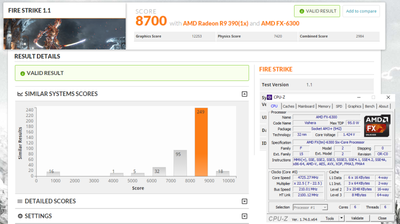

Egyébként 85-90 C° fok még törhető a kártyának nem (csak odafigyelésképp kérdezem)? Még eddig 1x sem ment fel 80 C° fölé a 65%-os venti használattal szóval akkor ez így jó nem?
Egy kis 3dmark-ot lefutattam egyenlőre még csak a procit húztam meg de szerintem elég is lesz az majd max később a kártyát is
[link] -
