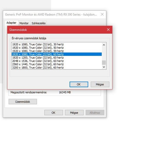

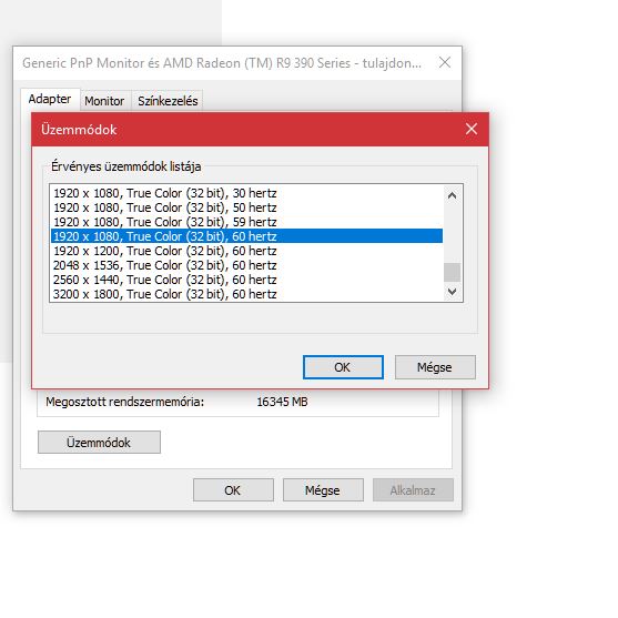

Na majd meglátjuk mi lesz mert most odavan gariba szervízben..viszont az érdekesség hogy most addig a 24"-os FHD monitorom használom és kíváncsiságból belementem a win adapter beállításába és kb ez fogadott:
szóval lehet hogy nem is AMD driver hiba lesz mert full hd-nál meg engedné a nagyobb felbontást 60Hz-en
