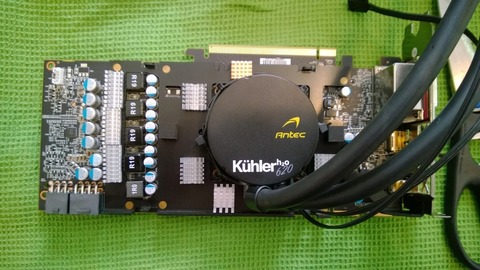

abridabri #38825 üzenetére

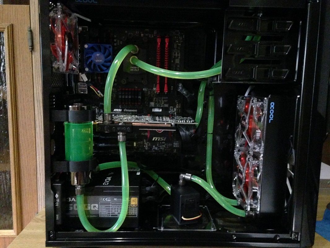

Mivel nem találtam olyan gépházat ami árban megéri illetve szeretek barkácsolgatni is alkalomadtán így építettem egyet, hogy kényelmesen elférjek
Persze még mindig "béta" verzió de szezonban nincs időm vele foglalkozni meló mellett :/. Zajszigetelés és rezgéscsillapítás illetve pumpa normális elhelyezése stb stb van még vele meló bőven.. majd egyszer kész lesz. Radikat is máshogy akarom elhelyezni (függőlegesen hátul mert úgy optimálisabb lenne légtelenítésnél tuti nem maradna bennük levegő bár így is elég egyszerű légteleníteni mert a DDC megoldja).
Itt van pár kép azóta pár dolog változott a második radi hátul van arról nem lőttem képet mert az utólag került be a rendszerbe : kép
A borítás matrica/tapéta kivételével minden kéznél volt így túl sok kiadásba nem került az egész.
Cipelni igaz kétemberes mert elég termetes mérete van (súlyra nem vészes egy ember is elbírja) de ritka az, hogy mozgatnom kellene így ez nem is volt szempont. A szobában meg ha arrébb kell rakni valami miatt szépen elgurul a kerekein -

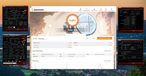

Én erre próbálok rájönni... De egyszerűen nem tudok.. HOgy vajon, hol van az a plusz ~200 pont..
Valami nagyon nem kerek itt még, legalábbis, szerintem..

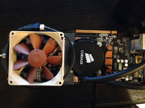

Na, kipróbáltam a dolgot. A 12 centis Corsair nem fér oda sehogy sem, a 8-as Arctic-et sikerült felszerelni.
Úgy vettem észre, hogy nem elég erős ahhoz, hogy elég meleg levegőt tudjon kitolni a kártya és a táp közötti térből.
Viszont azon gondolkodom, hogy vágok valahogy a ház oldalán a plexire egy akkora lyukat, hogy beférjen a 12 centis fan.
Lehet hogy nem túl esztétikus megoldás, de kb. leszarom, inkább hűvös legyen mint szép.
+ Megjött a két Be Quiet! fan, azok meg mennek felülre. -

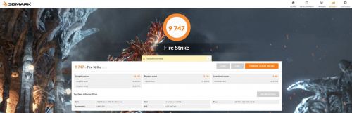

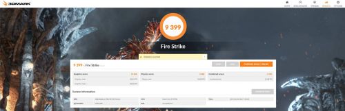

Mivel most a Far Cry Primal-al szórakozok egy ideje először annak a benchmarkját futtattam le alapórajelen majd megemelt órajelen és tejesen hasonló eredményt hozott. Ez után a 3DMARK Fire Strike-ot vettem elő mert azt gondoltam hogy valamit rosszul csináltam és mégsem 4.3GHz-en megy a processzor (bár a CPU-Z is ezt írta ki csak hát nehezen akartam elfogadni hogy semmit nem értem el az órajel emeléssel). Tudtam hogy a Fire Strike külön pontozza a processzort is így mondom ott már legalább látható lesz a két órajel közötti teljesítmény különbség ami úgy is lett.
Alapórajelen (3.8GHz)
Emelt órajelen (4.3GHz)Itt már látható hogy bár a "Physics score" valóban emelkedett 4.3GHz-en de a "Graphics score" gyakorlatilag ugyan annyi maradt (különösen a lefuttatott két teszt FPS értékein lehet ezt látni).
