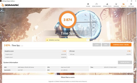

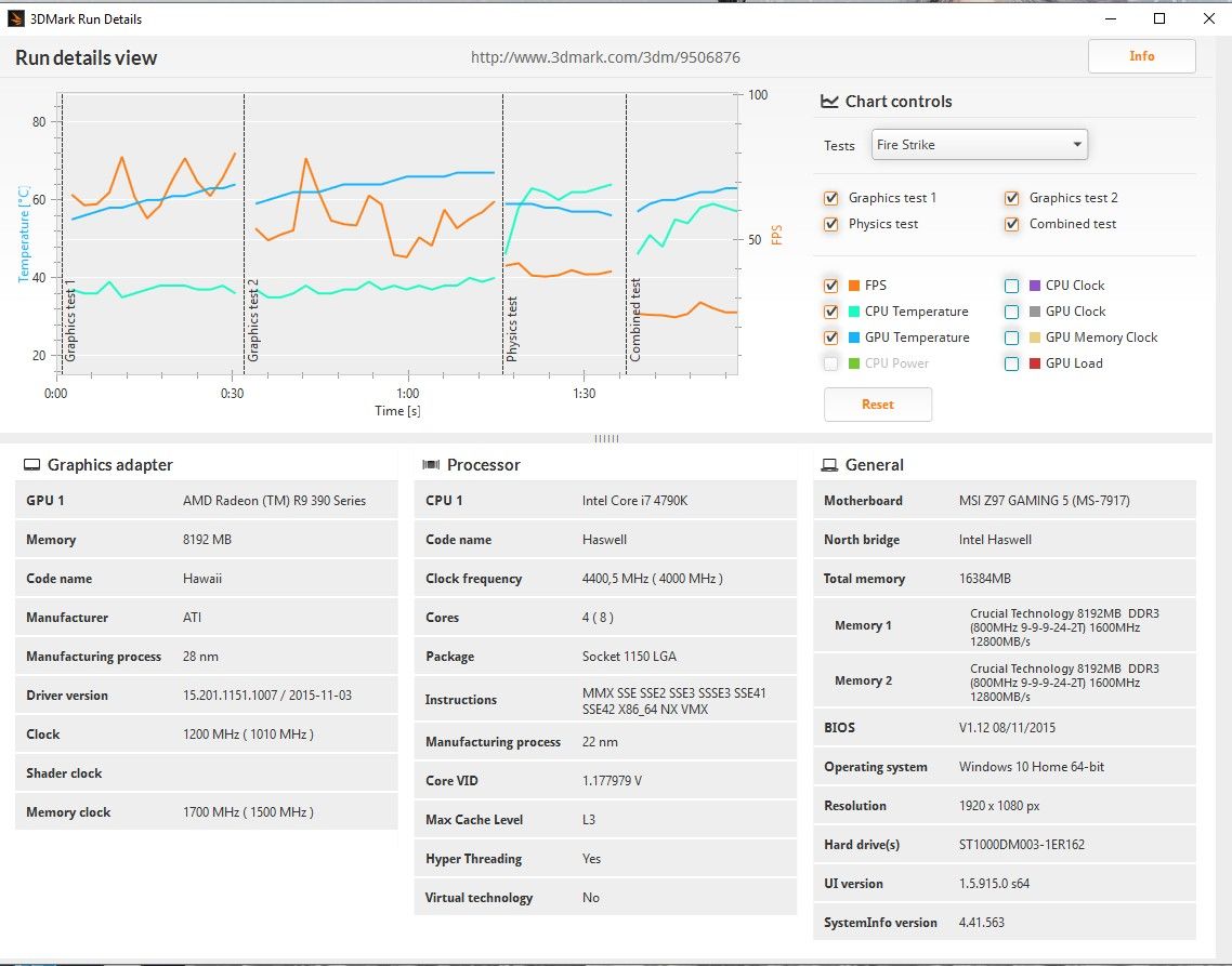

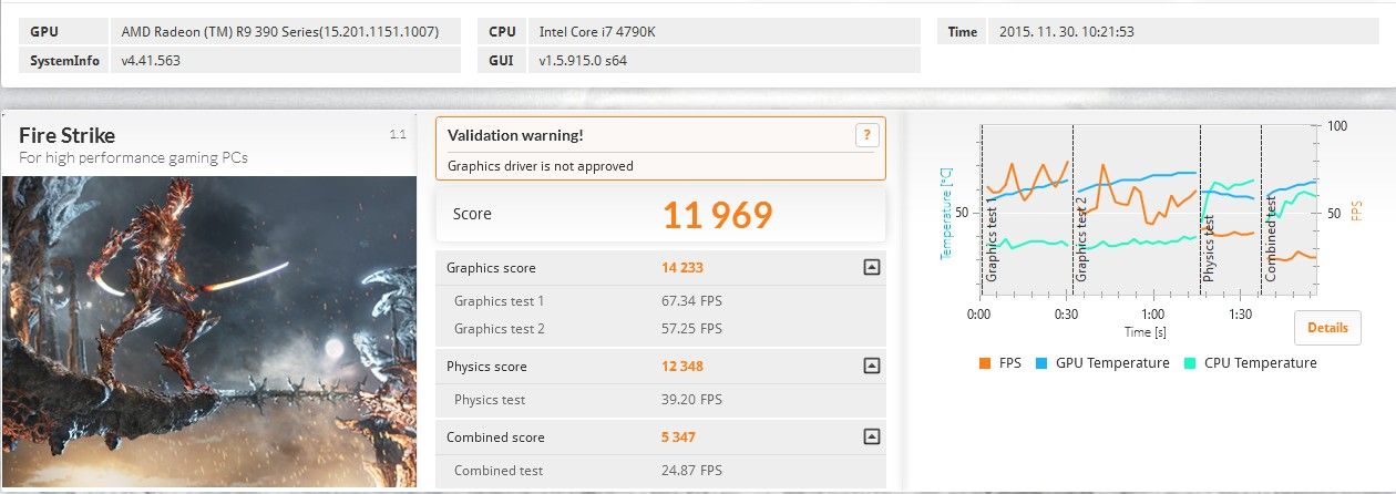

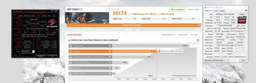

Nem. Simán elindul, homokóra, majd a teszt lefuttatása nélkül kiírja, hogy error és zéró pötty. Legújabb driver van fent, a program összes része naprakész. Oprendszer meg w10 64 bit. Msi 390 a kari, de az oc-t is levettem.
Pl a firestrike teszt lefut hiba nélkül 11110 pöttyöt ad. -

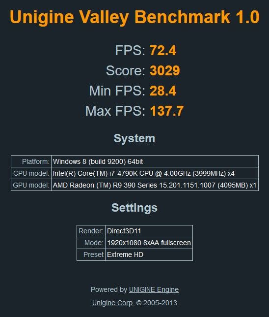

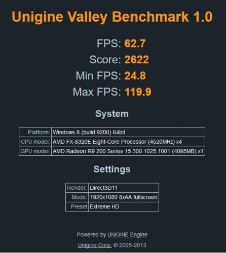

Amikor meglett a kártya mentem egy kört Unigine/Futuremark benchekben (összesen 5..), alapórajelen 50%-os TDP-vel. Most a 15.10b-vel végigzúgtam ugyan azokon, mindenben lassabb. Hol lényegesen hol kevésbé.
Da.

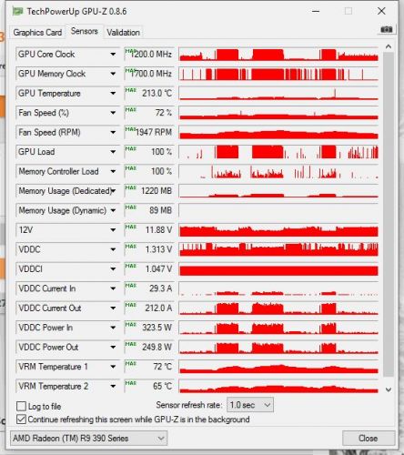

Ránéztem a sokatok által 24/7-re ajánlott max +50mV-ra.
GTAV, 1440p, FXAA, VeryHigh, ~1 óra.Hamár, mértem is egy minden benne fogyasztást..(pontos).
A kártya alatt 5centivel lévő 18as venti 1200rpm, PCB hűtés ami a két VRM-et lövi 50%, TriX saját hűtése fixen 45% (~2100rpm) hogy ne kavarjon be az automatikus vezérlésbe az hogy hátulról is kapja..
Nem tudom, meggyőzhető vagyok de szerintem teljesen vállalható 24/7-re a +100mV, természetesen csak játék közben, adott profilra váltással.
Érdekesség képen egy korábbi mérés Crysis3 leginkább terhelő pályarészéről, maxfesz/TDP-s 280X-el..

#33848
@Proci
A jótól még messze van,két körre kéne szednem, de köszi
Mértem fogyasztást, elég jól belenyúltam, de ugye ennek ára van, hogy kell neki a több fesz.
A VRM elvileg szobahőmérsékleten 360A-t tud(6x60A), a biosban 200A a limit, +50%-al is 300,annyival talán nem ölöm meg 60 fok körül sem.
Ha úgy nézzük, load alatt 1.35-ön vagyok, csak sajnos a drop miatt light load alatt feljebb megy, nem beszélve a fesz váltáskori tüskékről,amit ugye csak szkóppal tudnék kimérni. Na ez az,ami igazából tönkre tudja tenni.
Sajnos a DC2-es tápköre ebből a szempontból nem túl acélos.@Milka
Azért van az a fesz,ami felett jobban remegne a kezem
Ezt a +200at sem erőltetem, számomra az a lélektani határ, hozzáteszem, csak benchre, tartósan inkább alatta.@hackeeeee
Igen, ez a drop amiről beszélek, nézd meg mondjuk gpuz teszt alatt, ott felvált a max dpm-re, de a belső load, ezzel együtt az áramfelvétel kevesebb és a feszed is sokkal magasabb lesz, mint C3 alatt.
