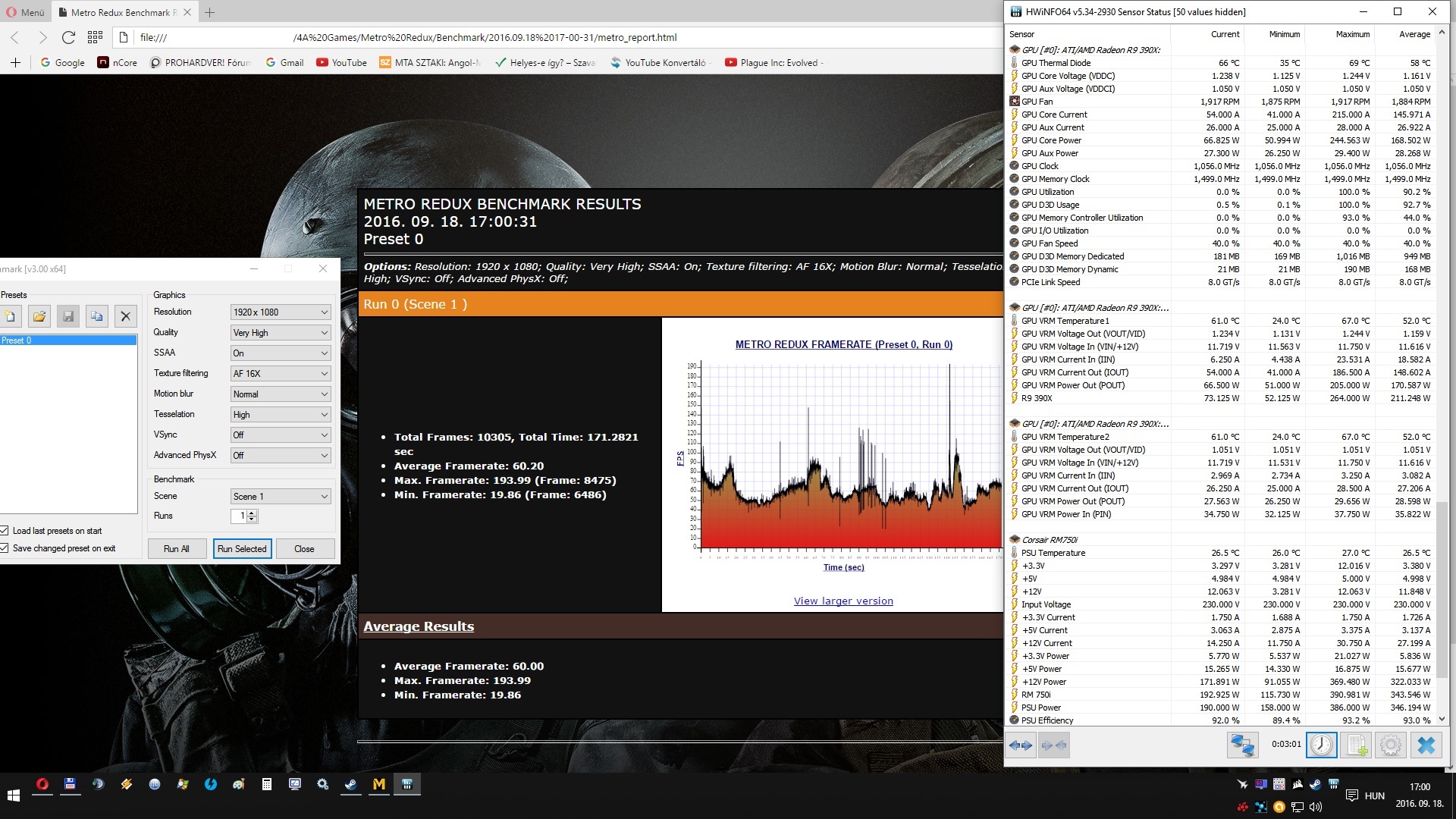

Hunork #39611 üzenetére
Hát nem tudom. Igaz 1500rpm, de akkor is. Most lefutattam, és 91 fok volt a max. Az eredmény nem rossz: 30 / 72 /193 fps volt. De nekem akkor is sok ez a hőmérséklet, igaz csak itt, ebben a tesztben, soha nem megy 80 fok fölé. Vagy ennyire gáz az Asus hűtése? Vagy hagyjam gyári beállításokon?
Habugi
Hunork #39604 üzenetére
A Metro bizony mindig is elég keményen fűtötte a kártyákat, még 280X-es időkben azzal teszteltem a különböző OC/PCB/ház hűtés beállításokat.
Mondasz nekem egy 40% melletti RPM-et, mivel nem biztos hogy a Nitro/TriX esetében azonos, hiába nagyon hasonlóak, akkor mellélövöm a sajátom és megnézem neked még a nap folyamán.

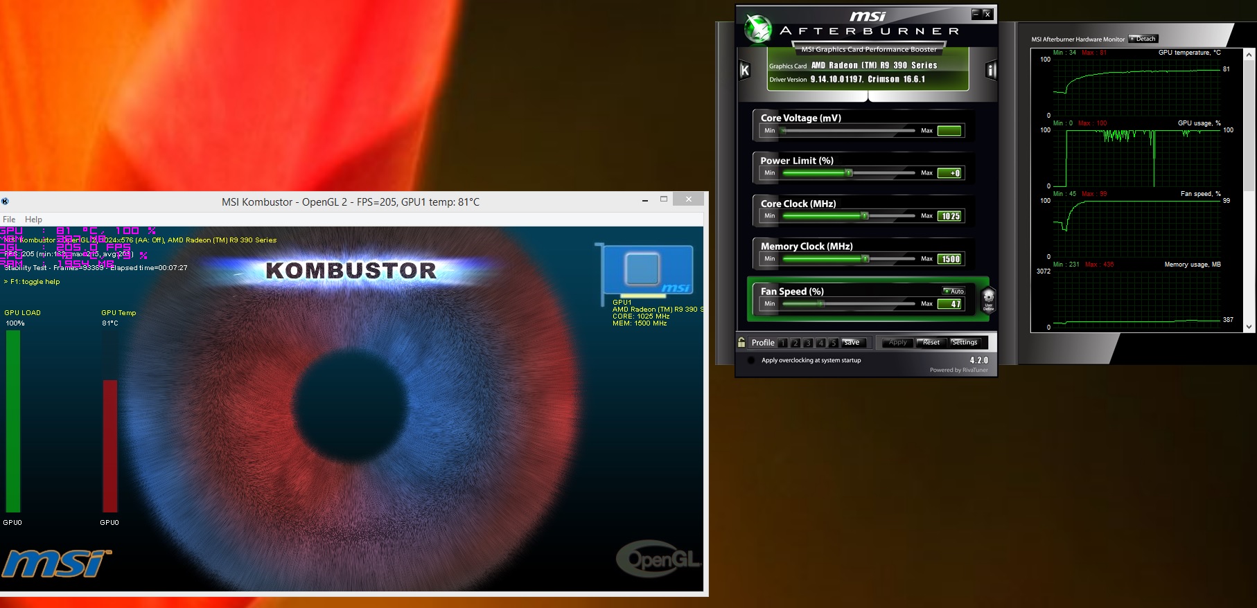

hackeeeee
Jómunkásember
Hunork #38635 üzenetére
Az enyémen azért van OC, de ez a max, többet nem tudok kisajtolni belőle.. Az 1090MHz-hez is kell 81mV, de odaadom neki, mert számít, elég sokat.
képen is látszik.
Megcsináltam előtte 1090MHz-vel is, ott ennyi lett:
Mennyi Nálad a NonOC órajel? Mert így közel azonos a graph, score.
A CPU rengeteget számít. Nem számítottam ekkora különbségre a 6600K-hoz képest.
