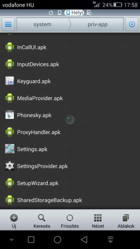

Hívásrögzítő funkció EMUI 2.3 tárcsázó alatt (ROOT kell hozzá):
Az esetlegesen felmerülő károkért felelősséget nem vállalok!
Az eredeti fájl PC -re mentése után ajánlott!
Letöltés [link]
1. Módosítsd a build.prop -ban a következő részt:
ro.config.hw_voicerecord=false
erre:
ro.config.hw_voicerecord=true
2. A system/priv-app/ mappában töröld ki a phone.apk -t és a phone.odex -et.
3. Másold bele a letöltött phone.apk -t a system/priv-app/ mappába, és állítsd a jogosultságát a következőre: rw-r--r--
4. Indítsd újra a készüléket.A hívásrögzítő funkciót hívás közben a Kibontás gomb után érheted el. A rögzítés befejezése után a fájlt az SD kártya /record/ mappájában találod (amennyiben az SD kártya az elsődleges mentési hely).

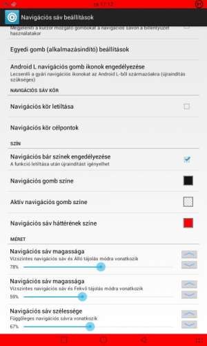

Valakinek van ötlete arra, hogy melyik Xposed modullal tudom megcserélni a navi bar ikonok sorrendjét, azt megköszönném.
