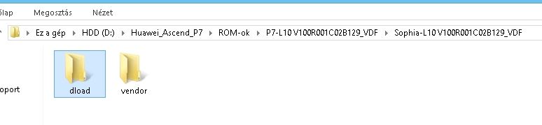

Fele már fenn van a drive-on a 129-nek. Nekem ez szépen felment és van benne bootlogo és bootanimáció. Természetesen Vodás.

Én megpróbálom előszőr a 129-et, de azzal a vendor mappával mit kell csinálni? Mivel hu mappában van az UPDATE.APP benne nem lehet, hogy a magyar régiósításhoz a frissítés után azt is rá kell frissíteni? -

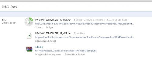

Noh így már régen jártam. Le kellett töltenem egy letöltéskezelőt és azzal sikerült letöltenem a Vodás romot. Most jön lefele a 133-as. Utoljára vagy 10 éve használtam letöltéskezelőt.

ufonauta: nekem lent volt kb másfél perc alatt
Az összefoglalóból töltöttem le, most próbálom felrakni.

Ez csak az első teszt után fog kiderülni. Ugyanis felvet néhány kérdést.
1. Egyiket már feljebb kérdeztem.
HA van Vodás boot logó (ami az animáció előtt van), akkor ki kell menteni, mert azt a general verzió sem állítja vissza.HA van Vodás boot animáció, akkor semmi gond nincs, mert azt vissza fogja állítani a ROM.
2. 2.3 -ra visszatérés B609 -ről lehetséges egy köztes ROM -mal, ami B133 -ra állít vissza. Itt rögtön két kérdés is van, ami egymásból következik:
2.1. B133 -ra engedi -e majd visszatenni a B129 -et. Szerintem igen, de ezt 100% -ra nem merem állítani, ki kell próbálni.
2.2. HA nem engedi, akkor vissza lehet -e tenni B133 -ra a B121 -et, aztán arról felmenni a B129 -re. Ennek szerintem semmi akadálya nincs, de szintén érdemes róla megbizonyosodni.
GSPLR:
Na ez az, akkor ki kell szedni a boot logót a ROM -ból, mert azt nem fogja visszaállítani a B129 general verzió sem.Szerk.:
Az viszont már pozitív dolog, hogy ha valami gond van, akkor végre Vodánál is van javító ROM. -
ufonauta
Noh akkó hogy is van ez?
Hamár elérhető az eredeti Voda ROM (bár nekem éppen nem jön), akkor nyugodtan feltolhatom a general B609-et, mert gebasz esetén (mondjuk gariztatáskor) vissza tudom állítani a B129-et? A telefont lehet downgradelni? Anno az xperiam nem szerette. -
GSPLR
Èrdemes volt akkor írnom nekik. Respekt a srácoknak, a Voda viszont továbbra is mehet a picsába...
debi94
Hali. Kitette a Huawei a legfrissebb Vodás frissitést.
http://consumer.huawei.com/hu/support/downloads/detail/index.htm?id=38254 -
