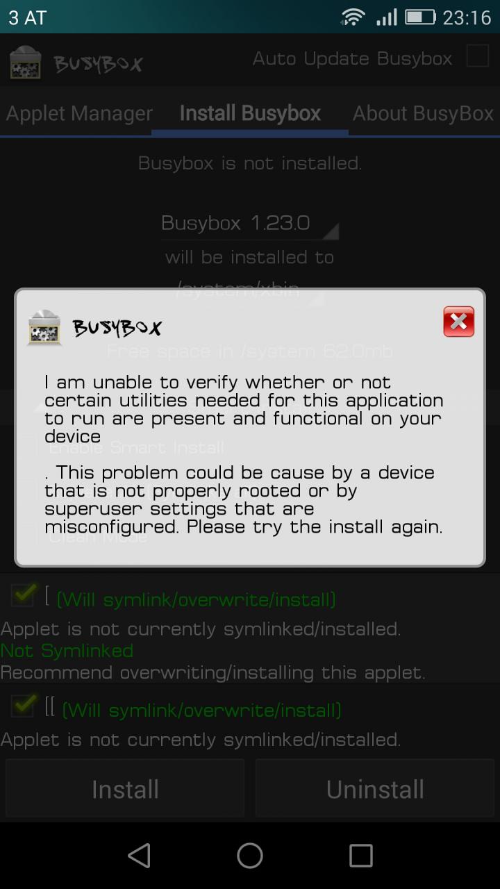

itt a leírása a busybox használatának.
kétféle is van, az egyik biztos jó lesz. -

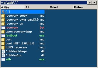

Én mindent leírtam az összefoglalóba, tehát csak azt tudnám ismételni. Kérdeztem, hogy nincs -e bootloader lock a telefonon, mert az nem mindegy. A másik dolog, meg ha képet tudsz betenni a parancssoros folyamatról, akkor lehet van ott valami infó.
HA nem megy fel a CWM, akkor nem működik az adb, vagy lock -olt a telefon. Vagy valami user hiba. Ilyen is előfordul, Múltkor 6x flash -eltem fel valamit, aztán rájöttem, hogy nem azt a fájlt akartam, ezért nem volt jó. Kicsit fáradt voltam...
General verziós B609 után én fel szoktam flash -elni adb -ből a kernelt, aztán a cwm -et. Utána már megy a többi a CWM -ből.
