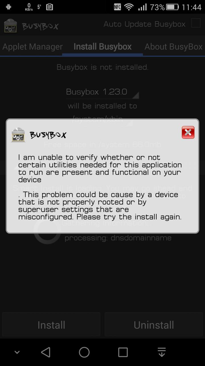

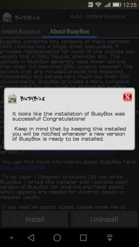

Várj. Nyomj egy újraindítást neki, aztán nyisd meg a BusyBox -ot, elvileg telepítenie kellene, aztán utána Terminal Emulator.
Utána már látnia kell az Isattr -t.

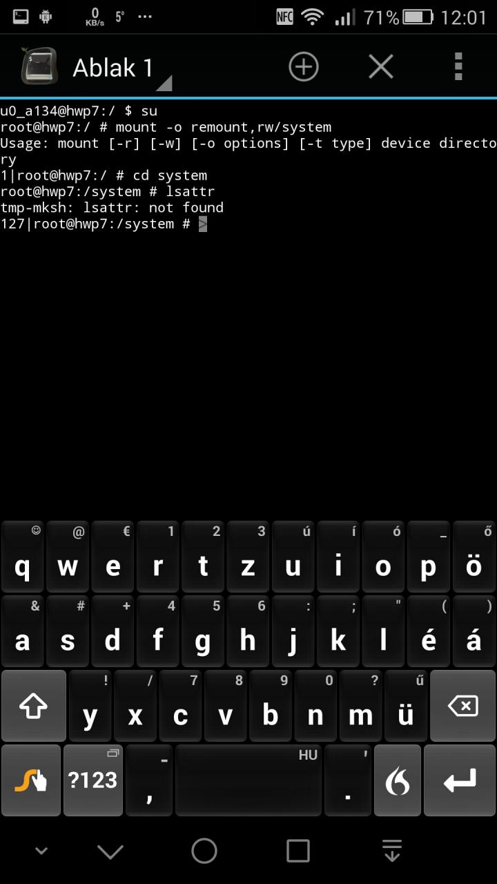

set_immutable.list korlátozásának kikapcsolása:
12. Nyisd meg a BusyBox -ot, és bökj az Install gombra.
13. Niysd meg a Terminal Emulator -t, majd gépeld a következőket, minden sor végén nyomj enter -t (szóközökre figyelj):su
mount -o remount,rw/system
cd system
lsattr
chattr -R -i *
rm –f /system/set_immutable.list
lsattrSzerk.:
ÉS a SuperSu -t nem árt előtte (mielőtt bármit megnyitnál, elsőként) megnyitni, és frissíteni, ha igényli. Az ad ugye jogokat nekik. -

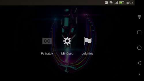

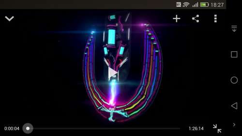

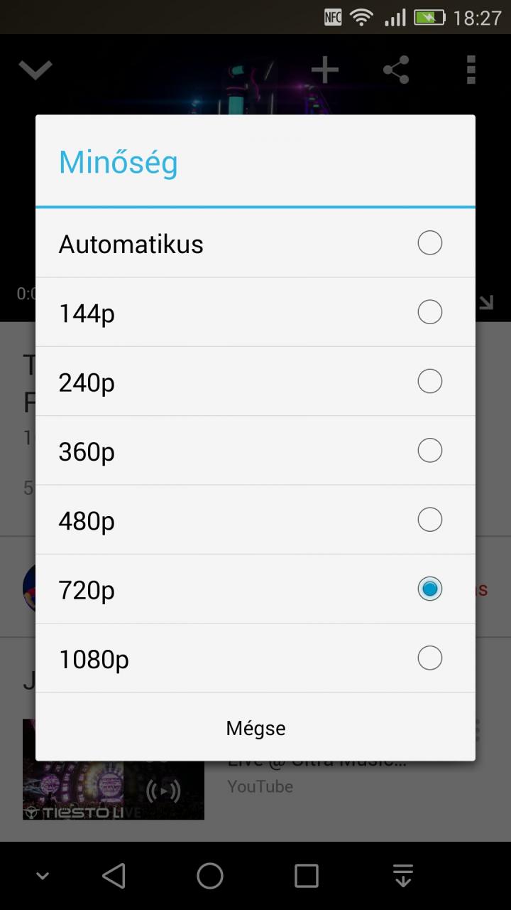

Ez az alkalmazástól függ, nem a telefontól.
Egyébként ha a youtube -ot megnyitod, akkor a videó indítása után van 3 pötty jobb oldalon felül. Arra ráböksz, aztán minőség, és ott állítható automatikus és 144p -től egészen 1080p -ig. DE ez videótól is függ, hogy milyen minőségben van fent. Tehát hiába akarod állítani, ha egy videó nem állítható magasabb minőségre, mint pl. 480p
Beállításokban mi nem fordul el, és milyen EMUI van fent? 2.3 vagy 3.0? Van ami direkt álló, mert úgy fogyasztható benne a tartalom. Pl. kezelők általában nem szoktak fekvők lenni, vagy amiben grafikon is van. Más rendszeren sem.
mnó77
Sziasztok.
A Youtube videók alapból nagyon "pixelesen"jönnek be!Ez természetes?Van úgy,hogy nyomok egy HD-t és elsőre tiszta a kép de van,hogy többször kell nyomni hogy jó legyen.Ráadásul értéket sem lehet külön állítani.(Galaxy Trendnél pl.144p-480p-ig.)Továbbá szeretném még megkérdezni,hogy a beállítások menüben nem minden oldal fordul el,ez nálatok is így van? -
