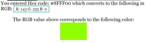

Ezt a szinkódot hogy generáltad? A te porterocka1.1.3.hwt témádban van benne.
#ffed5215ce
"notification_panel_text_color" #ffed5215ceMert ezt semmivel nem tudom megnézni, legalábbis a webesekkel nem.. És ha csak az első négy számjegyet nézem akkor ilyen szint sehol nem prdukál a téma. Felraktam végignyálaztam mindent..
Igazából egy darab 6 karakteres szinkód sincs benne, minimum 8 karakteresek vannak. de a 10 karakteres sem ritka.
Képtelenség így visszakeresni a szineket és az alapján mit szinez át.

Hali tud valaki PCre egy szinkód generátort, amibe ha kódot írok kiírja a szint.
Speciel az is gond, hogy az xml fileokban 8 karakter van, míg a html szinkódok 6 karakteresek.
Jelenleg egy témát nézek a telefonon és egy generátor sem azt a színt dobja fel amit látok a telefonon.
PL a felső legördülő menüben lévő Paranmcsikonok szövegének a szinét keresem.
Mivel nem tudom az xml ben mi micsoda jó lenne így visszakeresgélni sokmindent, de így nem tudok ha a szinkód generátorok nem azt a szint adják amit látok.
vagy pl beállítások menüben lévő szövegek színe. stb.. -

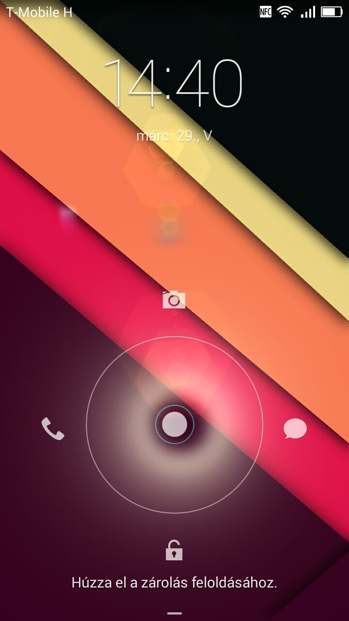

Vagy egy olyan menüpont ahol a zárolási képernyőt lehet módisítani, konkrétabban hogy hozzá tudsz adni alkalmazásokat, és gyorsan eltudod indítani a szükséges. Hát én ott beállítottam egy párat, de sajnos utána nem jelent meg sehol.
Ez azért van mert ahhoz szükséges a téma módisítás? (És az ugye nem megy Xposed alatt) -

Nem. Csak ha másik programot használsz zárolási képernyőre és annak a beállításait használod.
