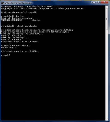

3 gombossal tedd fel a B609 generált. És utána az EMUI 3.0-hoz való CWM-et rakd fel, ne a 2.3-hoz való TWRP-t.

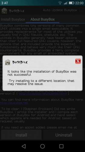

Hello! Visszatértem B133-ra, rootoltam. A set_immutable.list eltávolítása egy kis fejtörést okozott, de megvan:
su
mount –o rw,remount /system
cd system
lsattr
chattr -R -i *
rm –f /system/set_immutable.list
lsattrÍgy sikerült írhatóvá tennem a /system könyvtárat és törölni a list-et.
