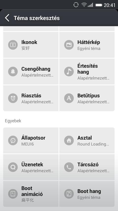

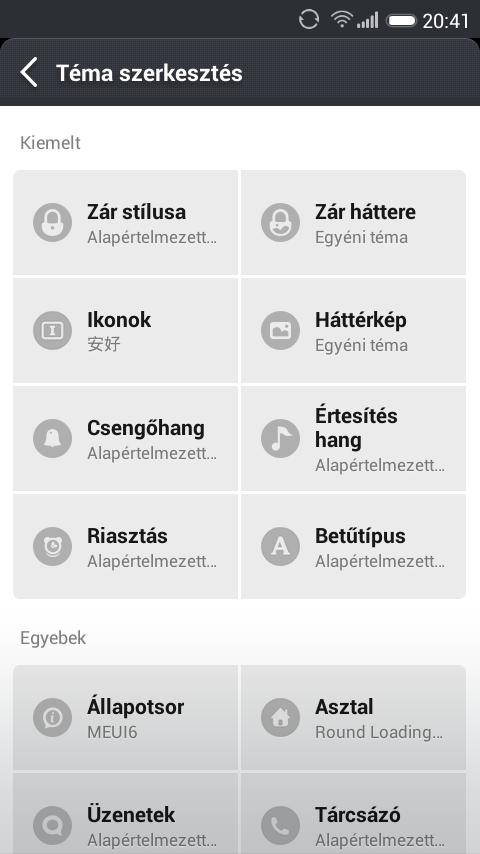

Mivel a legtöbb dologhoz ROOT kellene, azt meg nem fogják szorgalmazni a felhasználók felé.MIUI egy kicsit más, ott bővebb is a szerkesztési lehetőség.
Ezeket a dolgokat most is meg lehet oldani, csak több program kell hozzá, meg bele kell nyúlni a téma fájlba. Úgy egy kicsit egyszerűbb lenne. Moddolás is, mivel nem kell több apk, meg csak olyat engedélyezne a program, ami nem vágja haza a készüléket.
Szerk.:
Másszóval a Téma-kezelő (bővebb), Zooper, Desktop Vizualizer, Xposed (csak 1-1 modullal) egybegyúrva egy EMUI -ra csinált, WMS kezelő - MiTools párossal. -
