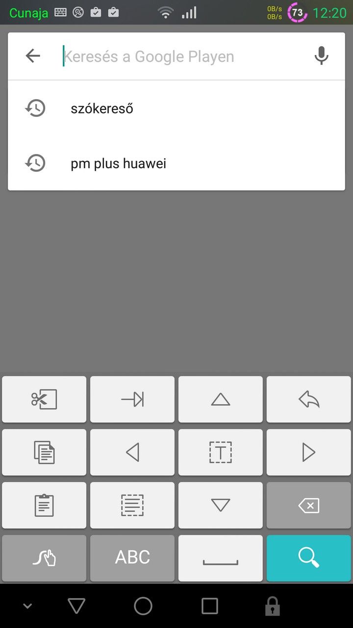

Na amit csináltam:
1. A régit csak simán elmentettem másolással
2. Az újat feltelepítettemFelment simán, megnyílik. Szerencséd van, Nova van fent, eltüntettem az értesítési sávot. A lakat gomb ekkor is működik rendben. Meg tudom nézni valahogy, hogy egyáltalán az új aurora verziót használom-e? Esetleg kellett volna valami cache törlés?
Cunaja
Ezt csak telepíteni kell.
Az eredetit mentsed, nem kell felülírni, csak simán telepítsed. Nézd meg van-e hiba.
Itt az eredeti system\app\EMUI-AdvanceSettings
Ha valami nem jó, csak az eredetit telepíted és kész.Teszt!
Ha nincs a képernyő tetején az értesítő sáv, akkor hiába nyomom a lakat ikont. Pl nova launcherben el lehet tüntetni vagy bizonyos alkalmazások közben nem látszik (Mxplayer, Szókereső).
Pl Szókereső közben hiába nyomom a Recent gombot.Nézd meg légyszi, nálad van -e ez a hiba! Nálam nincs.

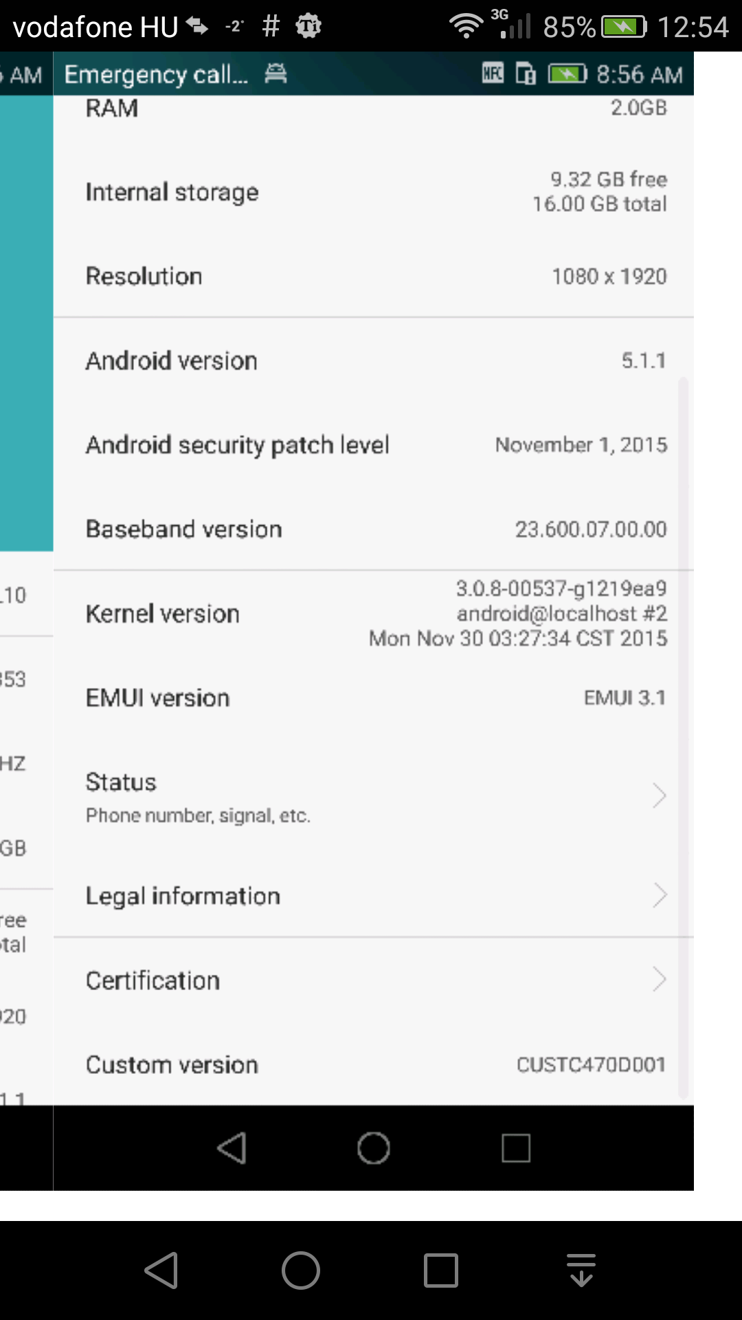

zorb
ricsike1995 #14000 üzenetére
ismerős nagyon, sajnos, CUST rubrika most is hiányzik a névjegyből, nálam most a unrootlás is csak körözget

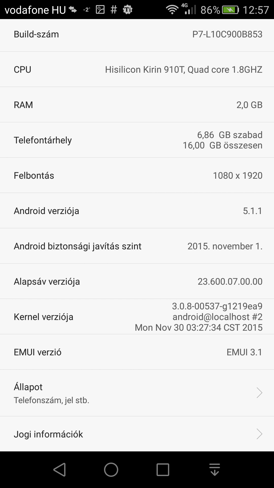

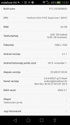

Mindjárt kiderül
most volt meg a WIPE, települ a B853
99% sowtware intall failed
hogy tovább ?
