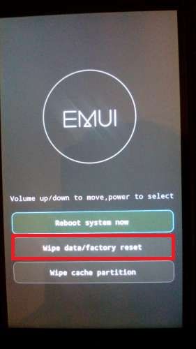

Wipe folyamata:
1. Kikapcsolod a telefont.
2. Elindítod 2 gombossal (hangerő gomb + és a power gomb egyszerre nyomva, amíg szürke nem lesz a képernyő) a recovery -t.
3. wipe data/factory reset.
4. Yes -szel kezdődő sort válaszd ki, majd várd meg amíg befejezi.
Indítsuk újra, ( Reboot system now )Ezt a képet találtam hirtelen.
Csak a pirossal jelölt részt nyomd meg. Ha újraindul olyan lesz mint mikor megvetted. Próbáld ki az sms-t.
