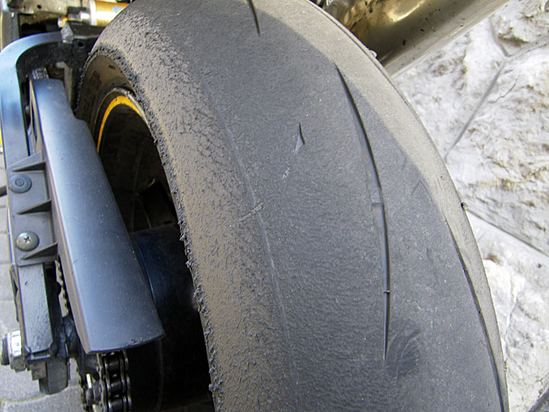

Én az előbb rendeltem az SV-re új első gumit.
Ami most van fent az több mint 7 éves, a minták között már kivan repedezve, és sikerült egy nagy fékezéssel keresztbe elrepeszteni a gumit
Szerencsére csak felületi a repedés, de nem kockáztatok. A 7 év alatt baromira megkeményedett az egész gumi, csúszik is rendesen.
Most sima ContiSportAttack van fent, de újítás képen a sport attack 2-t rendeltem meg. -
yodamastah
Menj sokat kopott gumikkal es megszokod hogy csuszkal. En is kenytelen voltam ezt csinalni, mert csak ilyen ledobalt hatso gumikra volt penzem. Lehet azokal is jol menni, csak nem tudsz akkora gazt huzni kigyorsitason. Nyilvan a korido is szarabb emiatt, de palyanapozni, meg gyakorolni teljesen jo a kopott is. Sot szerintem kopott gumival gyakorolni kifejezetten jot tesz....... Aztan amikor tenyleg szamit a korido akkor fel kell rakni egy kevesbe kopottat, vagy egy ujat
