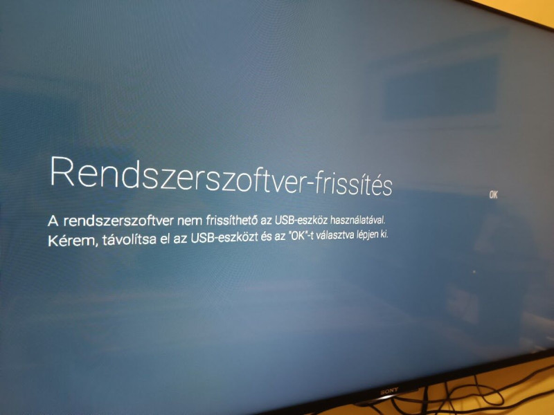

Kezdőként
55w755c tv-met szeretném USB-ről frissíteni, de ezt írja ki.
Lehet valamit kezdeni vele?
PKG file van a pendrive-on.
