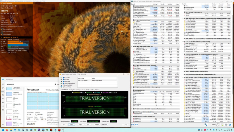

Fractal Design Ridge gép, eddig kétszer random kikapcsolt: egyszer GTA5 alatt, egyszer pedig tegnap AIDA64 teszt alatt (CPU, FPU, RAM, SSD, GPU, minden bepipáltam) kb. 14 perc után.
HW: Biostar B760NH-E ITX, 13400F, 32GB DDR5, Samsung 990PRO 2TB, RX 6750XT, FSP DAGGER PRO 650W
Hűtés: Thermalright AXP120-X67 + Arctic P12 Slim, 2db Arctic P14 Slim a GPU mellett, gyári GPU hűtő, plusz a táp (hangos) 92mm-s ventije
Tuning: RAM 6400-on 6000 helyettMost ment 2 órán keresztül Furmark, valamint közben másfél órát AIDA64 stressz teszt, ezek a hőfokok:
Szerintem totál rendben van, szobahőmérséklet 23,9°C.
Kevés lenne a 650W-os táp? -

jaaa...akkor vissza szívom a hőmérsékletekre tett megjegyzésemet.
Valamiért benéztem hogy ez egy 4070.. De ha az lenne akkor valószínűleg inkább a 90-100 fokos hotspot-ról írtál volna..Nem ezekről a kellemes értékekről..

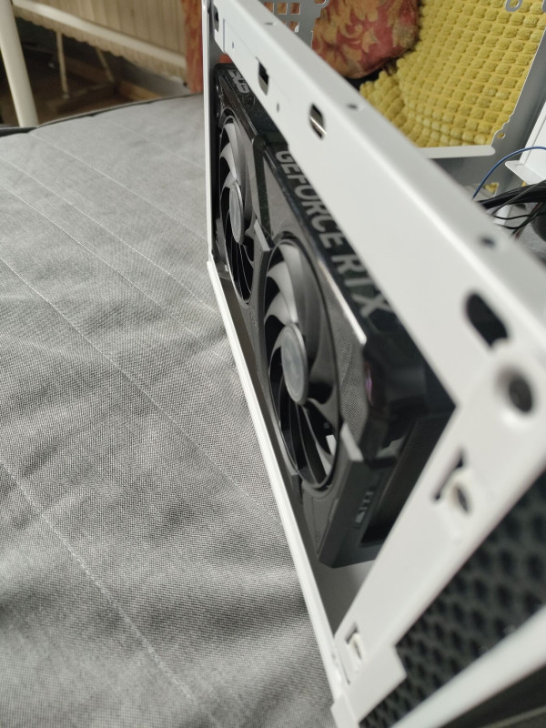

4060-bol a Dual es a Dual Evo ugyanaz. A Dual v2 a sporolos kiadas...
cucka
Crabface
#64760
Semmi baj az evo-val, csak egy kompakt méretű kártya, a sima dual "normál" nagy méretű.
Nyilván a hűtési teljesítmény is ezt tükrözi, a kompakt hűtőborda és a kis ventillátor ennyit tud. Finggal nem lehet tojást festeni.Nekem 4070super van, a sima dual 5 centivel hosszabb, vagy másfél centivel magasabb, és vastagabb is. Űrtartalomra szerintem majdnem 2x az evo-hoz képest.
Dizájnra nagyon hasonlóak, fényképen könnyű összekeverni a kettőt.

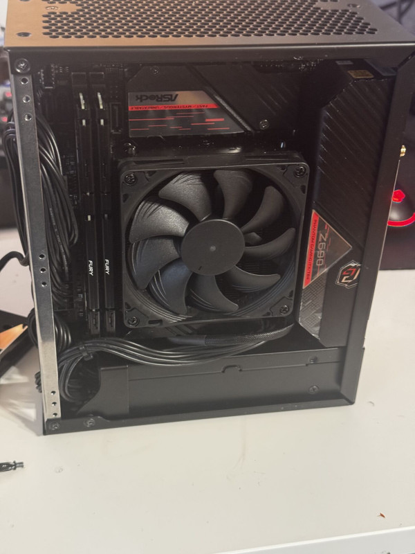

patyil
Crabface kolléga jóvoltából épül a kis mindenes
14400f re esett a választás, remélem nem lesz túl forrófejű
sajnos am5höz nem sikerült ócsón lapot szerezni.
Cable management amugy az valami pokemon? -

Ha valakit erdekel esetleg: Asus Dual 40x0 befer az SG13-ba

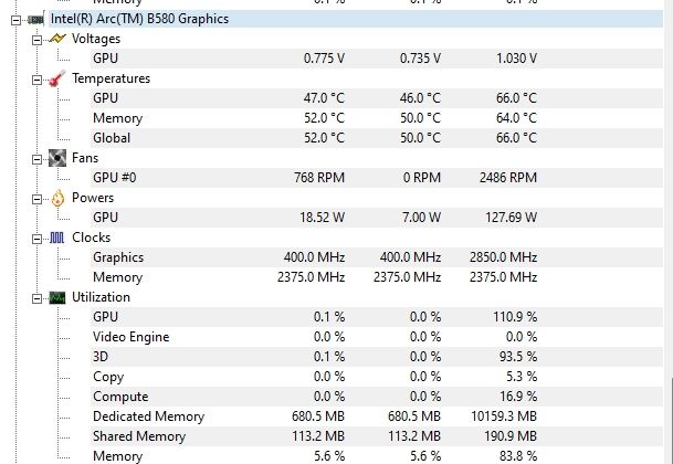

@Sb: Adatok egy kimerítő cp2077 játék után - B580
Maximum esetben 10GB ramot evett meg. A hőmérsékelt remek. A fogyasztás 4060 szinten mozog.

Behelyeztem a b580-at, nekem a cpu tudja a resizable bar funkciót, így a vga teljes mértékben működőképes.
Cyberpunk 2077 fhd-ben mindent bekapcsoltam, ultrára raktam, látótáv is maxon, meg sem kottyan neki.
A ventik fixen mennek idle állapotban is, a géphez közel hajolva hallatszik, de ez minden negatívum amit el tudok mondani. Kint vannak youtubeon már az első felhasználói tesztek is, tényleg jó lett a kártya. Más kérdés hogy hiánycikk, egyelőre a 250 dodós listaár csak álomFogyasztást nem tudok nézni, mert a legfrissebb rendszerdiagnosztikai eszközöm (hwmonitor) továbbra sem ismeri fel az adatait (generic microsoft vga, ennyi, minden adat nélkül) - de ez a 3rd party app mulasztása egyelőre
A processzor a vga felett helyezkedik el, nem melegebb mint amikor igpu-n használtam, így valószínűleg nincs túlzottan nagy hőtermelése.
