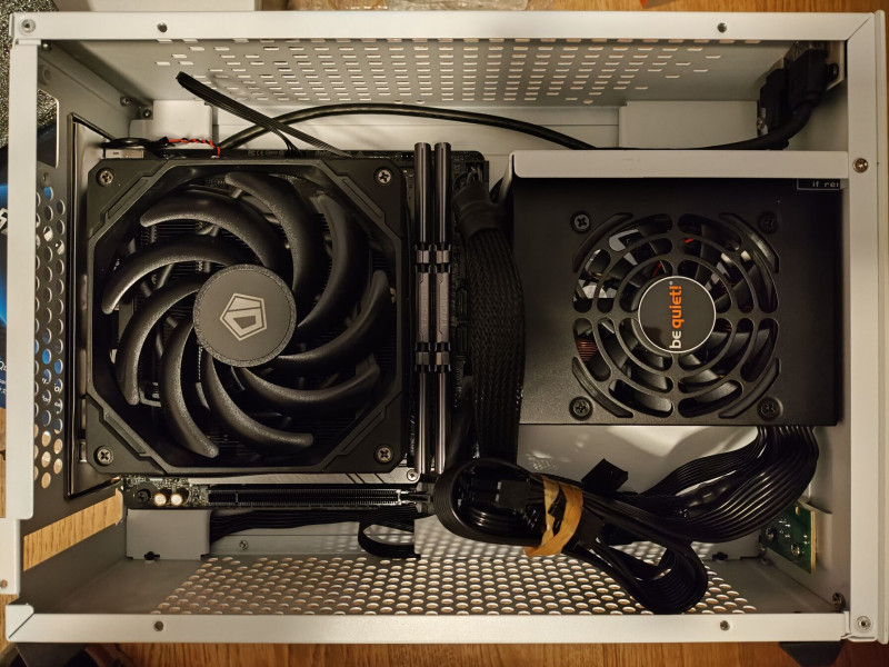

Már tárgytalan. Fekete 450W-os BQ sfx power 3 lett helyette.
Szornyubb hogy nem ez az egyetlen tap ilyen komboban..
Ehhez már kell a lapos kábelezés.
