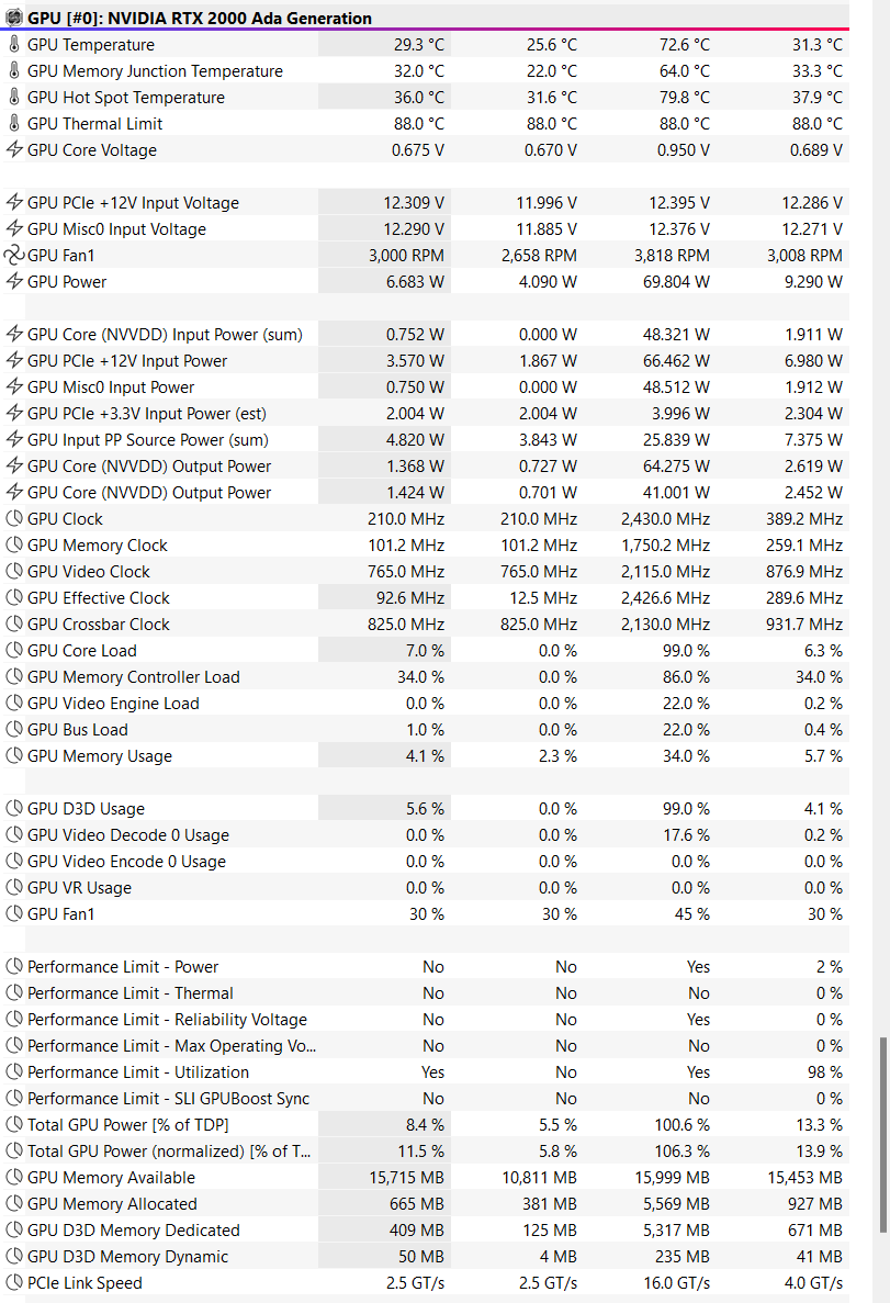

RTX A2000-nél ~70%-al gyorsabb az . RTX2000 ADA
Ja. Már a 12GB-os RTX A2000-el lehet jókat játszani, de ez a RTX 4000 SFF ADA nagyon durva, ráadásul 20GB vRAM-al, ugyanúgy 70W fogyasztással.
Akinek van pénze lóvéra, hajtson fel egyet Ebay-en, tutira nem fog csalódni! -

Azt azért muszáj zárójelben hozzátennem, hogy igen, kb. repcsi hajtómű hangja van (a linkelt rev. 3 állítólag jobb picit), de az A2000 gyári ventije idővel elkezd szintén darálni, és ha jól látom ugyanaz a hűtés jutott az A2000 Ada-ra is, szóval most lehet még halk...aztán majd meglátod később.

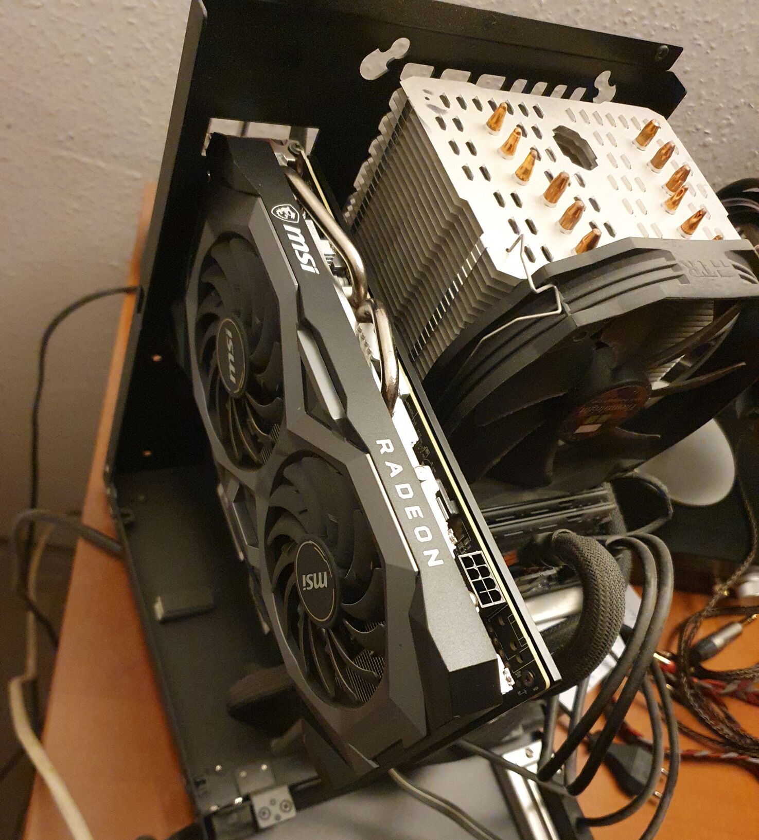

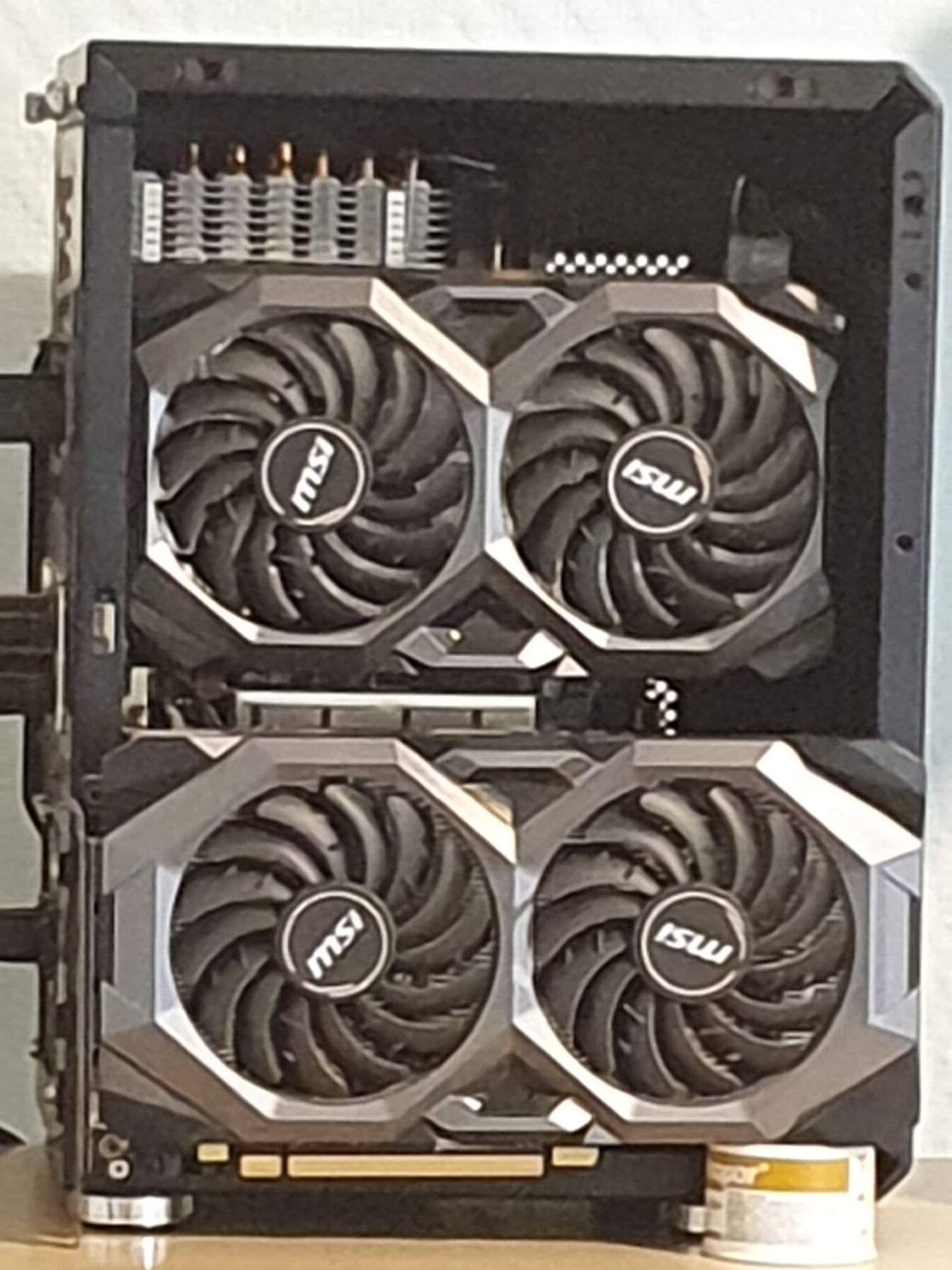

Procihűtőt cserélni igazából nem akarok, az PC identitásának része, hogy a mITX lapra rá van téve egy hr-02 macho. Agymenés és ettől jó. Meg a fekvőtálca is ilyen dolog, hogy a hűtő forgatónyomatéka nem húzza a lapot. Aztán lehet majd a következő gépet NR200 jellegre rakom össze.Na, de hogy valami jópofa is legyen. Ezt az imént linkeltem, ekkor állt össze az am4 - mITX, akkor még VGA nélkül, mert épp kriptoság volt.
Tavaly novemberben kapott egy vga-t (msi 5600xt mech oc, ki lett centizve.
), arról ph-ra asszem nem tettem képet, szóval itt van:
Ez meg a mostani upgrade 6600XT-re, az kicsit rövidebb, nincs már kicentizve.
Lian li pc-q34
