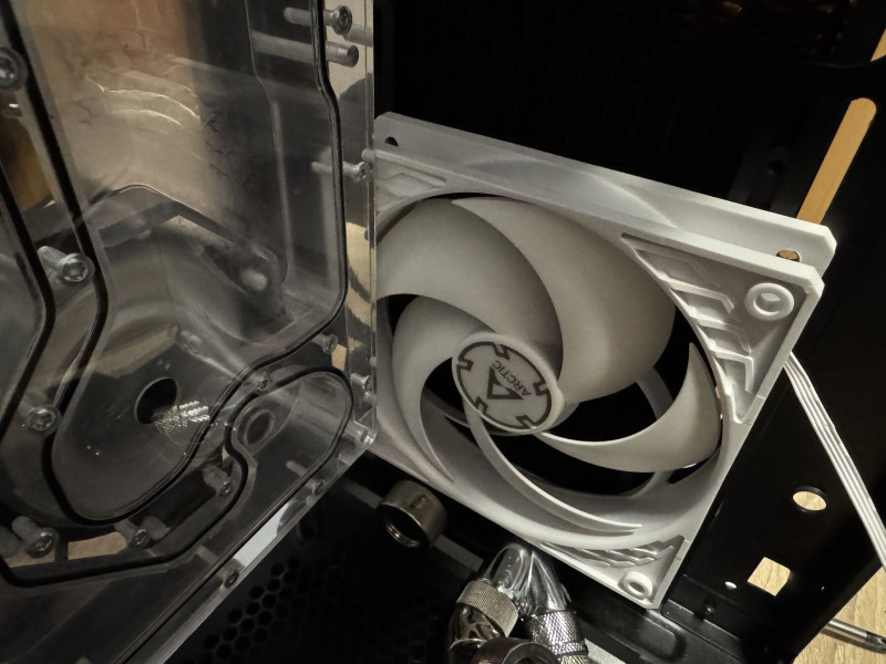

[ARCTIC COOLING P12 Pro Reverse] ventiknél akkor tulajdonképpen mennyit lehet összekötni 1 headerre ( 1A természetesen )
0,4A /ventit ír a spec , de a [manual] szerint meg 3db is mehet egy headerre , nem értem.Nálam volt 4 darab is össze kötve egy csatlakozóra, simán birta.

Ezeknek a "reverse" ventiknek egyébként mi értelme? Ma találkoztam vele, és nagyon meglepődtem, hiszen a normál venti fordítva is beszerelhető!
Kb jobban néz ki, ha látod a befújó ventiket (pl táp lemez gpu alatt, akvárium típusú ház oldalsó ventik, stb...
BütyökLiza

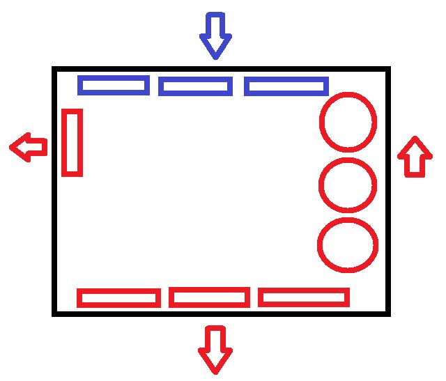

Véleményt szeretnék kérni. Jelenleg egy Sharkoon TG6M RGB házam van, elől 3*12; fent 2*14, hátul 1*12 cm-es ventivel.
Ezt a házikót szeretném lecserélni egy Lian Li 216-osra. 217-est is nézegettem, de nekem stabilabbnak tűnik a régi, túl soknak vélem a 217-ben a pattintós megoldásokat. (szerintem azok lötyögősödnek idővel)
A cserét a jobb levegő átöblítés miatt tervezem.Mik a tapasztaloatok a 216-ossal kapcsolatban?
1. Érdemes-e a hátsó extra 12 cm-es ventit kívülre felrakni? (régebbi videók alapján nem annyira)
2. Az alaplapot léghűtés esetén érdemes-e feljebb pozicionálni?
3. Fentre terveznék 2 db 14 cm-est kifújásra
4. Lentre terveznék a gpu alá egy 12 vagy 14-est, de nem tudom, hogy kifújásra vagy beszívásra érdemes állítani.Segítségeteket előre is köszönöm!
cyberkind
Lehet 3 db 14 kicsit többet tolna , de ha 2 fér el akkor szerintem enged el , most 3 db 12 cm venti is át tudja szellőztetni a házat szerintem , én 17 ezerért vettem ezt a Cooler master házat , de nagyon jól szerelhető és kinézetre se néz ki rosszul , ha nagyon kell a 3 db 14 venti el kell gondolkodni a házcserén
Az lesz, megy mindenhova 12-es, és csak hátul lesz 14, holnap el is készül az egész a gyönyörű barna fanokkal.

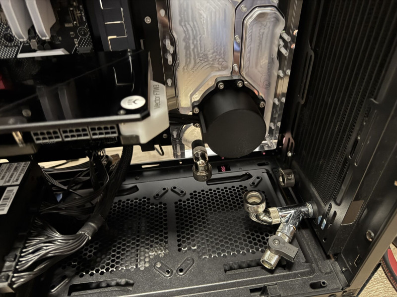

KrAt
Vizes gep epitese kozben szembesultem vele, hogy a radiatorra helyhiany miatt a tervezett P12 sajna vastag lesz a 25mm-rel..
Szoval mi az, ami: PWM, 120mm, feher, 20mm...
Van valami otlet? A P12 slim tokely lenne, de az meg fekete...

mancer7151
Louro
Fent hátul 2 120as kifelé (első kihagyva), hátul 1 120as kifelé, elöl 3 120as befelé, alul ha az oldalról szív akkor 140es felfelé. De ez csak én vagyok.
A tápot nem látom honnan szív, ha bentről akkor alsót kihagynám.
Alul két 140esnek van hely. Táp bentről szív, így felé nem tennék, de lent-középre gondolnám.
Elsődleges a csend, utána csak a hűtés. -
mancer7151
Tomko78
Louro
Én ma megyek a 2 darab 140esért. Beteszem és meglátom, hogy a tesztekkel mi lesz. Hátha elég 2 nagy előlre és 1 hátra és 1 felülre.

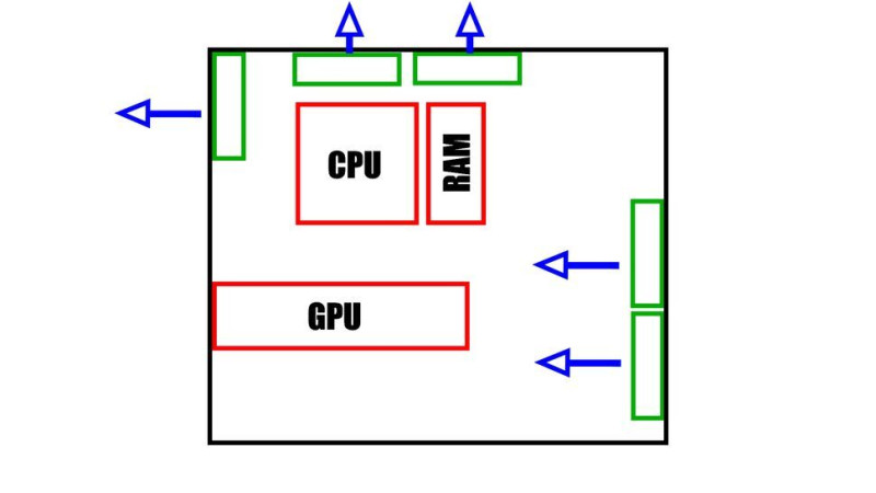

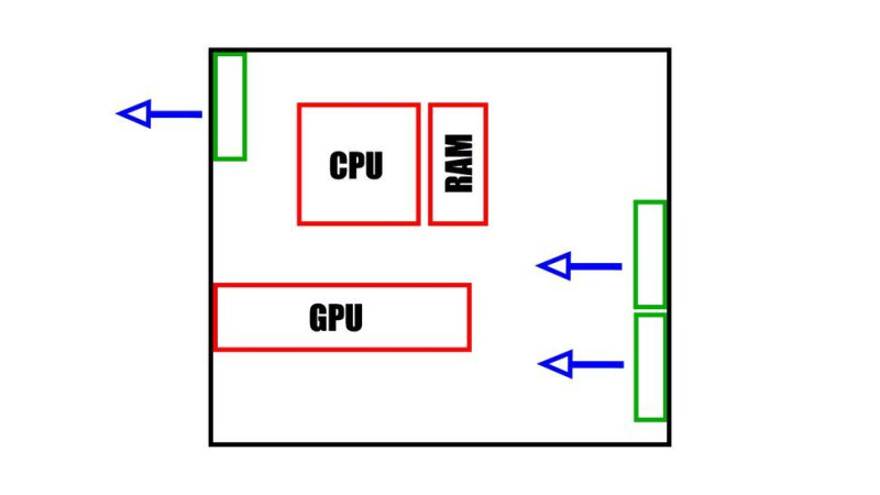

Tomko78
Ventilátorok elhelyezésével kapcsolatban kérném ki a véleményeteket.
Adott egy NZXT H5 Flow ház. Az elejére két 140-es Arctic P14 Pro PST-t tennék, így egy CHA_FAN elmenne. Ezek beszívnák a friss levegőt. A CPU hűtője sokkolt a méretével, de hát legutoljára AMD Barton 2500-hez kell hűtőt keresnem és akkoriban még kisebbek voltak
Ahogy néztem, a CPU hűtő körül túl sok hely nem marad. Hátra a házhoz kapott 120-as ventilátort tenném. Ez nem PWM-es. A konfig: Ryzen 7500f + Sapphire Pulse 9070XT. Két SSD lesz az alaplapon, más nem igazán fog helyet foglalni.
A sárgával jelölt helyekben nem vagyok biztos, hogy kellenek-e. Bár így is marad egy házhoz kapott 120-as ventilátorom, mert kettőt kaptam. Így lehet a balansz miatt kettő be és kettő ki lenne és akkor felülre tennék egyet. Csak olyan szűk ott a hely. Igazából szerintem ott vákum keletkezne
Nem akarok repülőgépzajt, nem akarok világítást, csak hogy azért ne lehessen a gép belsejében tojást sütni. Oldallap marad, nem veszem le, különben a macskák játszanának a ventilátorokkal.
Vagy előbb teszteljem le, hogy a 2x140 be és 1 vagy 2x120 ki elég-e? (Bár kell-e két kifújó? Ha igen, akkor felül jó helyen lenne?)
Nekem ahova csak fért betettem 14 cm ventiket , annyi felülre csak 2 db 14 cm venti úgy fért el nekem , hogy a ház és a boritás közé tettem a ventiket , elől meg okoskodni kellet hogy a 3 db AC F-14 venti elférjen , de mire jó a gyorskötöző ha nem erre
detroitrw
Én azt vizsgálnám meg, hogy a vga 300W-nyi hője mennyire vágja haza a cpu hőmérsékletét.
Mivel a cpu 65-88W -os oda bőven elég a 230W-os tdp-s cooler ...Letesztelném, hogy önmagába a cpu venti mennyire hatékony (vga terhelés nélkül) pl. aida64/cpu stress FPU
Aztán ugyan ez megspékelve vga terheléssel (pl. szőrös fánk teszt).a két cpu érték különbsége fogja mutatni, hogy mennyire kell inkább odakoncentrálnod a vga által termelt hőre, gondolok itt pl. riser kábeles áthelyezésre, hogy ne melegítse a cpu-t.
Mert az általad felvázold venti elhelyezési ábrán rátolnád a vga melegét a cpu-ra.
Inkább minél rövidebb úton ki kéne vezetni.kézzel is megvizsgálnám, hogy melyik pozícióba áramlik ki jobban a meleg levegő (mert az lesz a hatékonyabb)
szvsz
Grave_444
Ohh, most nézem nem is fér bele 3x14cm előre. Akkor persze jó a 2x14 is.
Na még egy indok miért tartom jobb vételnek a mATX-et. Hiába nagyobb, hűtés szempontjából nem tud többet.
Louro
A 2 darab 140-es nem csendesebb, mint a 3 darab 120-as? Annyira azért nem lesz túlhajtva, csak legyen hosszú életű. Vagyis ez a terv.
Grave_444
Tennék egyet a cpu hűtő fölé, illetve alulra is kettőt, ha már ez a ház lényege.
Ha saját lenne előre 3, alulra 2, felülre 1, hátra 1.
Most az mATX változata van a H3. [link] -
Louro
Grózi
Meg is válaszoltad magadnak,ha ár-érték bajnok kell!
