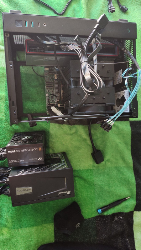

Sima ATX táp esetén teljesen jó megoldás, de nekem SFX volt benne. Még az előlapot is újra akartam tervezni, hogy van 2 centivel rövidebb legyen.

Pedig mekkora királyság az a kilógó megoldás. A nagy gépnél ezzel nyertem helyet a radi mögé rakott tartály+pump kombónak, meg a hdd-knek és a teljes táp kábeleinek.
Amikor az Xpenology lakott ilyen házban, akkor is jó volt, mert a matx táp jobban elfért és a passzív proci kapott levegőt.

Kb. 0.5-1cm maradt ki az előlapig. A kábeleket szerencsére némi türelemmel szépen el lehetett rendezni. Amint írtam a képek között, végül csak a 2 előlapi USB bánta a beavatkozást. De amennyit használtam őket, nem fognak hiányozni. Minden mást sikerült továbbra is megtartani.

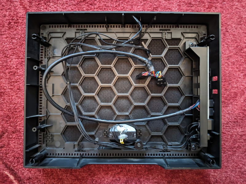

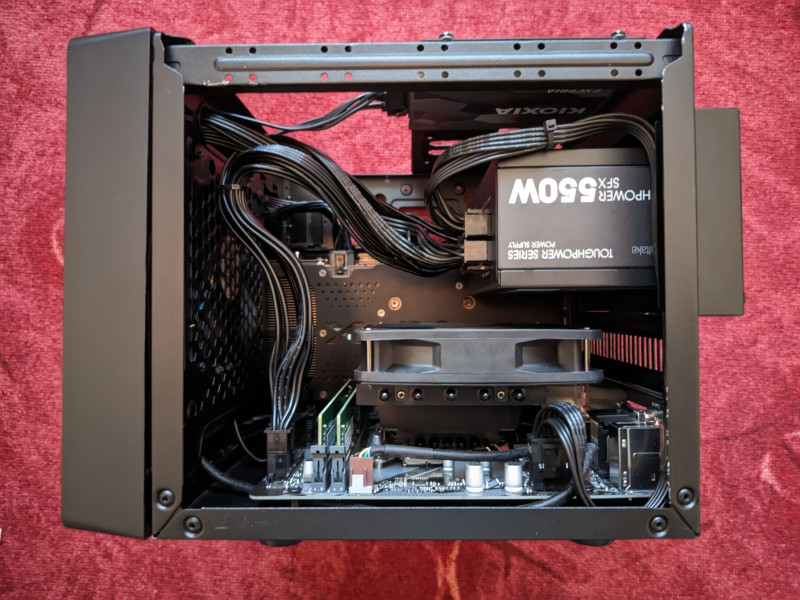

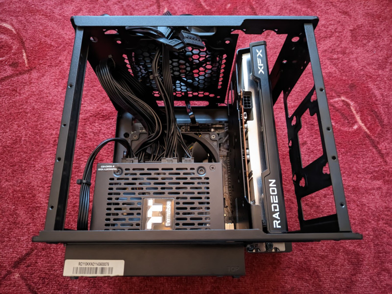

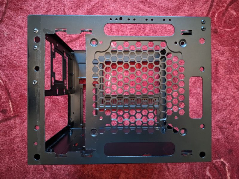

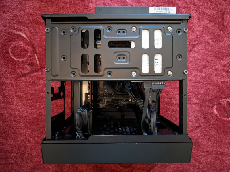

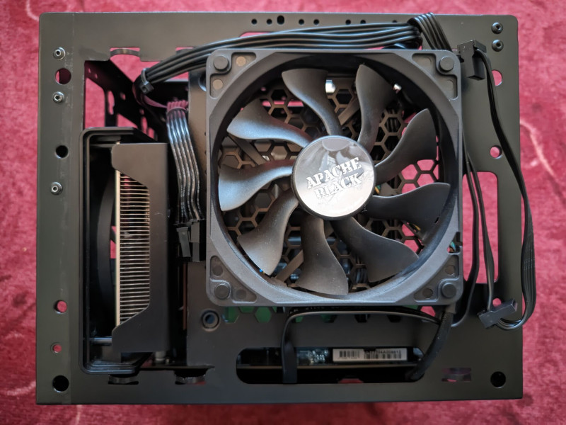

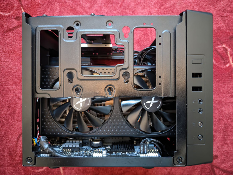

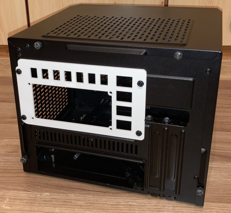

Időközben megérett az újabb modding a Cooler Master Elite 110-re:
Némi flexelés után meglett a hely a 21.8cm-nél hosszabb VGA-nak egy 5.5cmx16cm-es bevágásnak köszönhetően.
A 24.1cm-es XFX RX 6600 már koppra befér, bár a gyártó igazán spórolhatott volna 1-1.5cm-et a ventilátorok kávájából. Egy 23cm-es VGA könnyebben elférne.
Így viszont ki kellett iktatni a 2 első USB-t és alul kurtítani az előlapi panel keretén.
Egy kis kábelmenedzsmentet is sikerült végül összehozni.
A végeredmény pedig egész jó összképet adott.

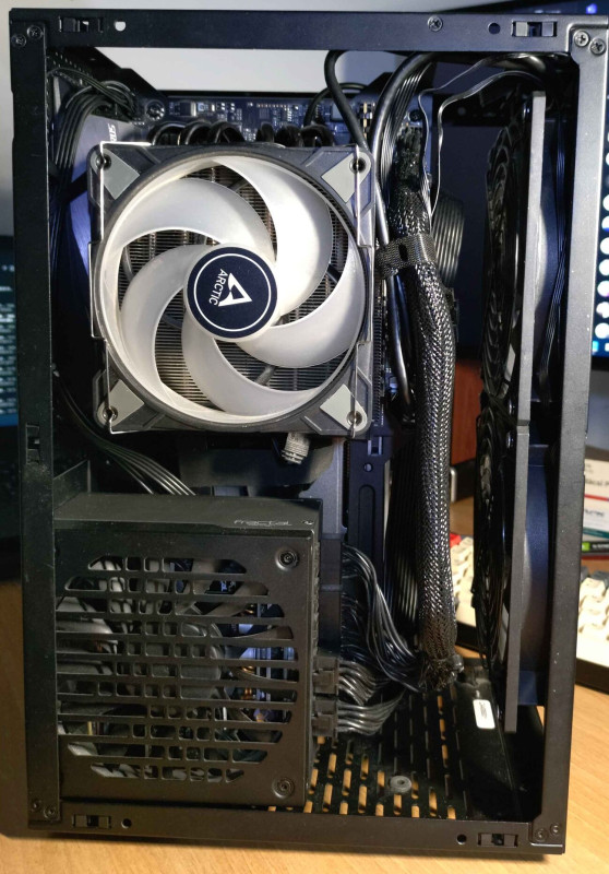

Nekem egy 5800x3d van a Meshiben társítva egy deepcool an600 + arctic p12 max kombóval (koppra befér, még alternatíva lehet egy TR AXP120-X67 is). 100W power limit és -15 CO-val nem láttam 70C felett játékban. Most megnéztem és CB R23 mult core alatt 77C a max (elől két Noctua P14 redux húzza ki a meleget 750 rpm-en, p12 max meg 1500 RPM-n pörgött ilyen hőfokon). Szerintem teljesen élhető, játékokban ez kb semmi különbséget jelent...és 14415 pont lett a vége.

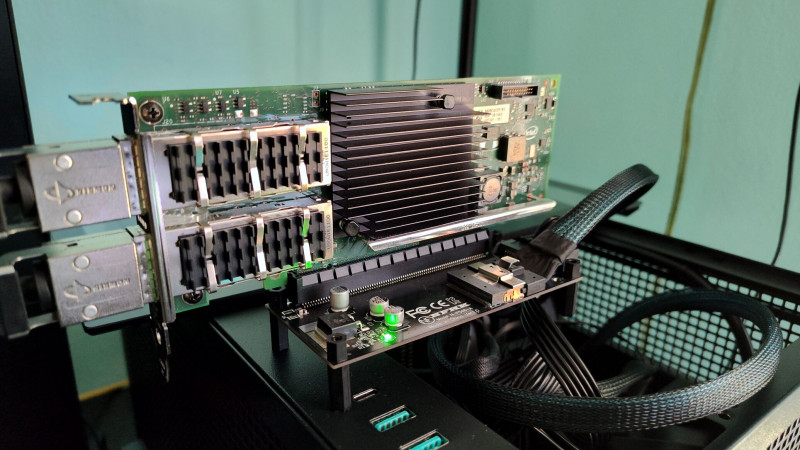

az asrockrack romed4id alaplapon van tobb slimsas csatlakozo, ami tud pcie x8-at. mivel az alaplapi pcie x16 slot-ban az rx6800 terpeszkedik, munkahoz viszont kene egy(-ket) extra halokartya, igy egy slimsas toldokabellel es egy sff-8654->pcie atalakitoval hozza tudom csapni a gephez
nem ismer fel tetszoleges kartyat elsore, de az atalakiton levo 'reset' gombbal mar elindul, utana amig nem kapcsolom le a tapegyseget teljesen (power off gomb vagy kihuz a falbol) latszik es jol hasznalhato az eszkoz.
amelyiken nincs reset gomb, az ugy ment nalam, hogy a bios-ban 'hotplug'-ra ellitottam a slimsas pcie-t es bizony futo gepnel dugtam be a kartyat az atalakitoba. nem javasolt technika

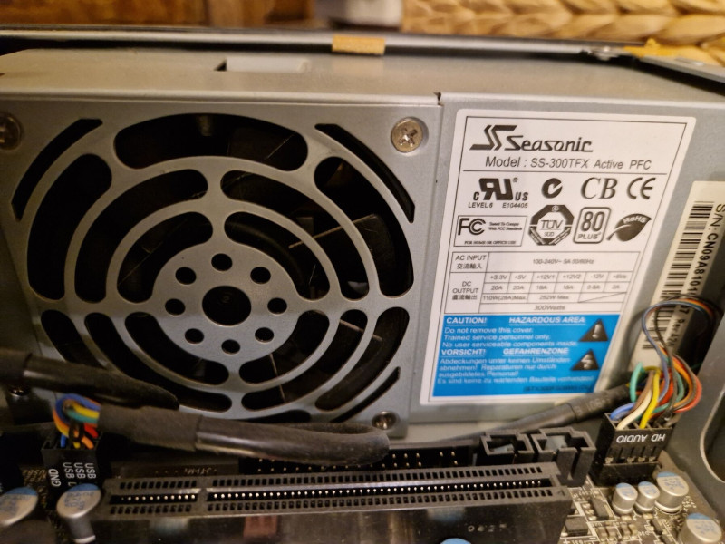

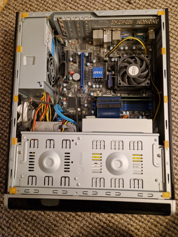

Hétvégi nagyszülő-unoka látogatás alatt elő is kerestem a régi gépet. Jól emlékeztem, Seasonic 300W Bronze TFX. Kösz még egyszer a rávezetést!
Azért majd megnézem megy-e még, de remélem semmi baja. És akkor ezzel egy kicsit eljátszok mégis C6/C6-ITX v. egyéb kisebb ház ügyben.
Egy "kis" oldschool-ultra lowcost HTPC kitekintés. Volt minden: Nappali dizájn
ház (akkor még hasonló méretű és szépségű UPC STB volt mellette), 5.25" DVD, 1 magos Sempron 2 magosra unlockolva
, alaplapi/chipset IGP... tökéletes volt FHD/h264-re. Az egyetlen gép volt anno amivel nem kellett sz*rakodnom HTPC célra. Intel és NV/Ion mellett.
