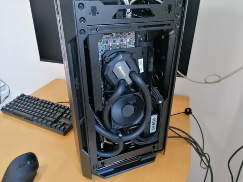

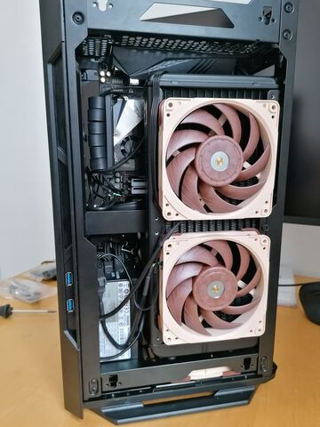

Ha nem Kraken X62-t használok, hanem mondjuk Corsair 115-öt, aminek alacsonyabb a CPU blokkja, akkor nem kellett volna kivágni az oldalsó venti rácsot. Illetve akkor oldalt a két ventinél is lehet nyerni még kb 5mm-t, mert most gyakorlatilag a blokkon fekszik fel a radiátor.
Ugyancsak munkás a H80i v2 a vastag és felfele álló csövek miatt. De a teljesítménye miatt megérte ezt betenni. A jelenleg 250-275W közötti GPU-t 75% ventivel 50 fok alatt tartja.
Elsőre fordítva raktam be a szendvicsbe (persze hogy oda) a ventit, és hirtelen magasak lettek a hőfokok. Na, gondoltam ezért a pofonért jól megdolgoztam. De amint megtaláltam a hibát és újra indult a rendszer, immár nem egymásnak ellen dolgozó ventikkel jöttek ezek a hihetetlen GPU hőfokok és a csendes működés.
Nem mondanám hogy alap szintű volt összerekni, de csak ajánlani tudom ezt a megoldást!

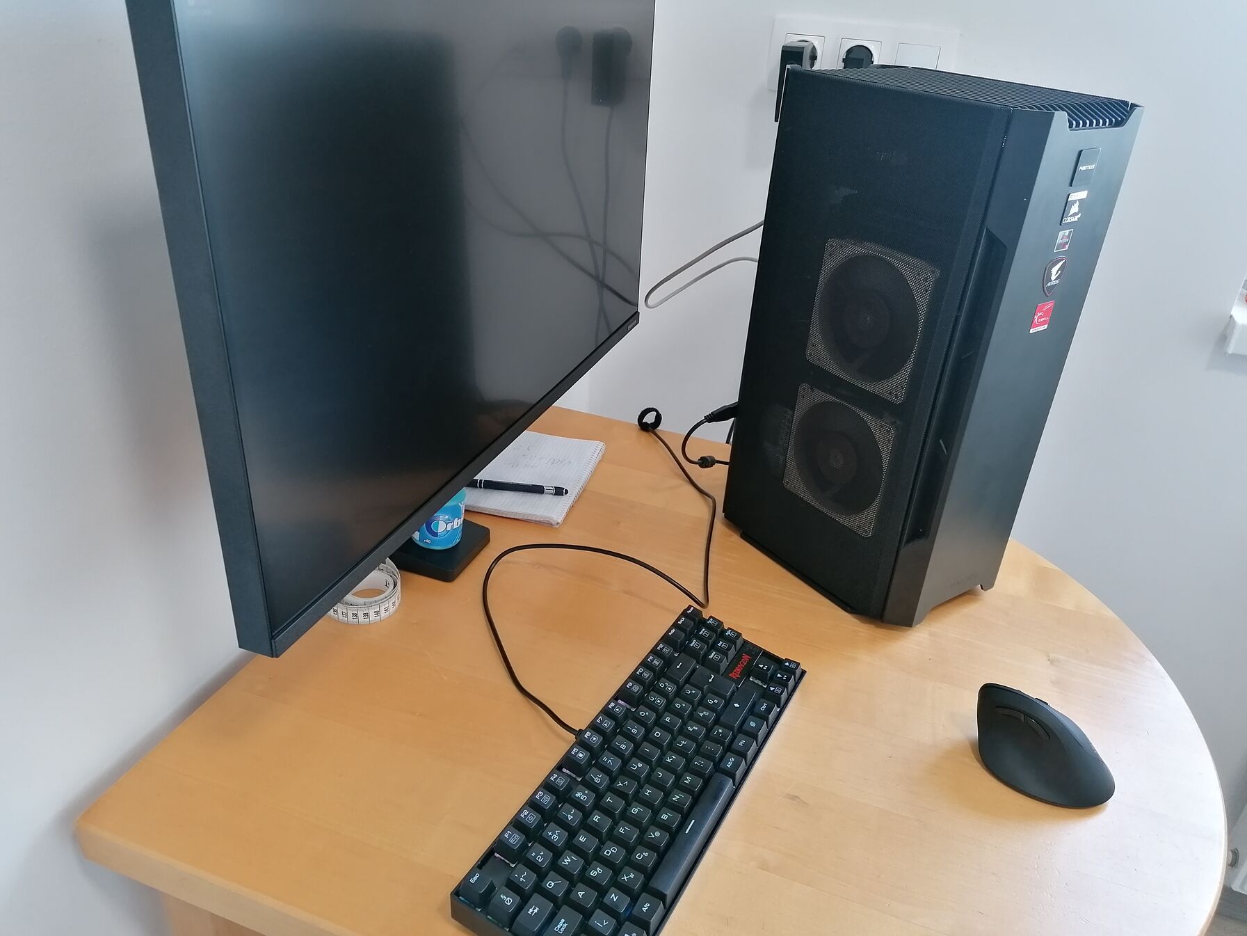

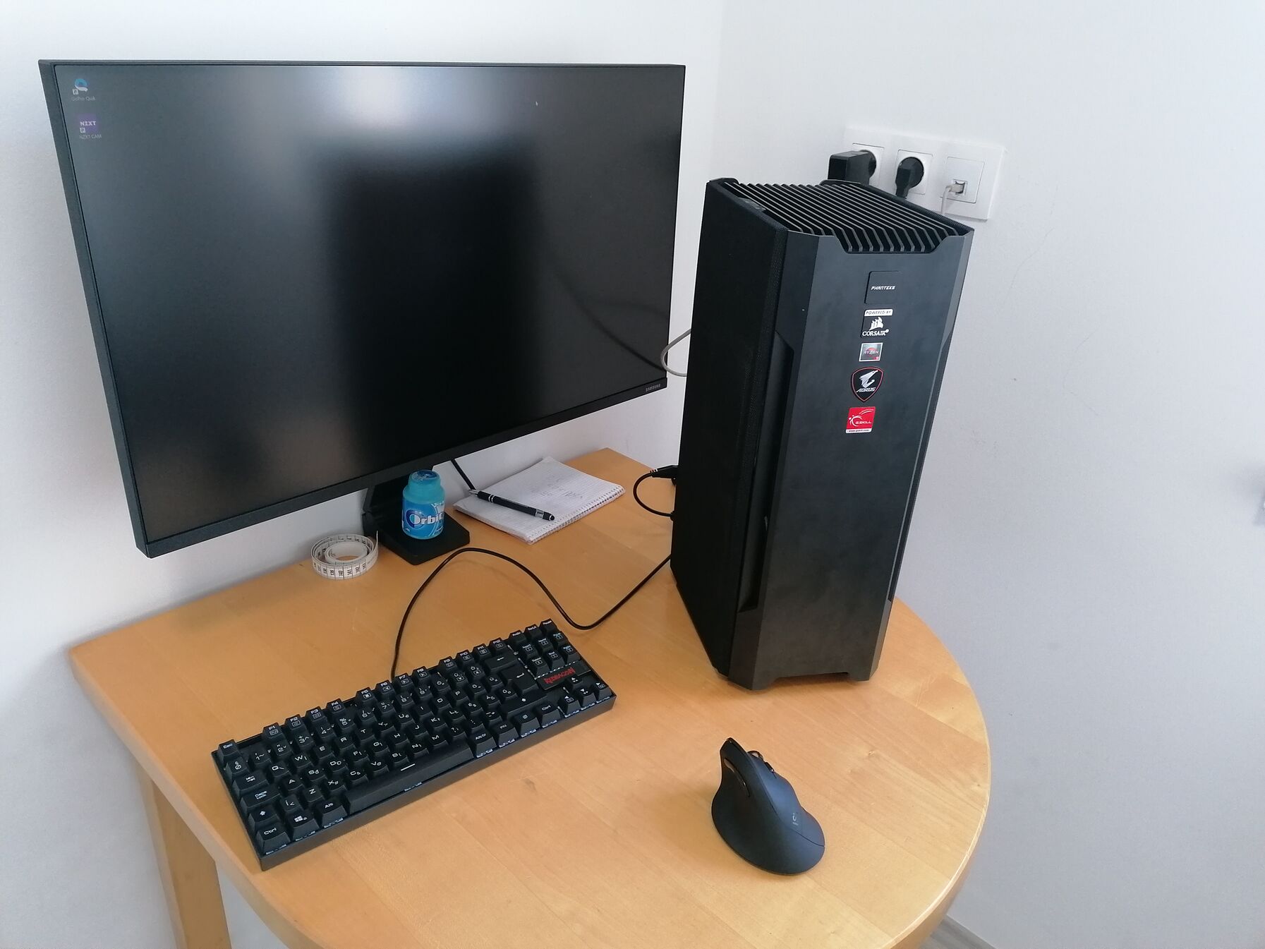

Ha már megkérdezted
Sikeresen upgradeltem az Evolv Shift Air-t dupla AIO-ra. Bekerült egy Kraken X62(!) is a Corsair H80iv2 mellé. 2080ti kapott egy Kraken G12-t. Majd három Noctua Ventivel befejeztem a szendvicset
Durva hogy csendben lehet játszani egy ekkora géppel 4K címekkel
A leghangosabb most sajnos a Corsir szivattyúja
De, az már nem túl hangos

Mások okulására, benéztem a Noctua rendelést
Hallgattam, mértem beépítés után, hogy nem hozott ez akkora csodát, mint amit vártam
Aztán megnéztem a pontos modelleket és rájöttm, hogy amit ~7000-ért rendeltem (12 NF-F), az nem is radiátorhoz való ( ami a 12 NF-P lenne, hasonló árban), a"csoda" modelltől meg még messzebb van (12 NF-A), az ~13000Ft
Hiába na, ez is egy "szakma", bele kell tanulni
Sebaj, helye az lesz, vagy megy az is az apróra
