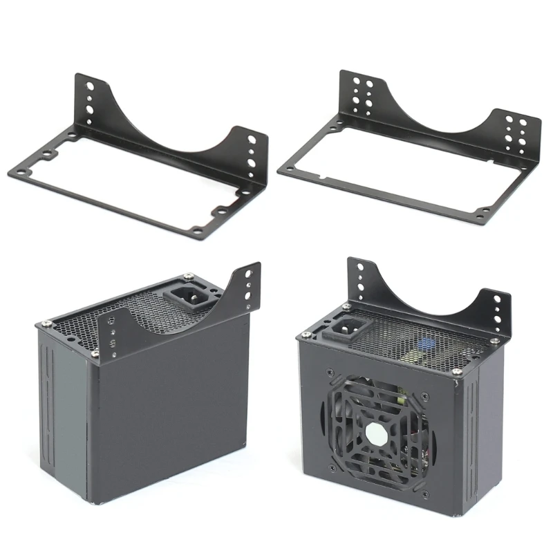

Gyárilag nem, mert nincs hova felfüggeszteni ha mindenhová ventit teszel. De gyakorlatban egy 2.5" SSD-t akárhova be tudsz szerelni, akár úgy is hogy oldallapra vagy táp tetejére celluxozod. Nincs benne mozgó alkatrész, teljesen mindegy neki hogy hogyan lóg.
Nálam előlapi venti tartóra van szerelve egy fém felfogatón az SFX táp, a táp és az előlap közötti résben egy 2.5" SSD, a procin egy NH-U12A, hátul-felül-alul meg venti. Egyébként alsó venti semmit nem ér, az elől vagy hátul lévő viszont sokkal többet.

Ehhez célszerű volt a tápot feljebb tolni (a táp tartón 2 sor csavar hely van, a képen látni hogy régen a felsőn sor csavar volt használni), így viszont a felső venti nem fért el a táp felett és arrébb kellett tolni. Így, mivel nem a táp fölött van közvetlenül, már nem képes aktívan kiszívni a tápból a meleget. Majd nyáron kiderül hogy ez mennyire baj, most kézrátételre nem érzem hogy langyos lenne (corsair sf450 platinum, ez már nem melegszik).
A SATA SSD így befért a táp mögé. Annyi bibi van hogy csak 2db csavar tartja az alsó sínen. De nem hordozom, az SSD meg nem mozgó alkatrész, így nem számít hogy csak úgy fityeg.
Fontos még az is, hogy belefér még mellé egy második SATA SSD.Egyébként így van a gépben összesen 3db NVME (2TB + 4TB + 4TB) és egy SATA SSD (7.68TB). Tehát összesen kb 18TB SSD tárhely. A NAS-on már csak kizárólag filmeket és mentéseket tartok.

C6 ITX-el nem tudom mi a helyzet, de a sima C6-hoz ha veszel egy ilyen keretet:
https://vi.aliexpress.com/item/1005007159261912.html
akkor azzal majdnem ugyanott tartasz.
Annyival lesz gyengébb, hogy hátulra ventit csak a házon kívülre tudsz helyezni gumipöckökkel, és a táp kábelt be kell húzni a gép belsejébe (előny ha van 90 fokos táp csatlakozód). Cserébe viszont lehet használni matx lappal is, feltéve hogy sfx tápot használsz és a memória nem otromba magas. A C6 ITX-hez járó táp keret sajnos középre igazodik ezért matx lappal egyáltalán nem használható. -

Még annyival könnyebb dolgom volt, hogy vettem egy ilyet, SFX + 120mm méretben.:
https://www.aliexpress.com/i/1005006056247138.html
Így a Jonsbo C6 legelején, 2db csavaron lóg a venti. Nem fogja túl erősen, de erősebben mint a kábelkötegelő illetve sokkal egyszerűbb is volt felszerelni. MATX alaplappal még éppen hogy elfért, a memória és a táp között kevesebb mint 1mm hely van csak. Talán még lehetne annyival trükközni, hogy a táp tartót nem a 120mm venti csavarjára helyezem, hanem arra a csavarra ami a venti tartó "sínt" tartja. Erre nálam nem volt szükség, de én a legegyszerűbb, minimális hűtőbordát tartalmazó memóriát használom. Vastagabb hűtőbordás memóriával lehetséges hogy ez a táptartó keret nem jó, illetve lehet hogy trükközni kell vele.
Még annyi bibije van hogy a Corsair SF450-nél a táp kábel bemenete annyira közel van a táp széléhez, hogy a keret nem pontosan illik rá, de óvatosan becsavarozva már nem volt gond (így biztos feszíti a foglalatot, de nem érdekel, már nem volt türelmem lereszelni azért a fél milliméterért). A csavarok legalább jók voltak hozzá (ezüst színű csavarokkal jött).
Ja, és a keret és a táp között van annyi hely, hogy a hozzá mellékelt csavarok ne fúródjanak bele a tápba.
