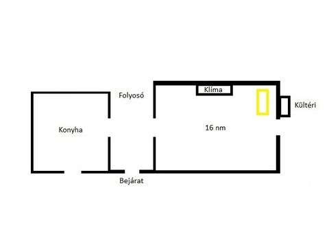

Mit tudok tenni, ha egy klíma ideális helyen történő elhelyezésében megakadályoz egy fűtéscső? Fölé nem fér, alatta alacsonyan lenne, oldalirányban is korlátozott a hely (jobbra ugyanaz a cső, balra fal), elé viszont jó lenne. Tehát kellene a fűtéscső elé, a faltól 20-25 centire egy kb. klíma nagyságú felület. Ha találok problémát a megoldásra, nem kizárt, hogy költözik a klíma, őrültség, de talán a csövezés megbontása nélkül el tud "menni" két métert.
Így az ajtóval szemben lenne, ahogyan eredetileg terveztem volna, csak ugye a fűtéscső... Elsősorban több hideg/meleg levegő kijutását szeretném elősegíteni, másodsorban kényelmi szempontból, ugyanis így semmilyen légáramlat nem érne. Ha más nincs, próbaképp feldobok egy ventilátort a klíma melett (jobbra) lévő szekrény tetejére, az ajtó előtt a földön próbálva hűtésnél nem az igazi, fűtésnél meg esélytelen.Sárgával a klima új helye:

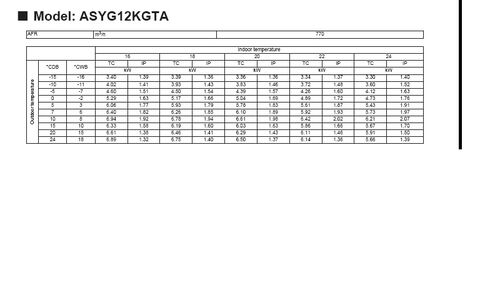

Megtaláltam ott is a tipust. A státusza valamiért "deleted", de lehet látni az adatokat. Vajon miért kap ilyen törölt státuszt egy klíma?
Az adatok ott is azok, amiket itthon találtam a boltban és a Pana katalógusban.
CU-TZ35TKE-1 / CS-TZ35TKEW-1: SCOP 4.6 , Fűtés A++
Azt nem értem mondjuk hogy miért ilyen nehézkes kezelni és miért titkolják ezeket az adatokat ennyire.

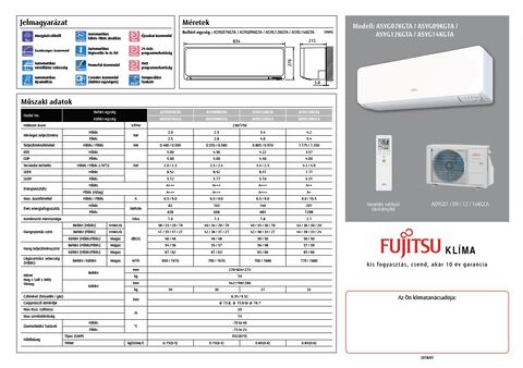

Klímavásárlással kapcsolatban szeretnék segítséget kérni.
Új építésű társasházi lakás, 2. emelet tetőtér, 50 négyzetméter, 2 nagy ablak, 2 tetőtéri ablak.
Annyi már biztos, hogy egy 3,5KW-os csendes, minőségi Japán gépet szeretnék. Elég lenne egy olcsóbb kínai is, de most van rá pénz, szóval inkább veszek egy drágábbat, hátha jobb minőséget kapok.
Hűtésre lenne használva, a fűtést gázzal tervezem. Nincsenek nagy igényeim, bekapcsolom és hűtsön, lehetőleg minél halkabban, mert a nappaliban lesz. Wifi és csili-vili programok nem nagyon érdekelnek.
Amiket nézegettem:-Daikin Sensira, ez lenne a legolcsóbb, ennél alább nem adnám. 260K körül lenne, leírás szerint csendes, csak sima porszűrő van benne.
-Fujitsu ASYG12LMCE, ez már egy kicsit komolyabb gép, 300K lenne, por-ion-szagszűrő is van benne. Ő nagyon szimpatikus, ár- érték arányban jónak találom.
Ezt a kettőt nézegettem komolyabban. Olvastam hogy a Daikin már régóta nem Japán, hanem cseh vagy török gyártás, nem tudom a Fujitsu esetleg még Japán vagy már nem.
Néztem még a Daikin Comfora-t, és a Fujitsu ASYG12LUCA-t, ezek már picit borsosabbak árban,szívem szerint nem nagyon áldoznék már többet rá, nem hiszem hogy kihasználnám a plusz funkciókat.
De ha minőségben, csendességben, fogyasztásban is előrelépés lenne, akkor egye fene. -

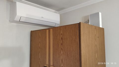

Sziasztok,mi tortenik, ha a belteri egyseg fentebb van az idealisnal, illetve mennyi a plafontol valo tavolsag minimunma?
Uj lakast vettunk, es vannak gondok sajnos. Az egyik ilyen, hogy kicsit magasan van a belteri egyseg elokeszitese, es vele egyutt a kondenzviz-elvezetes is. A csovek legveget a belterinel meg csak lentebb lehetne igazgatni valami aranylag lokalis roncsolassal, de gyanus, hogy akkor nem lesz eleg lejtese a kondenzviz-elvezetesnek, ami a konyhai szennyvizbe van vezetve. Ennek a javitasahoz meg mar 3-4 meteren kene bontani a vegleges falakat, amit a kivitelezo biztosan vissza fog utasitani, ha meg mi akarjuk megcsinaltatni az atvetel utan, akkor meg tovabb csuszik a bekoltozes, es az alberlet-szituacio mar eleg necces es draga is.
Szoval ezert szeretnem megtudni, hogy mi lehet a gond, ha magasan van a belteri. Hatha megis tudunk konkret ervekkel hatni a kivitelezore (nem valoszinu) illetve el tudnank donteni, hogy a bontast valasztjuk, mert muszaj, vagy valamilyen jellegu kompromisszumot/problemat a klimaval kapcsolatban.
Most talan kb szuk 30 centi maradna a belteri folott, de pontosan is lemerem majd, csak ritkan es nehezkesen jutunk be a lakasba, es erre eddig pont keves figyelmet forditottunk.
