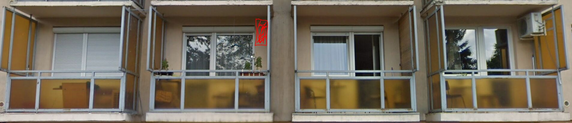

De nekem pl van tapasztalatom most ,hogy kolléga szerelt egy 3.5kW-os MDV klímát, beltérije szép csendes és viszonylag dizájnos. De a kültérinek van hangja és a konzolon át hallani a kis rezgést a falon.
Emiatt inkább a Daikint vettem, mert az alábbi képen középre kellett szerelni, azt ha a szomszéd nyitott ablaknál alszik mert meleg van, nekem meg ott hangoskodik a kültéri az nem túl ... kedves..
